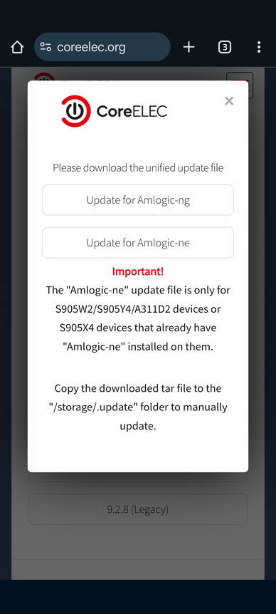

    Mist, dann wird das wohl nix, denn ich habe bei meinem letzten Versuch anscheinend nicht die richtigen dtb.img gefunden, jedenfalls booteten danach weder Odroid noch Xoro. Falls mich dabei jemand unterstützen kann, gerne. Vielleicht klappt's ja danach mit den Shares.

  • Mist, dann wird das wohl nix, denn ich habe bei meinem letzten Versuch anscheinend nicht die richtigen dtb.img gefunden, jedenfalls booteten danach weder Odroid noch Xoro. Falls mich dabei jemand unterstützen kann, gerne. Vielleicht klappt's ja danach mit den Shares.
    Du bräuchtest nur die Update Datei in den Update Ordner schieben.
    Nutzt du auf dem Odroid C2(?) Coreelec? Da gibt es keine neue Version. Da müsstest du auf Libreelec umstellen.
    Libreelec unterstützt den C2
    LibreELEC Amlogic - LibreELEC
    Da brauchst du nix mit dtb und so...

    Welcher S905 ist das in dem Xoro?
    Meine Vorgehensweise wäre:
    .Kodi Ordner von dem Xoro sichern
    Dann diese Update Datei (ng Version)
    https://github.com/CoreELEC/CoreELEC/releases/download/21.2-Omega/CoreELEC-Amlogic-ng.arm-21.2-Omega.tar
    In den Ordner storage/.update schieben.
    Bei einem Update ist die dtb mE nicht nötig.
    Achtung: übernehme keine Haftung!

  • Auf meiner SD-Card ist tatsächlich die gxl_p212_2g.dtb in Verwendung, nicht die gxl_p212_2g_g9sx.dtb, okay. Ich habe die SD Card und das kodi Verzeichnis gesichert und die tar ins Update Verzeichnis kopiert. Beim Neustart wird die erkannt, entpackt und dann bootet das Gerät neu und... steht auf CoreELEC 9.2.8 mit Kodi 18.9.0.
    Habe nun also einmal komplett neu installiert und Kodi ist nun auf 21.2 Trotz Umstellung auf deutsch, stand die Tastaturbelegung noch auf us, zudem sind eine Texte der Konfigurationsseiten nicht eingedeutscht, aber gut, das Wichtigste klappt: ich kann nun auf die Netzwerkfreigaben zugreifen. Danke für eure Hilfe.
