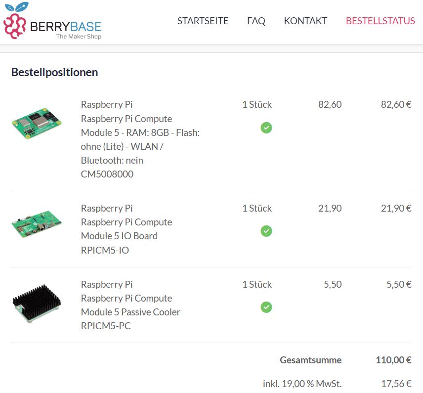

    Gekauft habe ich mein CM 5 bei Berrybase. Und zwar genau folgendes:
    Neben dem CM 5 und dem IO Board auch einen passiven Kühler für das CM 5. Vom CM 5 gibt es viele Versionen, mit 2, 4, 8 oder 16 GB RAM, mit und ohne WLan/BT und mit oder ohne eMMC Speicher. So viel Auswahl gibt es beim RasPI 5 nicht. Da kann man nur zwischen den unterschiedlichen RAM Varianten wählen. Da ich kein WLan brauche, habe ich mein CM 5 eben ohne bestellt. 8GB RAM hat mein RasPi 5 auch schon. Da wollte ich mich nicht verschlechtern, auch wenn 4 GB sicherlich locker reichen würden. Zum eMMC Speicher muss man noch erwähnen, das, sofern eMMC Speicher vorhanden ist, der SD Kartensteckplatz nicht mehr funktioniert. Die Leitungen dafür werden dann vom eMMC belegt. Mir war der Steckplatz lieber, weil deutlich universeller. Dafür verzichte ich gerne auf das etwas mehr an Geschwindigkeit, das der eMMC gegenüber der SD Karte liefert. Denn beides ist total lahm im Vergleich zu einer NVMe. Deswegen habe ich die "Lite" Ausführung bestellt, die keinen eMMC Speicher on Board hat.
    Preislich tut sich das Ganze nichts. Das CM5 ist etwas billiger als ein RasPi5, dafür ist das IO-Board etwas teurer als eine NVMe Zusatzplatine. Braucht/Nutzt man PoE, ist die CM5 Variante wohl etwas günstiger. Auch der Passiv-Kühler ist minimal günstiger als ein solcher für den Pi 5. Alles in allem spielt das aber keine Rolle. Die Unterschiede sind marginal.

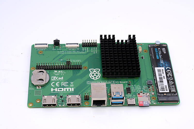

  • Die bestellten Teile sind angekommen und ich habe mich gleich an die Montage gemacht. Das war noch weniger kompliziert als gedacht. Zuerst mal die einzelnen Teile:

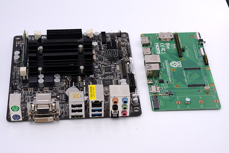

    Links oben ist ein "normaler" Raspberry Pi (ein 3B in diesem Fall, spielt aber keine Rolle, die sind alle gleich groß). Links unten das Compute Module 5 und recht das CM5 IO- Board.
    Zusätzlich noch mal das IO-Board neben einem Mini-ITX x86 Mainboard... Das System wird schon spürbar größer als ein RasPi, aber immer noch deutlich kleiner als eine Mini-ITX Lösung. Und hier noch fertig montiert:
    Man sieht von links 2 mal HDMI, GBit LAN mit PoE, 2 mal USB 3.2 (der Pi 5 hat nur 3.0 und 2.0), USB-C Stromanschluss, µSD Kartensteckplatz und den NVMe Steckplatz. Links ist die CR 2032 darüber die GPIO Pins, Pin- kompatibel zum RasPi 5 und hinten 2 mal Kamera/Display Anschluss und dazwischen den Power Schalter. Daneben ist eine weitere Pin- Leiste und rechts vom Kühler noch der Stromanschluss für den Lüfter, sofern man einen aktiven Kühler verwendet.
    Die Montage beschränkt sich auf das Aufstecken des CM5, das Anschrauben des Kühlers, das Einsetzen der NVMe und das Einschieben der CR2032 Pufferbatterie für die RTC. Die Batterie wird nicht mitgeliefert, gibt es aber in jedem Ramschladen für ein paar Cent. CR2032 ist die wohl gängigste Knopfbatterie überhaupt. Eine Anleitung ist nicht dabei, aber wohl auch nicht notwendig.
    Das Aufstecken des CM ging erstaunlich leicht. Hätte ich mir komplizierter vorgestellt. Ich weiß nicht, ob man es falsch rum aufstecken kann. Dann würden die Befestigungslöcher für den Kühler aber nicht mehr fluchten. Das merkt man also sofort...
    Der Kühler wird mit 4 Schrauben von unten angeschraubt. Die Schrauben werden beim Kühler mitgeliefert. So lange man das CM 5 nicht dauernd unter Last laufen hat, braucht man nicht zwingend einen Kühler. Belastet man es konstant über Stunden mit 100%, kann je nach Luftstrom sogar der Passiv- Kühler noch zu wenig sein und es zu Thermal Throttling kommen. Im Alltag ist man mit dem passiven Kühler zu 5,50€ aber immer auf der sicheren Seite. Ein aktiver Kühler ist nur bei permanenter Höchstlast notwendig. Auf Grund des winzig kleinen Lüfters sind diese Dinger aber furchtbar laut. Würde ich mir nie antun wollen, schon gar nicht bei einer Kodi Box.
    Die NVMe wird genau so montiert wie bei jedem "gewöhnlichen" Mainboard auch. Die Montageschraube ist beim IO-Board dabei. Es passen alle gängigen M.2 NVME Form Faktoren auf das Board, also auch die "langen" 2280 wie bei mir. Die NVMe muss mit M-Key kodiert sein (sind sie fast immer), sonst passt sie nicht. Ältere M.2 SATA SSD funktionieren nicht, nur NVMe.
    Alles in allem dauert die Montage keine 5 Minuten. Man benötigt außer einem kleinen Kreuz- Schraubenzieher zum Anschrauben des Kühlers kein Werkzeug dafür.
