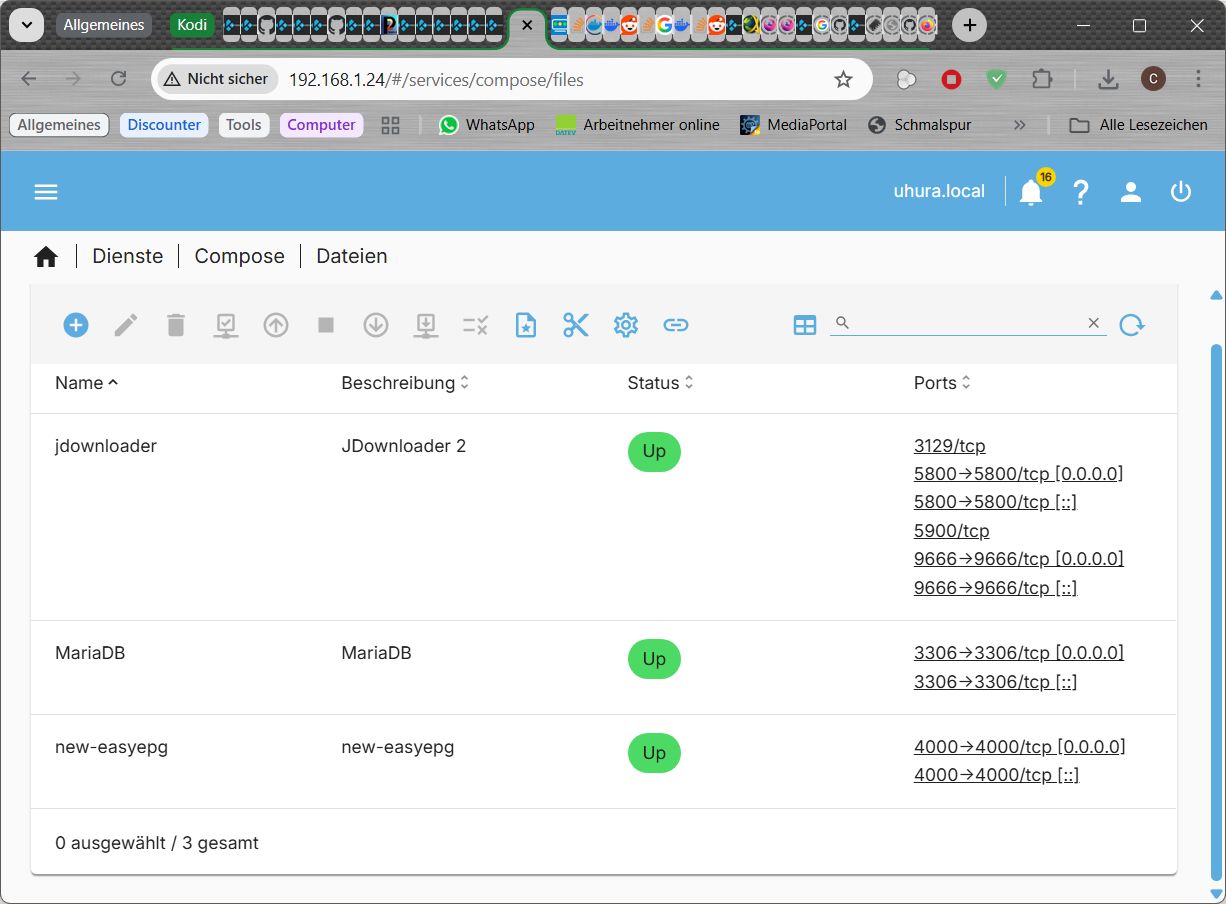

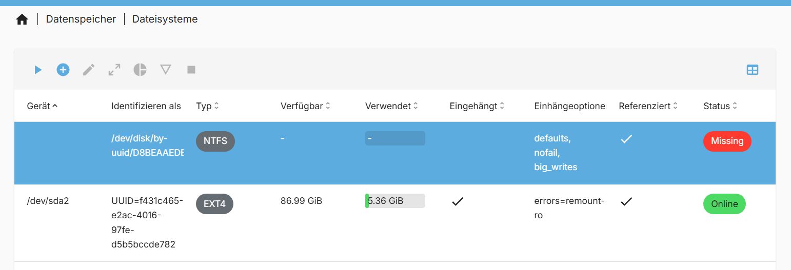

Der PC (fertiger 70€ China- Mini PC mit Celeron J3350, 6 GB RAM) hat keine internen SATA Anschlüsse und auch keinen PCIe Steckplatz, worüber man SATA nachrüsten könnte... Das Ganze ist eher ein "x86 Raspberry PI" als ein 4 Bay NAS. Und das ist auch genau so geplant gewesen. Denn mir ging es erst mal nur um die Docker Geschichte, da ich einiges (am besten in Containern) 24/7 laufen lassen will/muss. OMV war hier nicht meine erste Wahl (genauer die dritte nach Ubuntu Server und Zorin), aber die einzige Option, die sich wirklich vernünftig vom Schreibtisch her aus der Ferne bedienen lässt. Deswegen ist es OMV geworden. Sollte das mit den externen Platten irgendwann, irgendwie doch verlässlich hin hauen, könnte ich mir den extra Rechner, der als NAS fungiert, sparen. Das war aber nie das primere Ziel, sondern ist nur ein "Bonus", sollte es denn doch noch funktionieren.

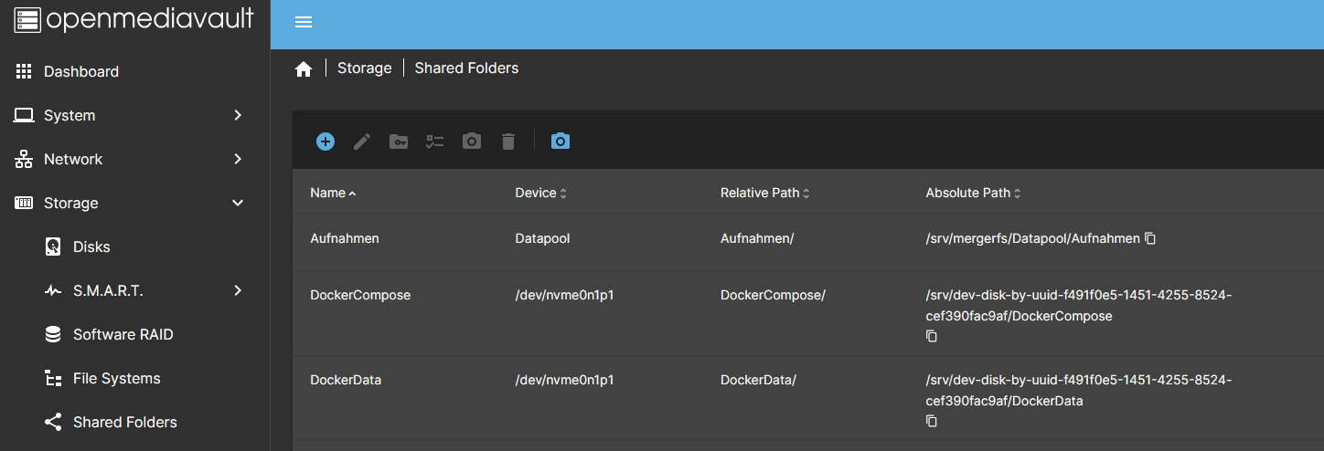

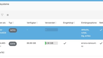

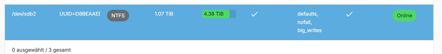

Dann MergeFS einrichten, dann musst du auch nicht mehr auf Dateisystemenbene mit den verschiedenen Platten rumhantieren.

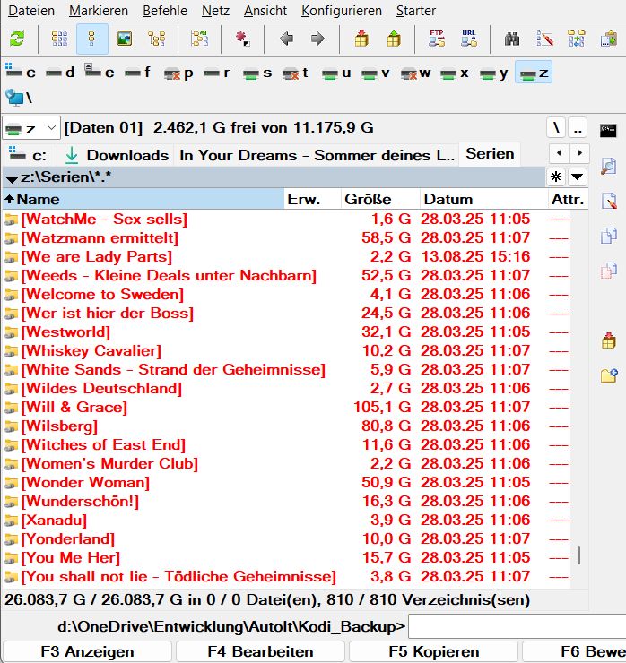

Eigentlich hasse ich es, wenn ich das nicht vollständig selbst unter Kontrolle habe und hantiere gerne auf Dateisystemebene. Sowas hatte ich schon mal und das war extrem sche...ße, weil man auf Dateisystemebene nichts wiederfinden konnte. War zwar alles noch da, aber das zu finden war sauschwer. Ich tausche gelegentlich die älteste Platte (oder sobald die SMART Werte einer Platte nicht mehr 100% sind) gegen eine neue aus. Dann muss ich wissen, was wirklich auf genau der Platte liegt, damit ich genau das umkopieren kann. Aber mit MergeFS habe ich mich bisher noch nicht so beschäftigt. Vielleicht geht das ja für meinen Zweck zu gebrauchen.

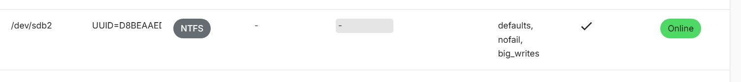

An sich ist das so, wie ich es zur Zeit unter Windows mache (mit Juctions), wirklich ideal für meine Ansprüche. So habe ich die vollständige Kontrolle und kann doch an einem zentralen Punkt auf alles zugreifen. Eigentlich sollte Linux doch erst recht Links und Junctions unterstützen, dachte ich zumindest. Allerdings muss das, bei den extrem komplizierten und langen Laufwerksbezeichnungen unter Linux nun wirklich nicht in der CLI ablaufen. Bei Windows ist das Laufwerk einfach "D:\" bei Linux kommt dann sowas wie "/srv/dev-disk-by-uuid-e40da4a5-4f51-4642-8e7e-c67275cd485d/" dabei heraus. Das 4000 mal eintippen, dazu hätte ich keine Lust. Außerdem kann man D:\und E:\ auf den ersten Blick zuordnen. Bei /srv/dev-disk-by-uuid-e40da4a5-4f51-4642-8e7e-c67275cd485d/ und /srv/dev-disk-by-uuid-D8BEAAEDBEAAC37C/ ist das wesentlich komplizierter...

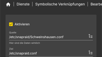

Snapraid
Nach meinen "tollen" Erfahrungen in der Vergangenheit kommt mir garantiert nichts mehr ins Haus, das auch nur ansatzweise nach "Raid" riecht. So viel Datenverlust, nämlich einen schlagartigen Totalverlust aller Daten auf allen Festplatten, wie durch ein ach so sicheres Raid hatte ich vorher nie und danach auch nie wieder, weil mir sowas garantiert nie wieder unter kommt. Daher kommt auch meine große Abneigung, ein "exotisches" Filesystem zu verwenden, auf das man nur von ganz bestimmten Systemen aus zugreifen kann...
