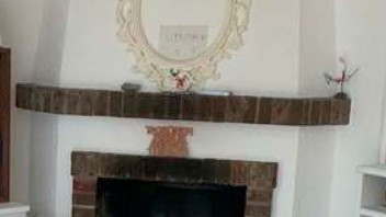

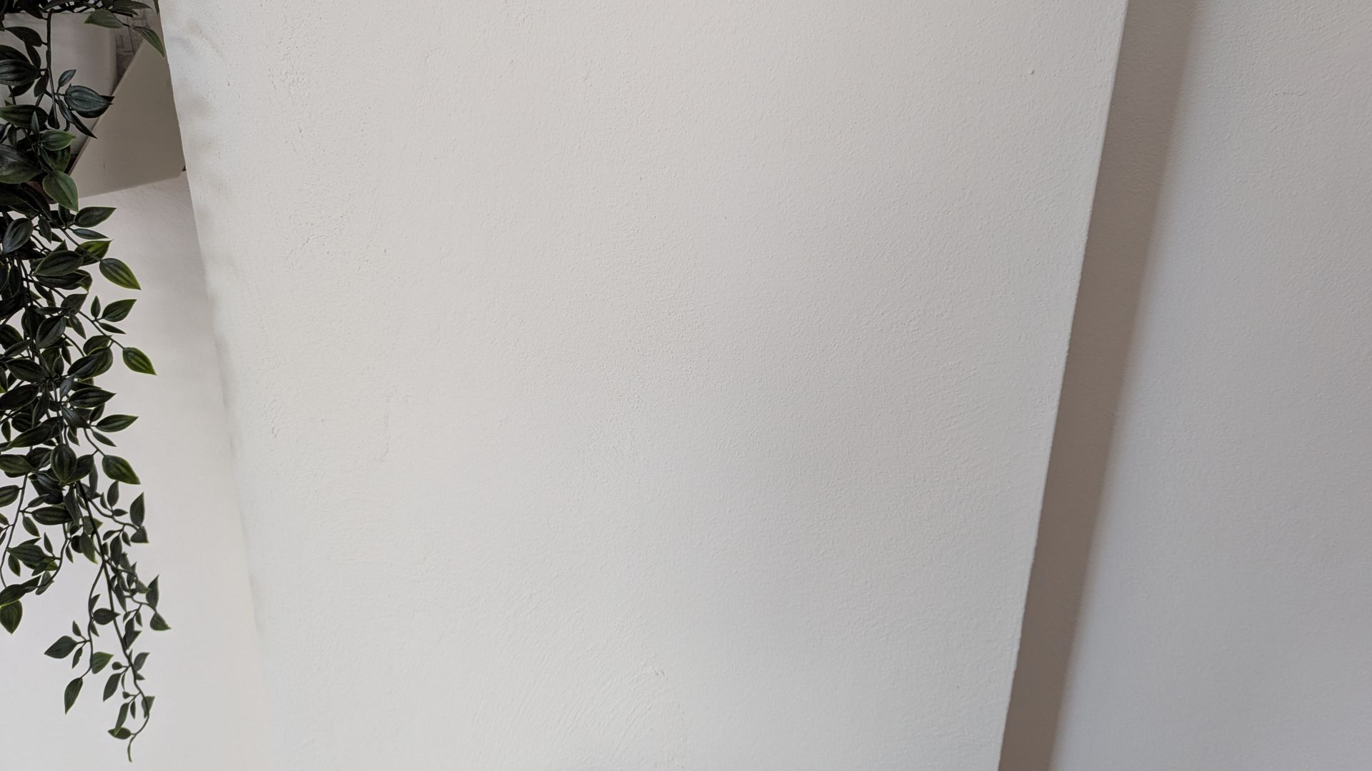

  • Das Haus wird doch doch bestimmt ein Kamin haben. Den Optisch mit ein Schacht verbreitern. Hab zwar mein Haus komplett saniert, aber am Ende fällt ein doch wieder was ein was man brauch. Da hab ich nachträglich jetzt auch den Kamin verbreitert.
    Vllt. Für dich auch eine Alternative
    Kannst den Kanal Deckel auch noch Tapezieren oder streichen, dann fällt es gar nicht auf. Ich habe es mir aber gespart, da ich die Seite sowieso so gut wie nicht sehe.

  • Dachte ich mir fast. Das Haus hat einen offenen Kamin - das würde ich mal als "aktiv" bezeichnen.
    Ob sonst noch Kaminschächte vorhanden sind, vielleicht sogar mehrzügig und ob davon bestenfalls sogar einer nicht mehr aktiv ist, versuche ich mal in Erfahrung zu bringen.
    Die "Pläne" geben jedenfalls keinen Aufschluss.
    Danke aber für die Inspiration! :)
    Ich war bisher gedanklich beim Treppenhaus …
    Oder halt eben MoCA.

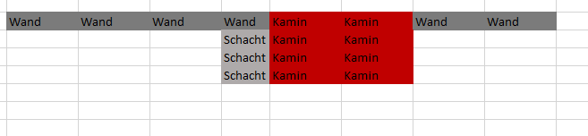

  • Also das mit dem Kamin, ich lese das so, dass der Kamin unangetastet bleibt, innen wie außen, so wie es vorgeschrieben ist.
    Nur neben dem Kamin noch mal eine Verbreitung, ein Schacht angesetzt. Wenn ich das richtig verstehe, würde das bedeute, jeweils durch die Decken neben dem Kamin bohren um die Stockwerke zu verbinden.
    So stelle ich mir das vor:
    P. S.: Haben wir bei uns zu in der Tat ähnlich gemacht, nur mit Holzrahmen, Montagekleber und Rigipsplatten VOR den Kamin einen Hohlraum um da Schalter und Steckdosen einzubauen
  • Genau so meine ich das. Der Kamin bleibt selbstverständlich so, wie er ist. Optisch wirkt er von außen dann nur größer, aber in Wahrheit ist es einfach ein schöner Kabelschacht daneben.

    Ich habe dafür einen Brüstungskanal verwendet. Das hat den Vorteil, dass man dort auch ganz einfach Steckdosen usw. anbringen kann.
