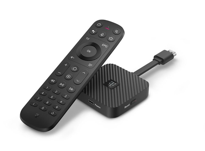

  • Telekom scheint ja doch etwas Erfolg mit dem Verkauf von Set-Top-Geräten zu haben.
    Nach knapp 4 Jahren kommt ein Nachfolger zum Magenta-TV Stick:
    Wobei "Stick" vielleicht nicht die richtige Bezeichnung ist.
    Videoformate HEV, AVC, MP@ML, MP@HL, AV1, VP8, VP9, HDR 10/10+, HLG, Dolby Vision
    Audioformate MPEG Audio Layers 1/2/3, MPEG-4 Audio AAC LC, AAC LC + SBR Level 2, AAC 5.1, AAC HE Level 2, MPEG-2 AAC LC & HE, Dolby Digital / D. Plus / Atmos
    16GB mit 2GB RAM. WLAN6. 1x USB2 (für Datenträger, aber nicht für Aufnahmen)
    3€ im Monat oder einmalig 69€ (+Magenta TV Abo)
    -> https://www.telekom.de/magenta-tv/tar…ta-tv-mit-stick
    Technisch also mehr Speicher als der erste und eine auf den ersten Blick bessere FB.

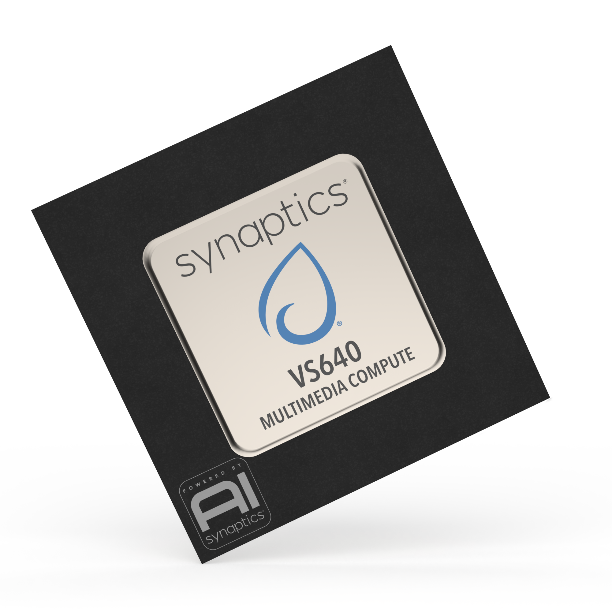

    VS640 Ultra HD Set-Top Box SoC
    Explore the VS640 Ultra HD Set-Top Box SoC, offering high-performance AI, 4K streaming, and secure multimedia processing for smart displays and OTT platforms.
    www.synaptics.com
    Ups, das ist der VS640. Über den 630er findet man beim Hersteller nicht wirklich auch nur irgendwas. Ich gehe stark von aus, das der 630er ein für die Teledoof gefertigter 640er ist mit ein paar abstrichen damit doch die letzten 0,03 Cent gespart werden.

  • Hallo
    Da es zu diesem Stick hier noch nicht vie Infos gibt, hier mal paar Eindrücke.
    Hab mir den Stick vor paar Tagen geholt. Da ich eh seit ~2 Jahren Magenta TV stream nutze.
    Wer kein Magenta hat, sollte vielleicht den Stick nicht nehmen. da die Oberfläche mehr oder weniger die Magenta TV App ist.
    In dieser kann man aber seine Streaming Apps und noch weitere ganz gut integrieren.
    Die Favoriten Taste ermöglich noch weitere 6 Apps ganz schnell zu erreichen. Das ist wirklich komfortabel.
    Mal zu den technischen Sachen. Getestet an eine Sony x90H TV und Denon X3700h AVR
    Kodi:
    -Refresh rate in Kodi funktioniert 1a. Es sind auch alle Auflösungen für eine Whitelist vorhanden.
    -HDR10, Dolby Vision geht
    -Dolby Atmos, True HD etc. geht per passthrough. DTSHD, DTS wird leider nur in Stereo abgespielt. In Kodie den Android RAW ICE packer wählen. Der Kodi packer gibt nix aus.
    -AAC 5.1. geht nicht, obwohl das so beworben wird. Vielleicht meinen sie aber auch das per Apple Music oder so.
    es kommt als PCM 2.0 raus. Stellt man aber das Dolby MAT in Android ein, dann wird es halt in DD+ 5.1 umgewandelt.
    -h264, hevc, av1 spielt die Box problemlos ab. VC1 (von HDDVD oder BD) mag sie nicht. Das ruckelt.
