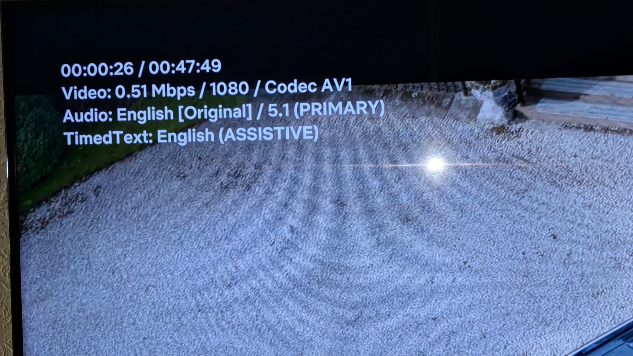

Also ich habe mal die Nvidia Refresh Rate App und tvquickaction Pro App auf der Dune ausprobiert.
Wollte damit Disney zu AFR überreden.
tvquickaction AFR geht unter Android 12 scheinbar gar nicht.
Die Refreshrate App kriegt man halt zum laufen, aber funzt nicht so toll.
Framnerate Anzeige ghet gar nicht. Auflösungen werden irgendwie doppelt angezeigt. Eine schaltet richtig um. Andere bringt die App zum Absturz.
Weiß jemand noch einen andere App, mit der das evtl. noch gehen könnte?
Hallo
Hab jetzt die Beta !2 auch drauf. Soweit so gut. Endlich Kodi & Framerate Switching und alle Audio formnate . Bei der Netflix App funktioniert das auch.
Disney nicht. Andere Dienste habe ich nicht mehr.
