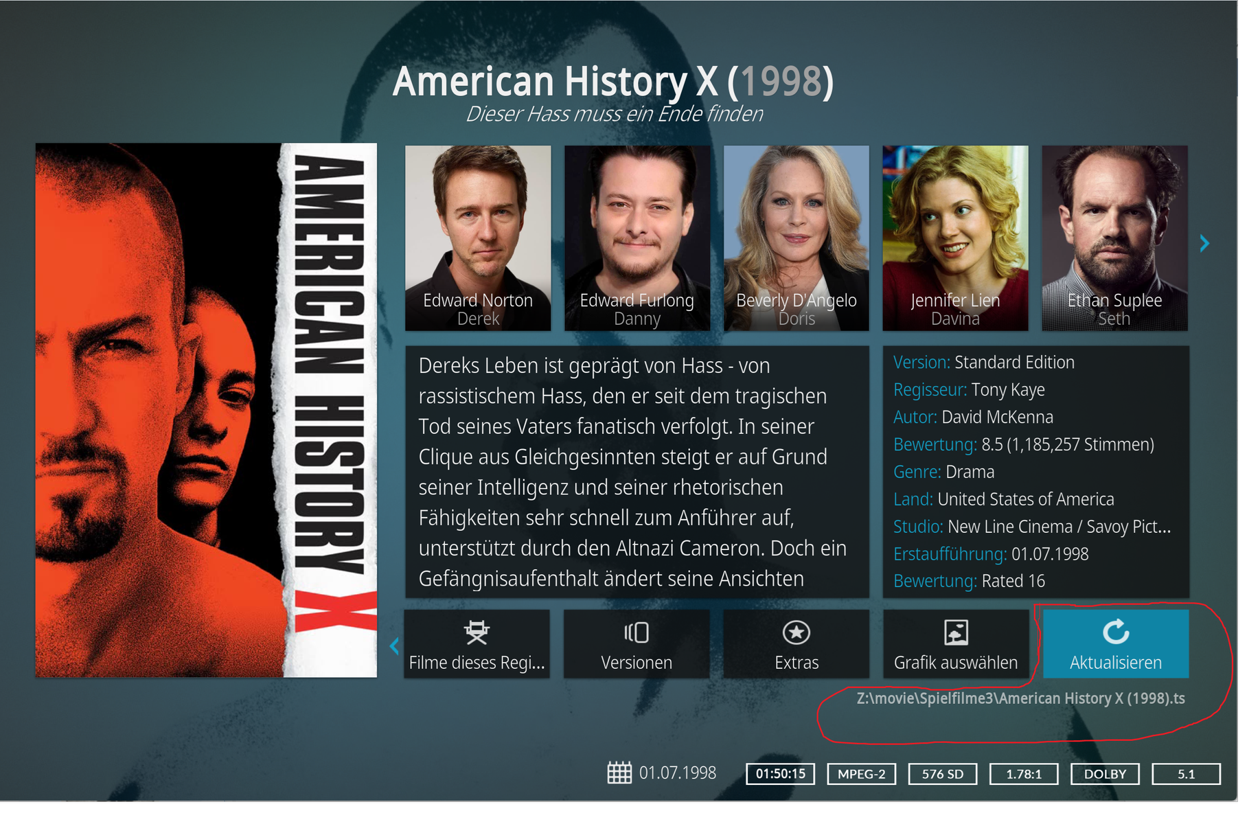

    Mit Standard Kodi Skin Estuary zumindest wird die Quelle in der Filminfo unter Aktualisieren angezeigt (ggf. nach rechts scrollen) und auf PC z.B. mit der Maus drüber fahren:
    Wenn du dir das für die Duplikate anschaust, kannst du vielleicht die Ursache ergründen.
