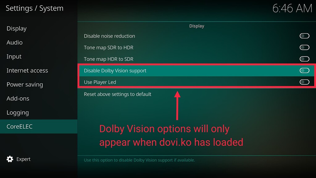

  • Klar gibt es CoreElec mit DV.
    Was Du brauchst ist eine ugoos am6b+ mit CoreElec.
    Alternative wäre die homatics-box-r-4k-plus mit Android TV und mit CoreElec über Stick.
    Mehr Infos hier: https://forum.kodi.tv/showthread.php?tid=376035

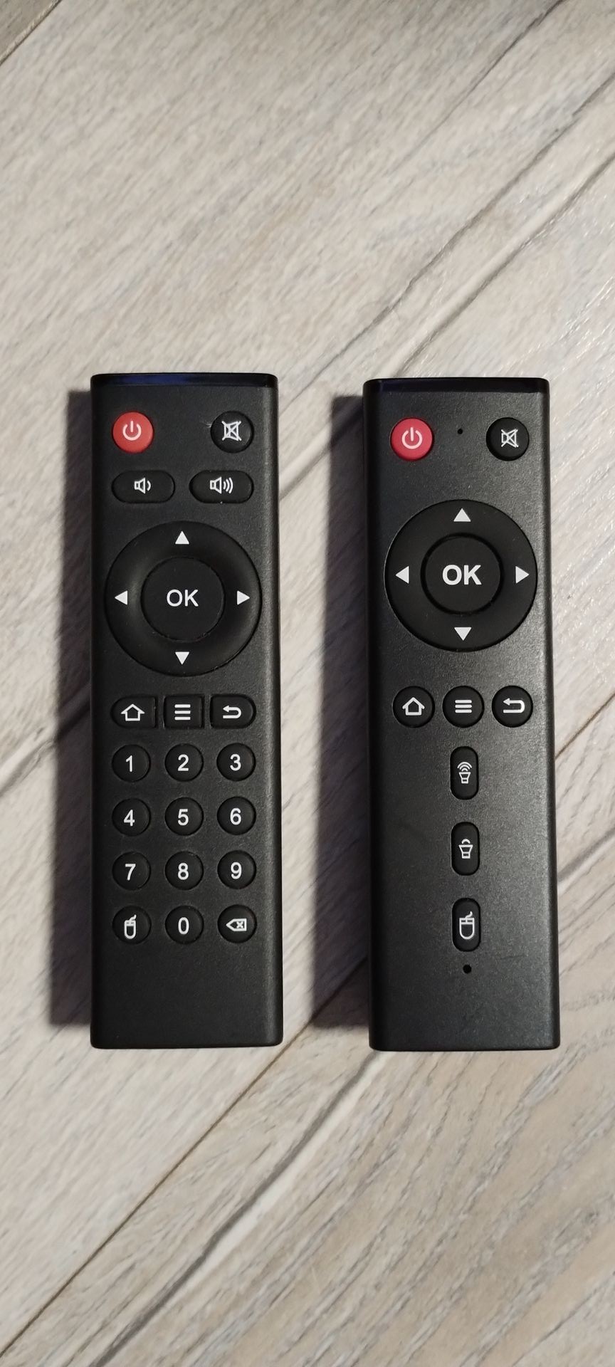

  • (abgesehen davon, dass ich mit der Fernbedienung nicht zufrieden bin, aber das hat man ja generell bei diesen Boxen).
    Wenn die Fernbedienung unter Android deutlich flotter und reaktiver läuft, würde ich sie CoreElec auf das alte Verfahren (amremote) umstellen. CE verwendet standardmäßig für den IR-Empfänger einen Treiber, der mit allen Protokollen zurechtkommt, aber softwarebasiert. Nur der proprietäre amlogic-Treiber nutzt die Hardwarefähigkeiten des Empfängers, was normalerweise deutlich besser funktioniert. Nachteil ist, dass nur das NEC-Protokoll unterstützt wird.
    Zweites Problem ist der IR-Empfänger selbst und seine Einbausituation. Es gibt Bericht, dass ein Austausch gegen einen originalen TSOP 4838 von Vishay schon etwas bringt. Meist sitzt der Empfänger zudem hinter einer Polarisationsfolie und auch mit zuviel Abstand zu einer ohnehin zu kleinen Lochbohrung. Auf meiner Tanix TX3 habe ich das anders gelöst, siehe https://www.vdr-portal.de/forum/index.ph…863#post1362863
    (Hinweis: alles, was ich dort zu einem Python-Script für Tastenwiederholungen schreibe ist vdr-spezifisch und für Kodi nicht notwendig).
    Bei einem günstigen Neukauf in der Preisklasse um 50,- Euro würde ich jetzt weniger die Wahl zwischen S905X3 und S905X4 beachten (der Unterschied sollte sich nicht groß bemerkbar machen) sondern den Schwerpunkt auf einen Gigabit-LAN-Anschluss legen. Die Tanix TX3 ist nur noch mit 100 Mbit-LAN zu kriegen. Bei meinen Experimenten mit vdr und satip war das zu langsam. Das Gigabit-Modell schafft nach meinen Messungen zwar auch nur rund 240 MBit/s, aber das ist deutlich mehr als beim 100Mbit -Modell, das nur knapp 60 MBit/s schaffte.
  • Wenn die Fernbedienung unter Android deutlich flotter und reaktiver läuft, ...
    Nein, reagieren tut die FB eigentlich recht flott. Es sind eher andere funktionale Einschränkungen wie:
    - Scrollen (Navigationskranz) funktioniert nur eingeschränkt. Wenn man z.B. die Pfeil-nach-unten-Taste gedrückt hält, um rasch durch eine Liste zu scrollen, springt die Markierung nur einen Eintrag weiter und bleibt dann stehen. Man ist gezwungen die Pfeil-nach-unten-Taste einmal loszulassen und erneut zu drücken, wieder einen Eintrag weiter ... das kann bei längeren Listen schnell mühsam werden!
    - Es gibt keine Stopp-Taste.
    - Eine Pause-Taste habe ich zwar, aber ich bin mir nicht mehr sicher, ob die schon direkt funktionierte, oder ob ich mir die erst mit dem Keymap-Editor einrichten musste.
    - Apropos Keymap-Editor: Das funktioniert auch nur bedingt, verschiedene Tasten bleiben tot, lassen sich nicht belegen.
    - Untertitel einstellen/wechseln geht auch nur übers Menü (Okay Taste, dann in der unteren Leiste zu Untertitel navigieren) und dort gelingt es nicht immer bspw. eine falsch gesetzte Untertitelspur abzuwählen. Denn dort im Kodi-Menü ist nicht vorgesehen "nichts" auszuwählen. Evtl. geht es, wenn man übers Menü "Untertitel aktivieren" umschaltet, das habe ich noch nicht ausprobiert.) Das habe ich auch nur mit meiner Zusatzfernbedienung per USB/Bluetooth und in Kombination mit dem Keymap-Editor hingegriegt; dort gibt es eine Funktion (weiß aber jetzt aus dem Stehgreif nicht, wie sie heißt), die bewirkt, dass man durch die Untertitel schalten kann (mit jedem Tastendruck schaltet man einen Untertitel weiter) inklusive einer "Deaktiviert" Funktion. Schaue ich dann ins Untertitelmenü, ist sie dort immer noch ausgewählt, wird aber nicht mehr eingeblendet.
    Wie schon erwähnt, habe ich mir mit einer zusätzlichen USB/Bluetooth Fernbedienung beholfen, sowas in der Richtung:
    https://www.amazon.de/Bluetooth-Universalfernbedienung-Mx3-Fernbedienung-Computerzubeh%C3%B6r-Peripherieger%C3%A4te-Infrarot-Fernbedienung/dp/B0C3Y742MX?nsdOptOutParam=true&tag=kodinerds04-21 [Anzeige]
    Aber damit funktionert das Einschalten des Gerätes nicht. Was aber nicht das Schlimmste ist, da ich die kleine Box eh an einer Steckerleiste habe, die ich erst abends zum Fernsehschauen anschalte und das Gerät somit automatisch angeht.
    Aber an der USB-FB reagieren die Tasten so schlecht, bzw. wahrscheinlich ist es auch noch eine Kombination mit einer schlechten Bluetooth-Verbindung, dass ich mittlerweile doch meist lieber zur anderen IR-FB greife.
    Auto-Scrollen (gedrückt halten der Pfeil-Taste) funktioniert zwar bei der Bluetooth-FB, aber auch nur, wenn ich die FB in einem bestimmten Winkel halte.
    Auf dieser FB habe ich mir dann noch mittels Keymap-Editor ein paar zusätzliche Tasten definiert, z.B. eine Stop-Taste, besagte Untertitel-Taste oder eine Info-Taste, die mir zusätzliche Infos, z.B. über den verwendeten Codec des Videos anzeigt.
    Wenn ich das alles in einer FB vereint hätte und dann auch noch mit einem anständigen Ansprechverhalten - das wäre natürlich ein Traum!

  • Bei einer remote.conf wird der hardwarenahe amremote-Treiber verwandt, undd as sollte für eine bessere Performance der FB sorgen.
    Wird es besser, wenn Du dicht an die Box rangehst? Dann könnte es an der Dämpfung der Polarisationsfolie liegen, die sich vor Display und IR-Empfänger befindet.
  • Ah, Glück gehabt mit meiner remote.conf! 8)
    Danke für die Info.
    Das Problem bei mir sind wie gesagt eher andere Unzulänglichkeiten. Die IR-FB funktioniert da vom Empfang/Ansprechverhalten her noch am besten. Klar, man muss halt damit aufs Gerät zeigen, aber dann geht sie eigentlich auch.
    Anders als die USB/Bluetooth-FB, die eher so nach Lust und Laune auf die Tasteneingabe anspricht. Gerne versteht sie z.B. auch Tastendrucke als "Doppeldrucke", sprich, man drückt z.B. auf Pause, die Box springt kurz auf Pause und dann direkt wieder auf Play. Oder es passiert gar nichts. Nicht selten muss man schon 3-6 Mal die entsprechende Taste drücken, bis man das gewünschte Ergebnis hat.
    Dagegen ist die IR-FB viel zuverlässiger! Aber halt funktionell ansonsten eingeschränkt ...
    Was den Empfang angeht, kommt bei mir aber auch erschwerend hinzu, dass die Box in meinem Fernsehschränkchen ganz unten in Bodennähe steht und ich noch dazu eine leicht getönte Glastür davor habe. Das ist natürlich auch nicht ideal.
  • Es gibt ja auch externe IR-Empfänger nutzen, die per USB angeschlossen werden. Dann am sinnvollsten mit einer KEYMAP nach dem neuen IR-Standard. Bei der FB hast Du dann freie Auswahl.
    Und Du kannst auch den internen Empfänger mit einer anderen Fernbedienung mit mehr Tasten verwenden, wenn diese NEC-Codes benutzt. Wie man dann eine remote.conf anlernt, habe ich im vdrportal beschrieben. Und Wakeup lässt sich damit auch konfigurieren.
    Aber das ist bei der Einbausituation wohl wirklich nicht glücklich.

    Brauchst du eine 10er Tastatur?
    Ich hätte da noch 2 FB .
    Die hatte ich für die Tanix TX3 gekauft, dann aber die harmony genutzt.
    Haben keine Stopptaste , könnte man mit halten der OK Taste versuchen, kann ich probieren.
    Da ja eine Taste für das Kontextmenü vorhanden ist.
