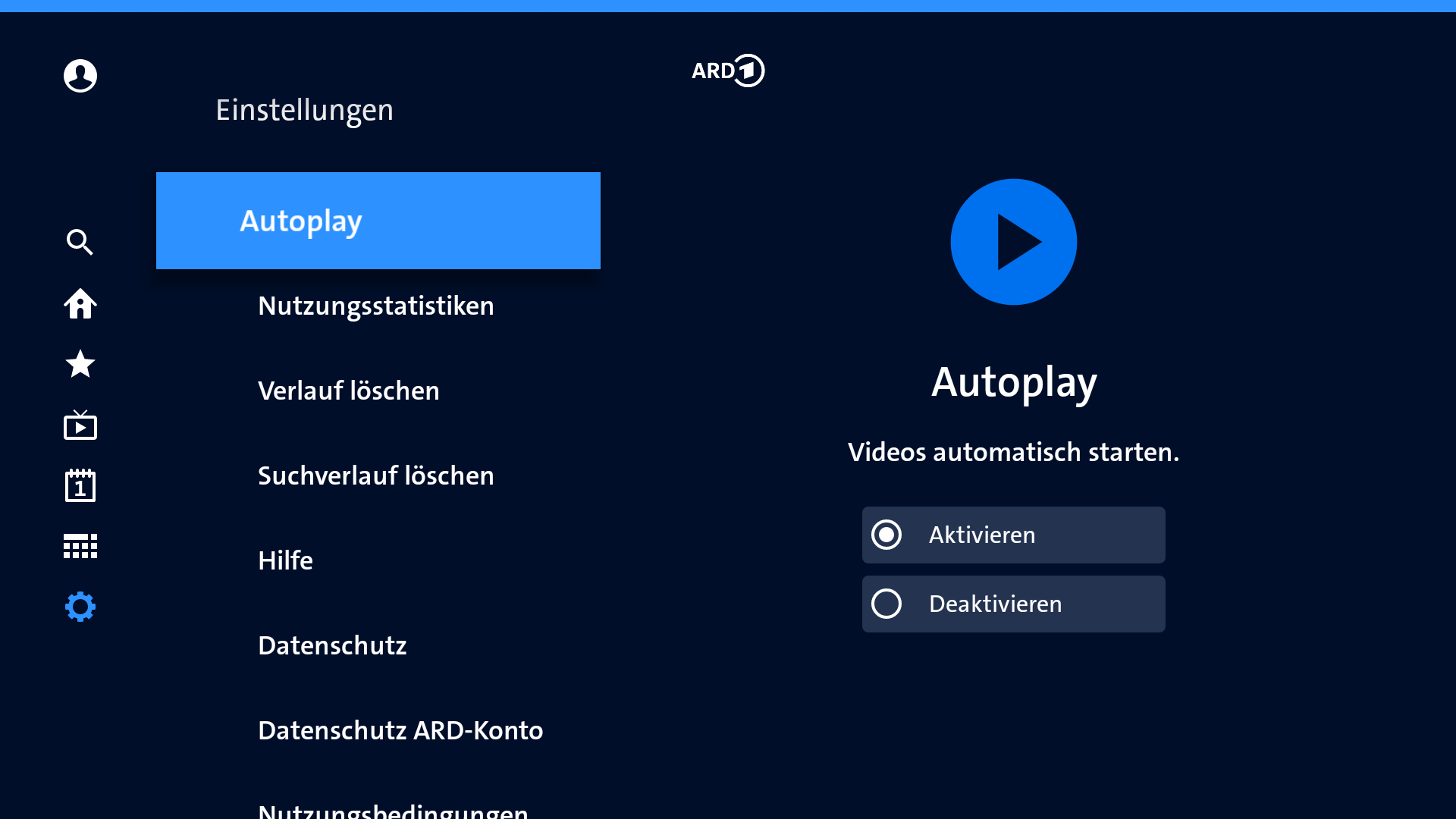

    in der App autoplay aktivieren/deaktivieren?:
    als Lösung gibt es natürlich noch das hervorragende ARDundZDF addon :)
  • Danke, mit allen Optionen der App selber habe ich schon rauf und runter gespielt. Ändert nix.
