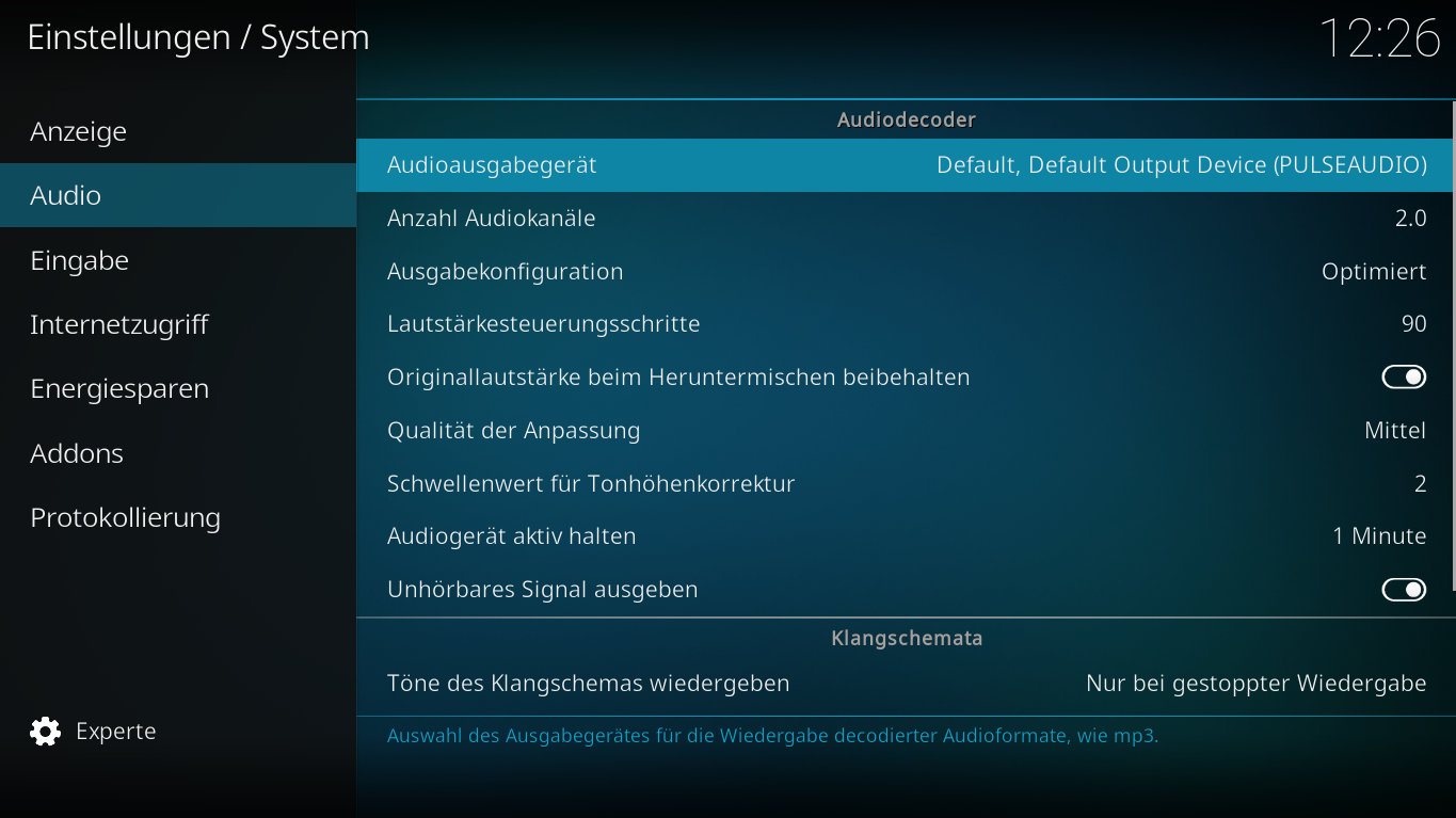

  • habe gerade kein LE installiert...die Wahl der Audioausgabe befindet sich an dieser Stelle:
    taucht der analoge Ausgang da auf?
    nach der Auswahl mal neu gestartet?

  • Hallo Bobbi2021,
    vielen Dank für den link. Ich habe das natürlich gleich ausprobiert, als ich dazu Zeit hatte. Im Kodi Menü ließ sich jetzt der analoge Audioausgang anwählen und funktionierte auch mit Audiodateien. Aber nicht mit mp4-Videos:
    sofortiger Absturz und reboot, also so wie in meinem ersten post beschrieben. Ich habe das mit mehreren mp4-Dateien probiert, immer dasselbe.
    Nächster Versuch: ein HDMI Audio Extraktor (fand ich noch in einer Bastelkiste). Das Teil wird in die HDMI-Verbindung zwischen Quelle und Senke eingeschleift, hat einen HDMI-Eingang und einen HDMI-Ausgang und zusätzlich noch einen analogen und einen optischen Audio-Ausgang. Das funktioniert auch hervorragend, vorausgesetzt, man hat auch einen HDMI-Monitor angeschlossen. Bei meinem DVI-Monitor passierte gar nichts, weder Bild noch Ton, obwohl der Monitor, direkt an den Raspi angeschlossen ein einwandfreies Bild brachte.
