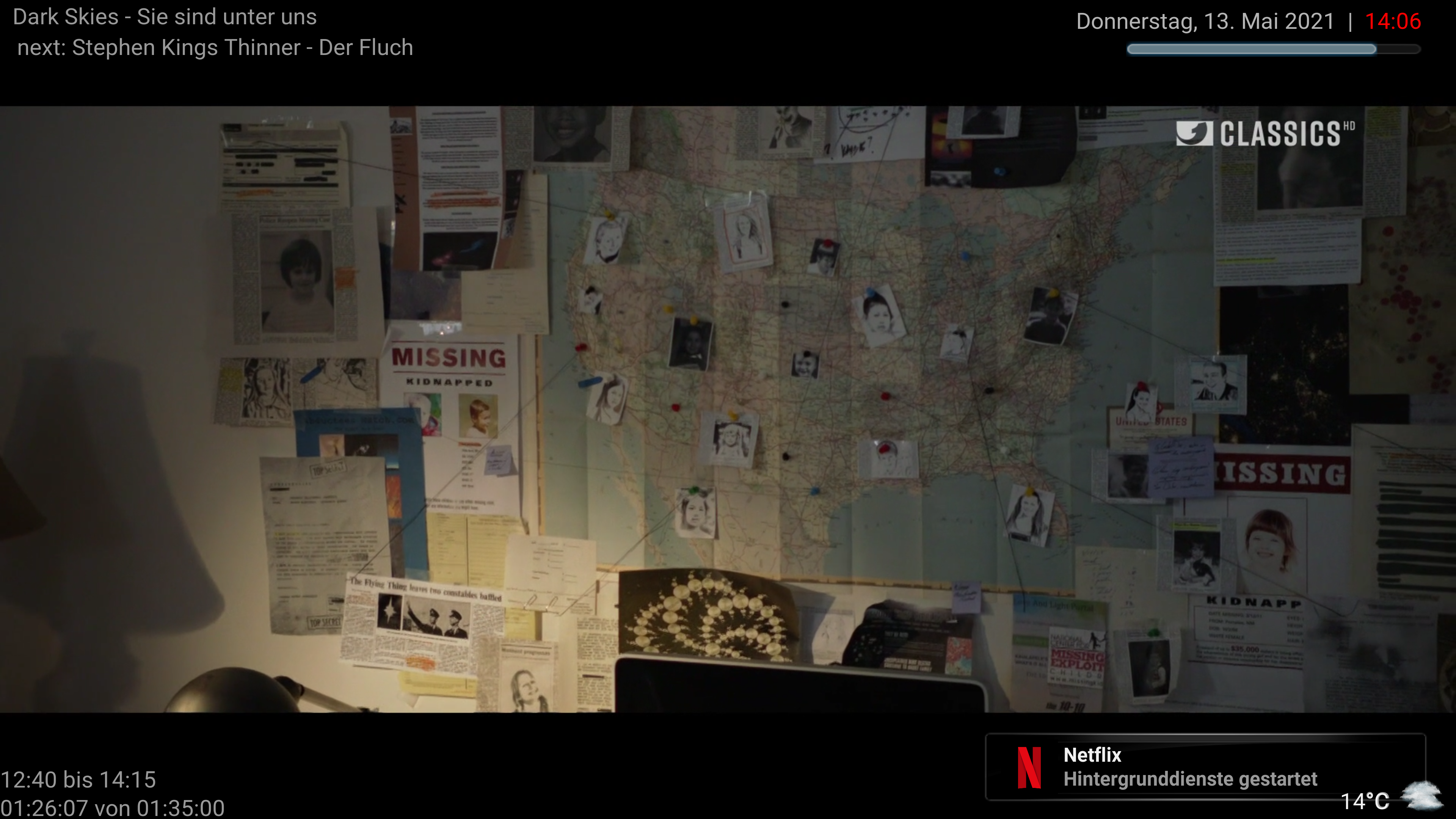

    könnte man im Estuary diese Infos einbauen? https://www.kodinerds.net/wcf/attachment…513-140608-png/
    Ich habe das im Confluence im 1080p Ordner per xml Dateien geskinnt. Natürlich mit tatkräftiger Hilfe von hier. Jetzt möchte ich eventuell das gleiche im Stndardskin machen. Aber da gibts kein 1080p Ordner wo ich xml Dateien verändern oder hinzufügen kann. Der Skin ist glaub ich ja fest im Kern implementiert. Wie kann ich denn dann da irgendwo rummpfuschen....;)

    Bzgl dem, was du da auf dem Screenshot zeigst, würde ich denken, dass das gerade LiveTV ist? Also ganz normales Fernsehen über Kodi
    Oben Links zeigst du an, was gerade läuft und dann was als nächstes kommt?
    Unten Links die aktuelle Spielzeit und die komplette Laufzeit des Films? Nebst der Uhrzeit wann der Film gestartet wurde und wann er aufhört?
    Oben Rechts aktuelles Datum und Uhrzeit und darunter einen Fortschrittsbalken des Films?
    Unten Rechts ist irgendeine Netflix-Info...keine Ahnung wie man das realisieren soll.
    Was helfen würde wäre die Info was genau du an Confluence angepasst hast. Dann hätte man schon Mal alle nötigen Infolabels und müsste sich die nicht erst suchen. Kannst du das liefern?

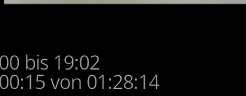

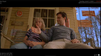

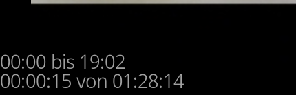

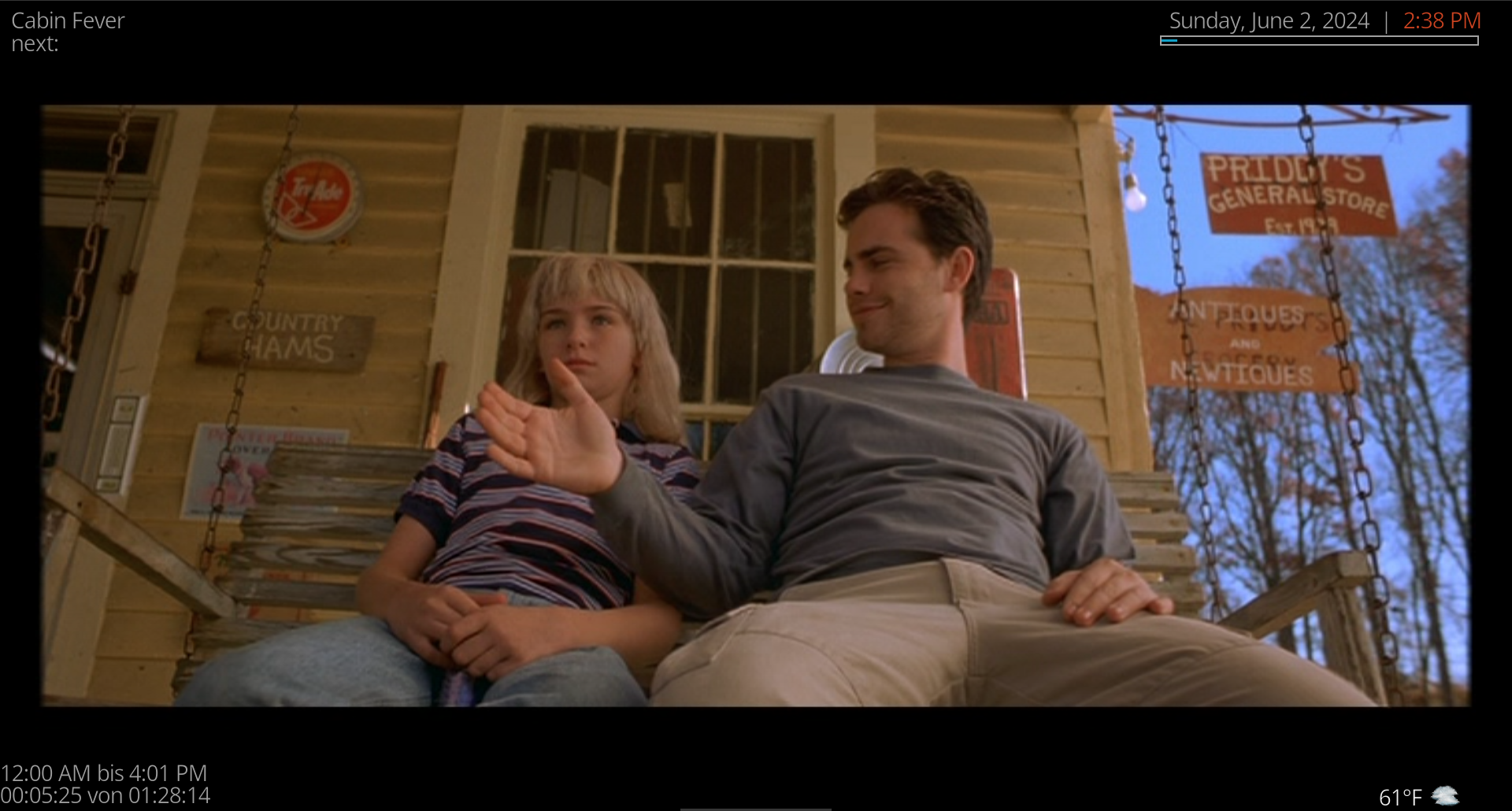

  • Ist es dir so recht?
    Zur Erklärung, warum du manches nicht gesehen hast...bei vielen Labels war die Farbe "grey2" angegeben. Diese gibt es bei Estuary nicht. Da gibt es dann auch kein Fallback. Der Text wird dann einfach nicht angezeigt. Als ich das alles geändert habe, musste ich nur noch mit der Position rum spielen und dann war es das schon.
    Es gibt da auch einige Ungereimheiten. Zum Beispiel hast du sowas:
    Da hast du eine "visible"-Condition drin, die sagt: "Wenn Player Inhalt nicht LiveTV ist". Da musst du dir vielleicht noch einig werden, wann es sonst angezeigt werden soll. Was aber wirklich fehlerhaft an der Stelle ist, ist das Info-Label "Player.StartTime".
    Ich vermute, dass du an der Stelle, wenn es nicht LiveTV sein soll und normale Videos an der Stelle (von einer Festplatte), du dir die Startzeit anzeigen lassen möchtest, wann das Video gestartet wurde. "Player.StartTime" holt sich die Info aber aus dem EPG. Diesen gibt es nicht für Videos von der Festplatte. Es gibt, meines Wissens nach, auch kein Infolabel welches dir die Startzeit eines Videos von der Festplatte anzeigt. Vielleicht kann mich PvD da korrigieren. Ich habe keines gefunden. Wenn ich Recht behalten sollte, dann macht diese Stelle keinen Sinn. "Player.FinishingTime" macht da dann schon mehr Sinn. Denn das gibt die Endzeit des aktuellen Titels an.
    Aber egal...das kannst du dann ja noch sagen. Dann baue ich das noch mit ein, denke ich. Werden wir sehen.
    Wenn dir das so gefällt, dann kann ich dir die Dateien hoch laden. Ich schaue nur noch schnell ob es auhc mit der deutschen Sprache, Temperatur und Zeitangaben passt.
    Einmal editiert, zuletzt von DaVu (2. Juni 2024 um 14:49)
  • Achso...und woher diese Netflix-Info kommt kann ich nicht sagen. Ich denke, dass das eine Sache von Confluence war. Vielleicht notifcations oder so. Keine Ahnung. Ich kann zumindest im Code nichts davon finden, was sowas anzeigen würde.
    Estuary hat auch so einige eigene Overlays bei Pause eines Videos und so. Das wird natürlich jetzt stören. Wenn du eine andere Position haben möchtest, dann mach mir bitte einen Screenshot, wie du es gern hättest.
    Edit:
    Sprache und alles passt. Sag Bescheid, wenn es so ok ist. Dann lade ich dir den Skin als ZIP hoch. Den kannst du dann einfach installieren.
