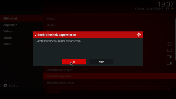

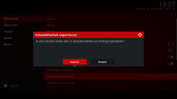

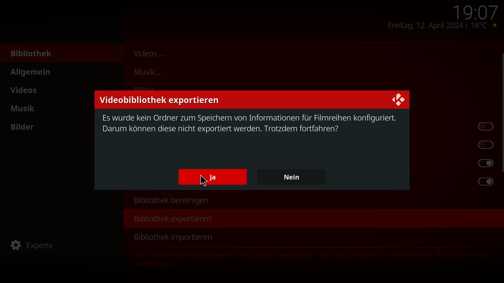

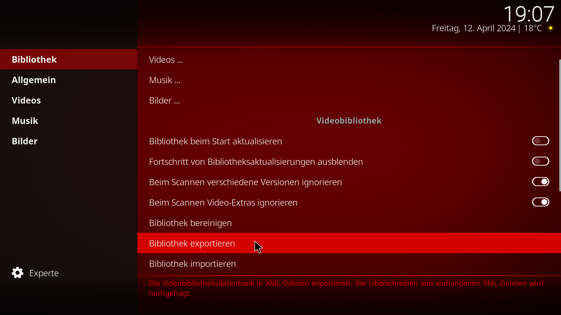

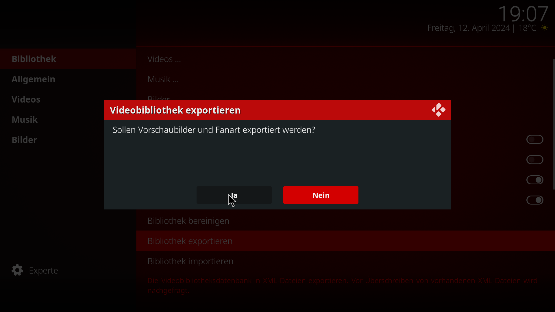

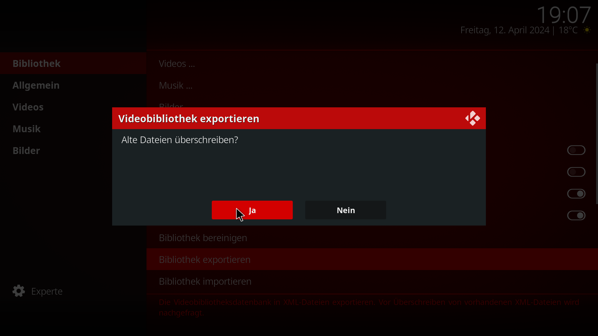

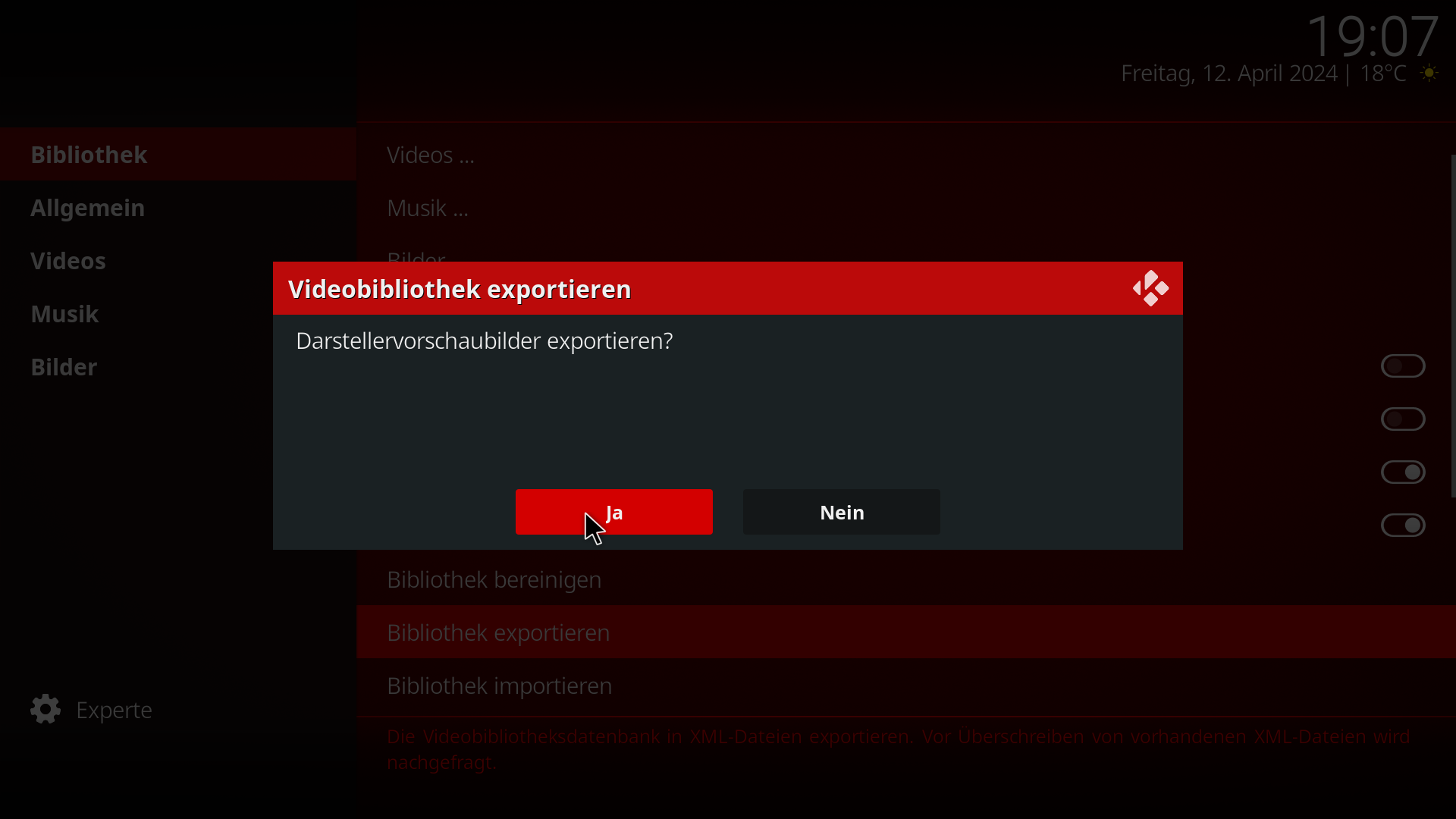

  • Was ist denn wenn du deine Datenbank von Kodi heraus exportierst? Man kann doch dann auch angeben, dass alle Dateien (.nfo) überschrieben werden sollen bzw. dann neuangelegt. Vielleicht macht das Kodi dann ja von sich aus direkt sauber.
    Keine Garantie.
    Edit:
    Einer der Screenshots steht auf nein, sollte auch ja sein. So mache ich es auf jeden Fall immer.
