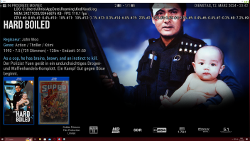

    ich bin neu hier also übt bitte Nachsicht, falls mein Anliegen im falschen Thread gepostet wurde.
    Folgendes, ich benutze Kodi 20.2 mit der AEON NOX Skin.

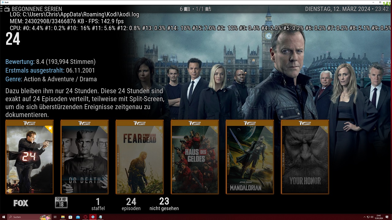

    Über die Playercorefactory habe ich den MPC als Standart Player eingerichtet. Funktioniert soweit alles wunderbar, nun ist es aber so das bei den begonnenen Filmen nur die Filme angezeigt werden, die über den internen Player abgespielt wurden. Kurioserweise funktioniert es bei den Serien wie es soll, eine Serie begonnen , automatisch gestartet mit dem External Player MPC wird in Serein begonnen angezeigt. Hab auch schon mit den Widgets rumprobiert aber ohne Erfolg.

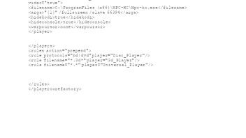

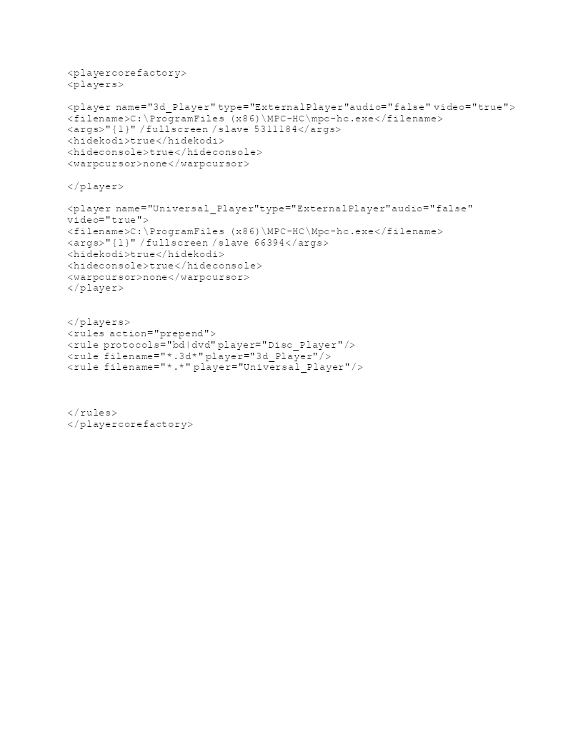

    Wie schaut denn deine Playercorefactory aktuell aus? kannst sie ja gern mal posten.
  • auch keinerlei Unterschiede. Komisch.
    Btw. so eine config datei gerne entweder den Text hier rein kopieren oder direkt die Datei uploaden :D lässt sich einfacher als so ein Bild lesen :P aber macht nix.
    Das einzige was du setzen kannst ist dieser Playcountminitime. Dort setzt die eine Zeitspanne in Sekunden an die der externe Player mind. laufen muss um den Film als gesehen zu markieren. Mehr ist leider nicht möglich.
    Hab ich tatsächlich probiert aber XML Dateien wollte er nicht hochladen;)

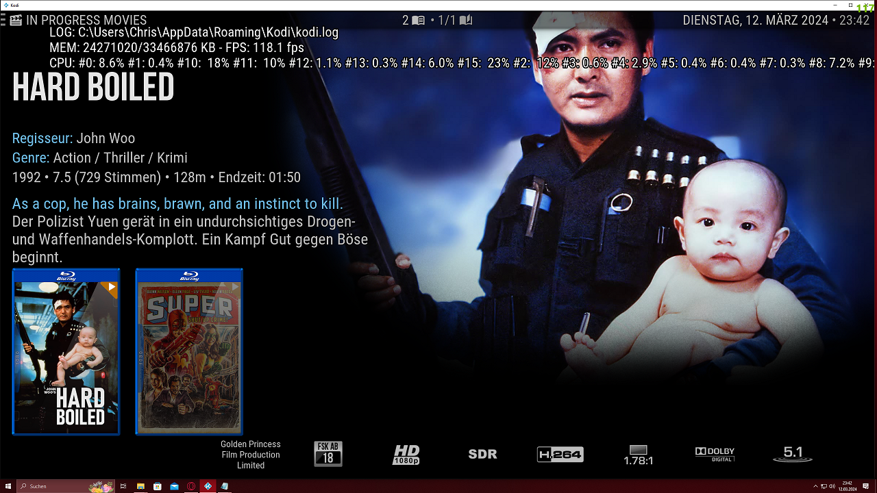

    Nur das wir uns nicht missverstehen, als gesehen werden Filme und Serien problemlos angezeigt. Es geht um begonnene Filme die ich zb. am nächsten Tag weiterschauen möchte. Da werden die Serien die über den externen Player angezeigt aber die Filme nicht bzw. nur die, die über den internen Player abgespielt werden.

  • Öhm, mache ich jetzt einen Denkfehler oder sind "Begonnene Filme" und "Begonnene Serien" bibliotheksmäßig auf einer unterschiedlichen Ebene?
    Ich würde mal wetten, dass Kodi in der vorliegenden Konstellation mit external Player zwar erkennen kann, ob eine Serie begonnen ist, nicht aber ob eine Episode begonnen ist. Kodi kann halt nur schauen, ob eine Videodatei im external Player wiedergegeben wurde, aber nicht wie lange. Sobald eine Videodatei im external Player angerissen spielt, gilt die für Kodi als vollständig watched. Sobald eine Episode einer Serie watched ist, gilt die gesamte Serie als "begonnen". Das kann Kodi anzeigen.
    Begonnene Filme sind aber was ganz anderes: Um zu erkennen, dass ein Film begonnen ist, müsste Kodi ja wissen, zu wie viel Prozent der Film abgespoielt wird, das wird vom external Player aber nicht übergeben. Daher kann Kodi das auch nicht anzeigen.
    Kodi verhält sich beim Abpsielen einer Videodatei sowohl bei Filmen als auch bei Episoden genau gleich: Eine Videodatei ist entweder "unwatched" oder "watched". Einen "Progress" gibt es nicht. Nu kann Kodi mit der Info, wie viele Episoden bereits "watched" sind, anzeigen, ob die übergeordnete Serie begonnen ist oder nicht.
