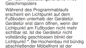

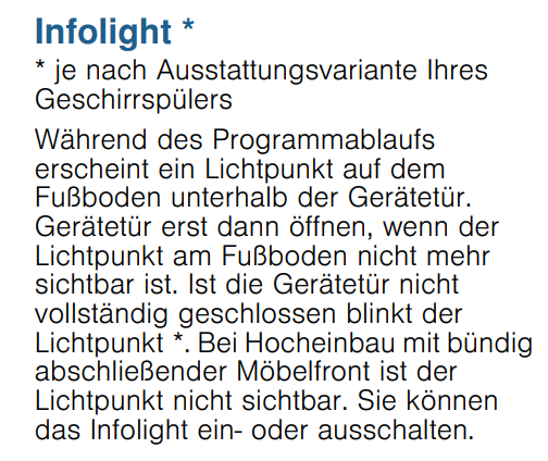

  • Hat die denn keine Anzeige ?
    Active Point oder Timebeam auf dem Boden oder bei Miele per Prisma unter Arbeitsplatte oder bei Siemens blau seitlich ?
    Vielleicht ist da nur etwas defekt und der Kundendienst kann helfen !
    Alle , die wir verkaufen haben so etwas ! (AEG/Miele/Siemens, selbst TEKA/Küpperbusch und PKM).
