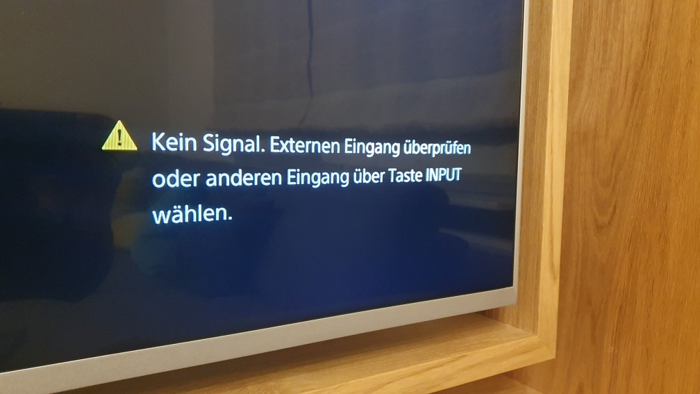

    Hänge ich Rapsi aber an den TV, erscheint... nichts! Kein Boot-Bildschirm und auch sonst nichts. Der TV meldet, dass er "kein Signal" auf dem HDMI empfängt.

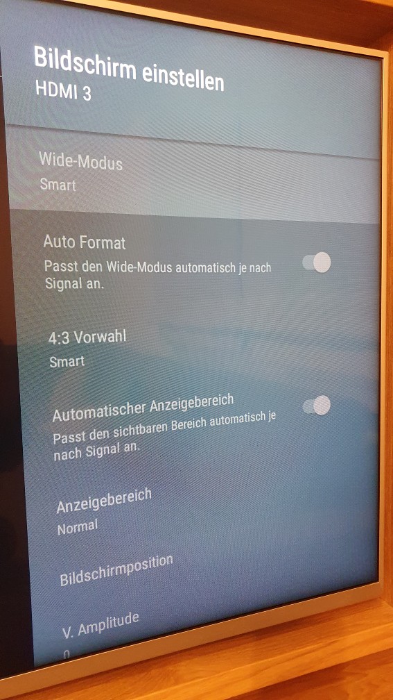

    • Einstellungen am TV gecheckt: Es gibt die Möglichkeit, Format, etc. für den HDMI-Eingang einzustellen. Funktioniert aber offensichtlich nur dann, wenn auch ein Signal ankommt. Bei mir sind hier alle Einstellungen ausgegraut (siehe Bild im Anhang). Andere HDMI-Eingänge (z.B. Bluray-Player) kann ich einstellen.

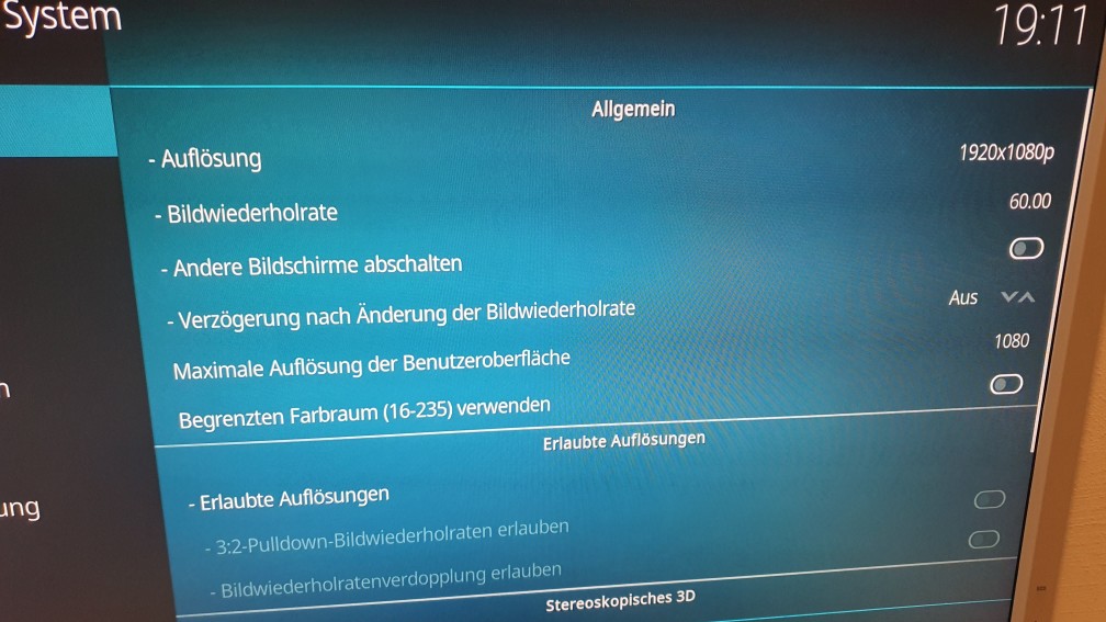

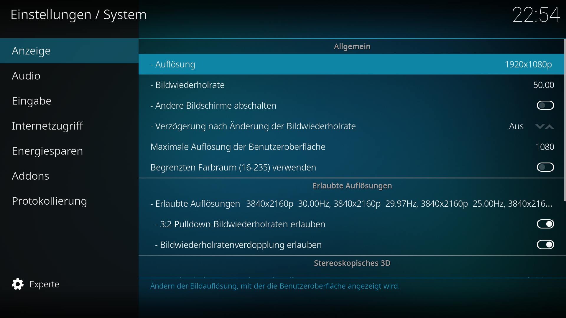

    versuch mal bitte den noch mal am PC-Monitor anzuschließen und dann stellst du die "Auflösung" auf 1920x1080p und die "maximale Auflösung der Benutzeroberfläche" auch auf 1080 in Libreelec ein.
    Dann sauber herunterfahren und noch mal am Sony versuchen. Ggf. noch mal beide HDMI-Ports am RPi 4 versuchen.

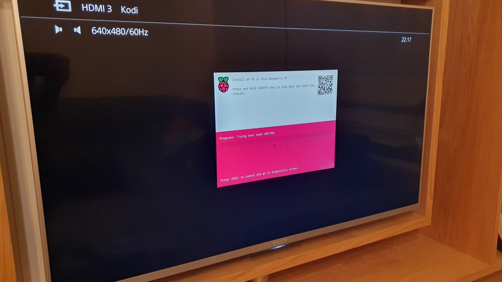

    Hey Joschi,
    vielen Dank! Ich habe das gerade probiert. Leider hat sich nicht viel geändert.
    Am TV erscheint auf beiden HDMI-Eingängen die Nachricht "kein Signal".
    Kurz nach dem Start sieht man kurz eine Art "Testbild", das aber nach ca. 1-3 Sekunden wieder verschwindet (siehe Foto). Das war aber auch schon vorher so. Das passiert bei beiden HDMI-Ports, bei einem jedoch immer ca. 2 Sekunden länger als beim anderen.

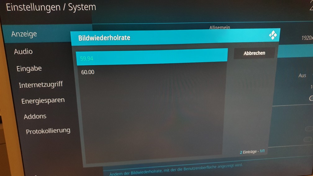

  • Nabend... danke für die vielen Tipps:
    Probiere mal eine kleinere Auflösung und 50Hz.
    Interessanterweise kann ich nur die Bildwiederholraten "60.00" und "59.94" auswählen (siehe Foto).
    Beides probiert, Problem bleibt bestehen.

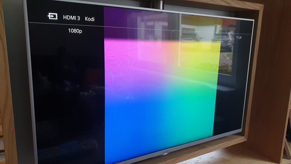

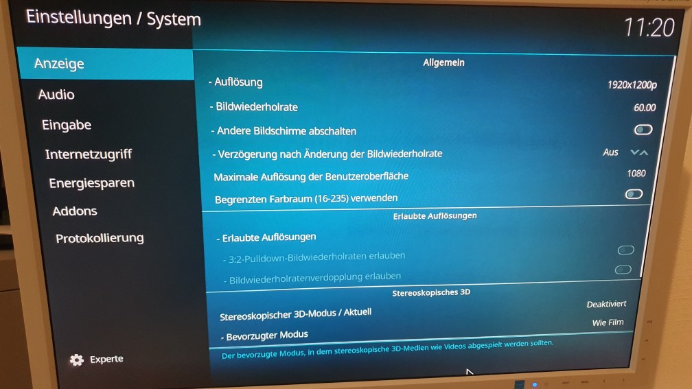

    Interessant war soeben noch:
    Nachdem ich die config.txt von der SD-Karte kopiert habe, hatte ich vergessen, die SD-Karte wieder in den Raspi zu stecken.
    Als ich das Ding wieder am TV hängen hatte, kam ein einwandfreies Bild (siehe Anhang). Problem scheint also weder das Kabel noch der Port am TV zu sein.
    Hmm...

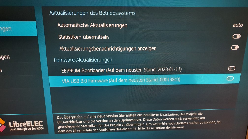

  • Ist die Firmware (EEPROM-Bootloader / VIA USB 3.0) unter System, Aktualisierungen, Firmware-Aktualisierungen auf dem "neusten Stand"?
    Siehe Grafik im Anhang: Scheint aktuell zu sein.
