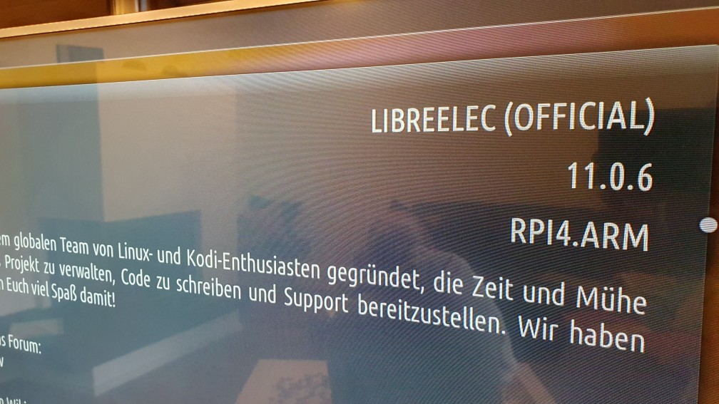

Interessant war soeben noch:
Nachdem ich die config.txt von der SD-Karte kopiert habe, hatte ich vergessen, die SD-Karte wieder in den Raspi zu stecken.
Als ich das Ding wieder am TV hängen hatte, kam ein einwandfreies Bild (siehe Anhang). Problem scheint also weder das Kabel noch der Port am TV zu sein.
