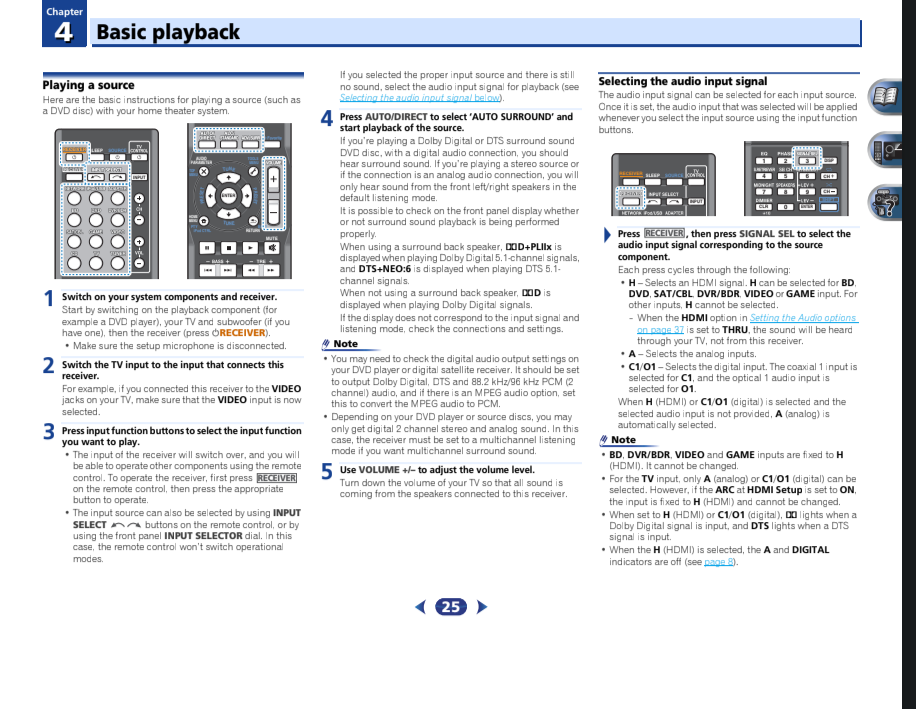

  • Ponyriemen
    Seite 25 der Anleitung
    Selecting the audio input signal
  • ...da brat mir doch einer nen Storch. :D
    Ich habe gerade die FB aus der Lade gekramt um laut der Anleitung am Amp das "Input Select" mal durchzuschalten bei LiveTV Wiedergabe unter CoreELEC. Kurz noch das optische Kabel wieder reingesteckt, was vorher ja zum testen raus gezogen war.
    Dann bei Wiedergabe am Amp durchgeschaltet und beim Punkt "O1" (optisch) gewundert, dass da nix kommt, weil optisch steckt ja drin. Dann fiel mir ein, dass ich die Audioausgabe in KODI ja auch noch auf spdif einstellen muss und ZACK - Ton da. Also die Ausgabe oben in den Settings auf spdif und unten bei Passthrough auch auf spdif.
    Jetzt ist Ton da und ich wundere mich doch sehr, dass der AMP jetzt bei LiveTV (!!!) die Tonformate automatiisch erkennt und auf DD+ oder was auch immer, zB. PCM umstellt.
    Hä?? Wie jetzt... DOCH ein richtiges Passthrough bei LiveTV? Ich dachte das gibt es schon ewig nicht mehr wegen A/V-Sync Probleme und so?
    Schnall ich da gerade etwas nicht? Ich meine: wenn optisch aus der Dune raus, optisch in den Amp rein, dann MUSS es doch richtiges Passthrough sein, oder?
    Klär mich mal jemand in meiner Unwissenheit auf bevor ich anfange mich zu freuen. :D
