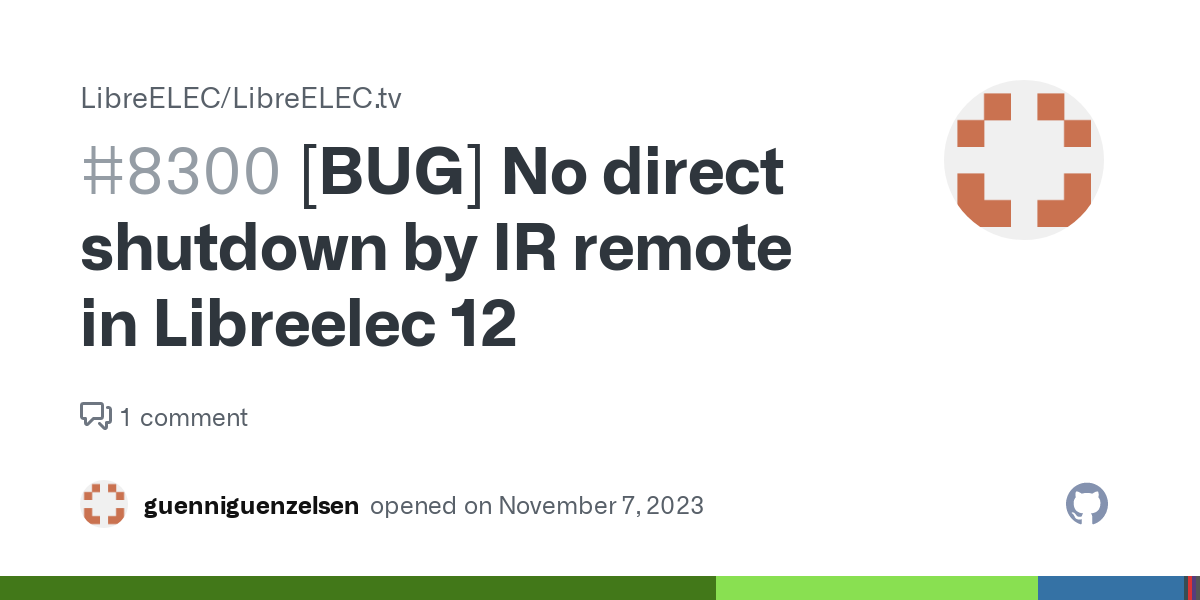

  • Die Änderungen werden auch direkt auf Github beschrieben. Dort ist lediglich in der /storage/.kodi/userdata/remote.xml der Eintrag
    <power>ActivateWindowShutdownMenu</power> auf <power>Shutdown()</power> zurückzuändern. Existiert keine remote.xml, dann legt man sich eine an mit folgendem Inhalt:

    Keymap Editor geht natürlich auch. Im übrigen ist das kein Bug sondern ein neues Feature ;) https://github.com/xbmc/xbmc/pull/23806 Ich finde die alte Lösung auch besser. Wozu hat man einen Power-Button auf der FB.

    Link zum Github Issue:
    Video is not resumed on first IR-remote key-press when video is paused + screensaver DIM is active · Issue #24248 · xbmc/xbmc
    Bug report Describe the bug Here is a clear and concise description of what the problem is: If video is paused and the screensaver "DIM" gets activated, the…
    github.com
    Thomas
