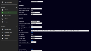

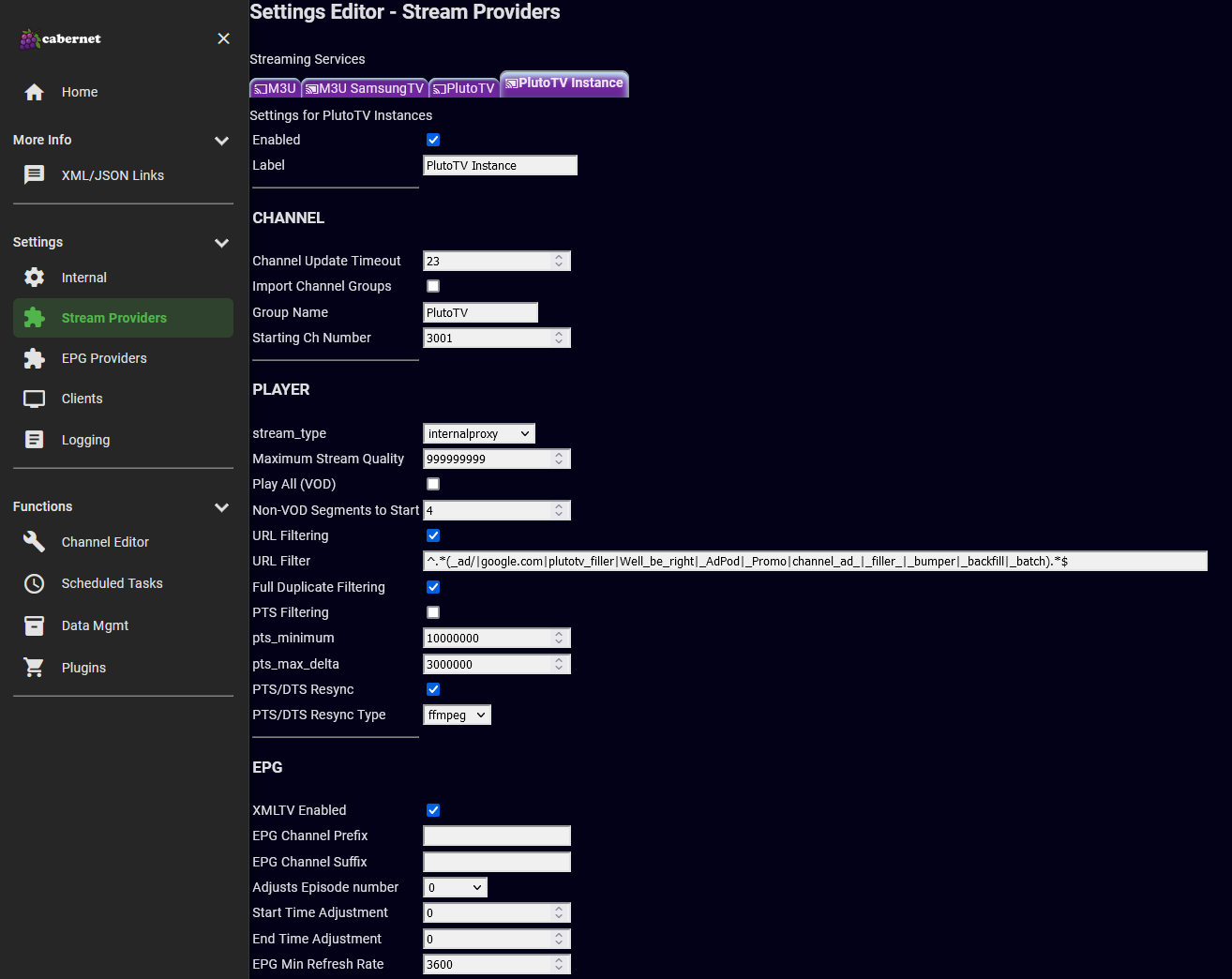

    Mein URL Filter sieht so aus:
    ^.*(_ad/|google.com|plutotv_filler|Well_be_right|_AdPod|_Promo|channel_ad_|_filler_|_bumper|_backfill|_batch).*$
    Nach Anpassungen an den Stream Providers in Cabernet habe ich dann einen Rescan des IPTV-Netzwerks über das ich die Playlist in TV-Headend eingebunden hatte machen lassen.
    Ansonsten wurden die Einstellungen teilweise nicht live übernommen.
  • wo hast du die Filter in carbernet eingetragen? Eine Kategorie Filter hab ich nicht gefunden
    Ich nutze den offiziellen Docker und bin hiernach vorgegangen:

    Die config.ini (siehe Anhang) hab ich in den Container gemappt.
    Als Plugins sind "M3U" und "PlutoTV" aktiviert.
