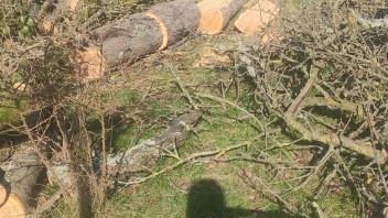

    Habe noch Benzinkettensägen von Stihl und Dolmar aber am liebsten nur noch die Akku hier mal ein Ergebniss mit 2 x Akku

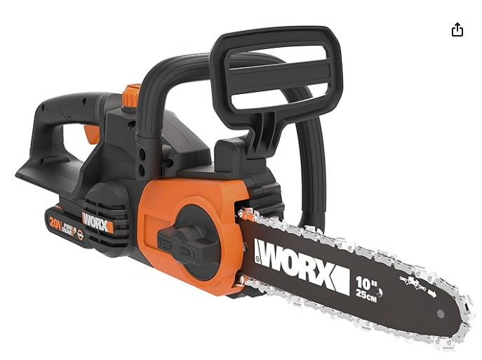

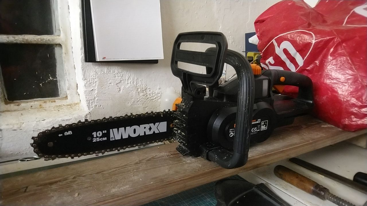

  • Die ist es jetzt geworden.
    -> https://amzn.to/45LGYCo
    Ich hatte auch überlegt, die kleine auch noch zu kaufen.
    So nach dem Motto "ein Löffelchen für Papa, ein Löffelchen für Mama", aber dann siegt doch die Vernunft.
    Und dann auch ohne Akku.
    Erst mal schauen, ob ich mit meinen zweien nicht auskomme.
    Etwas Kettensägenöl noch dabei (ist nichts im Lieferumfang dabei).
    Neue Kette noch nicht.
    Meine erste eigene und nagelneue Kettensäge. Hat lange gedauert. Ich war/bin sonst lieber immer Stromlos am Werk.
    Aber werde auch nicht jünger. Wobei eher die Zeiteinsparung als der Kraftaufwand hier relevant ist.
    Und ich mache mir jetzt schon wieder Gedanken, wie ich die am besten einlagern kann.

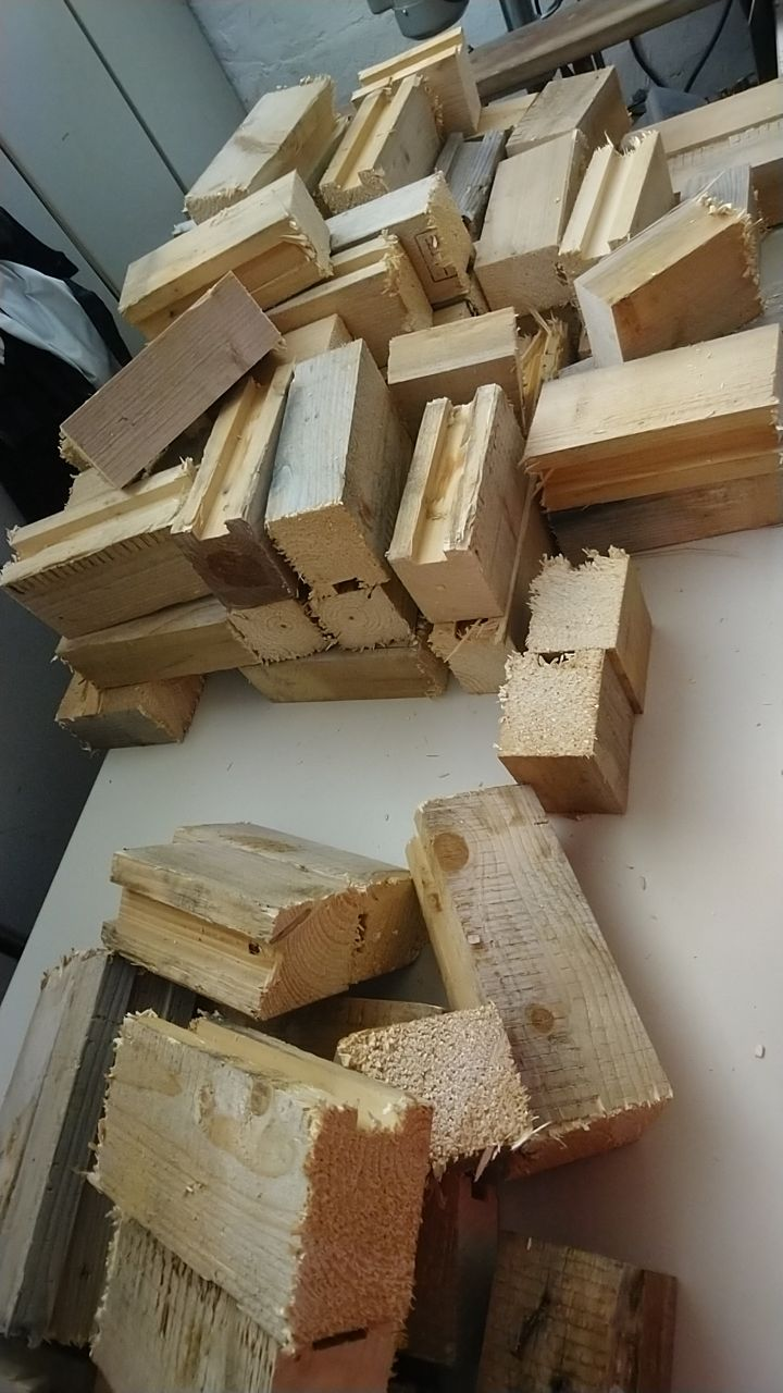

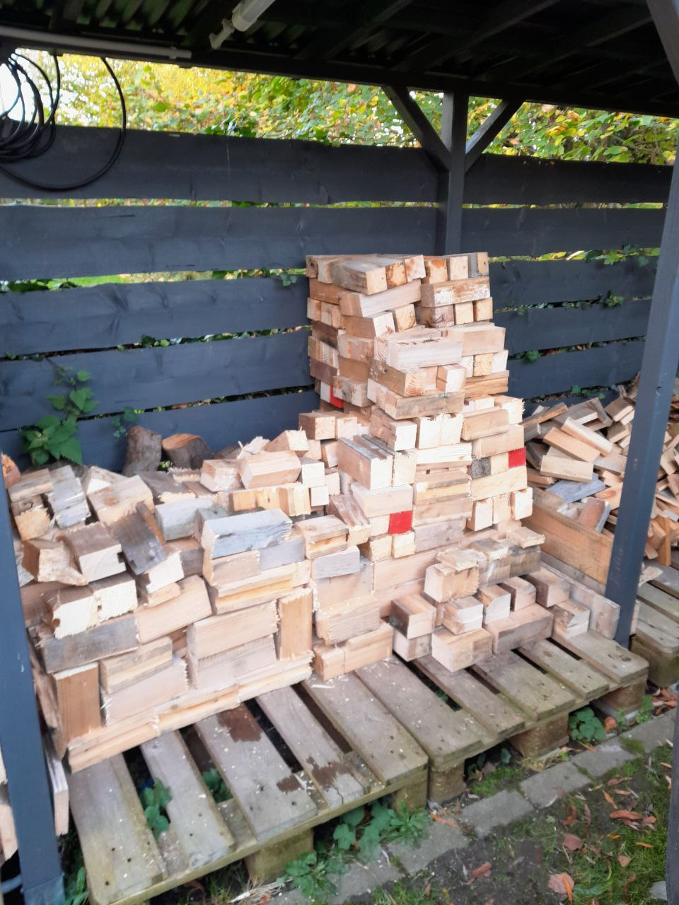

  • Heute morgen meine ersten Zerteilungen mit dem Werkzeug durchgezogen:
    -> https://amzn.to/3sq960k
    Alles in allem genau meine Größe und Leistungsklasse.
    Die läuft im Vergleich zu einer Benziner wirklich langsam (und leise).
    Aber dadurch drückt man halt noch weniger ins Holz und verringert das Risiko extrem, dass man abrutscht.
    Steht auch in weniger als 2 Sekunden still.
    Und hat dann auch keinerlei Kraft mehr.
    Sich damit zu verletzen wäre wirklich nur gewollt möglich.
    Dennoch Vorsicht walten lassen und auch Gehörschutz sowie Schutzbrille. Staubmaske muss nicht. Das ist eher grober Span als feiner Staub.
    Leider habe ich nur 2 Akkus mit je 2A (vom Rasentrimmer).
    Das reicht nicht lange. Und ich packe die nach der Entladung (schön warm sind die dann) nicht direkt wieder in die Ladestation.
    Komme also nicht aus.
    Da schauen wir mal, was am BlackFriday noch so geht.
    Mit Akkus ist halt schon handlich und ein störendes Problem (Kabel) weniger.
    Dafür ist aber nach dem Haufen Holz hier auch Schluss gewesen.
  • Top! Aber ja klar 2ah ist einfach schwach. Der ist halt auch nur Einreihig, daher fehlt da einfach Bums. Allein ein 2,5Ah Akku wäre schon ein anderes Erlebniss da 2 Reihig!
