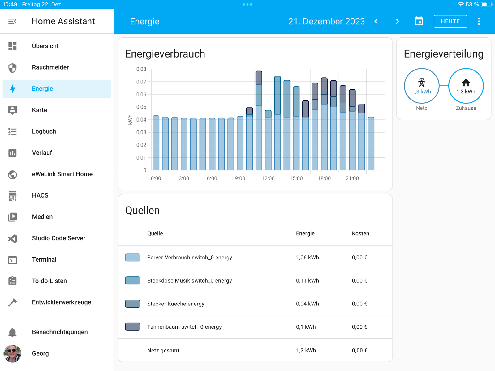

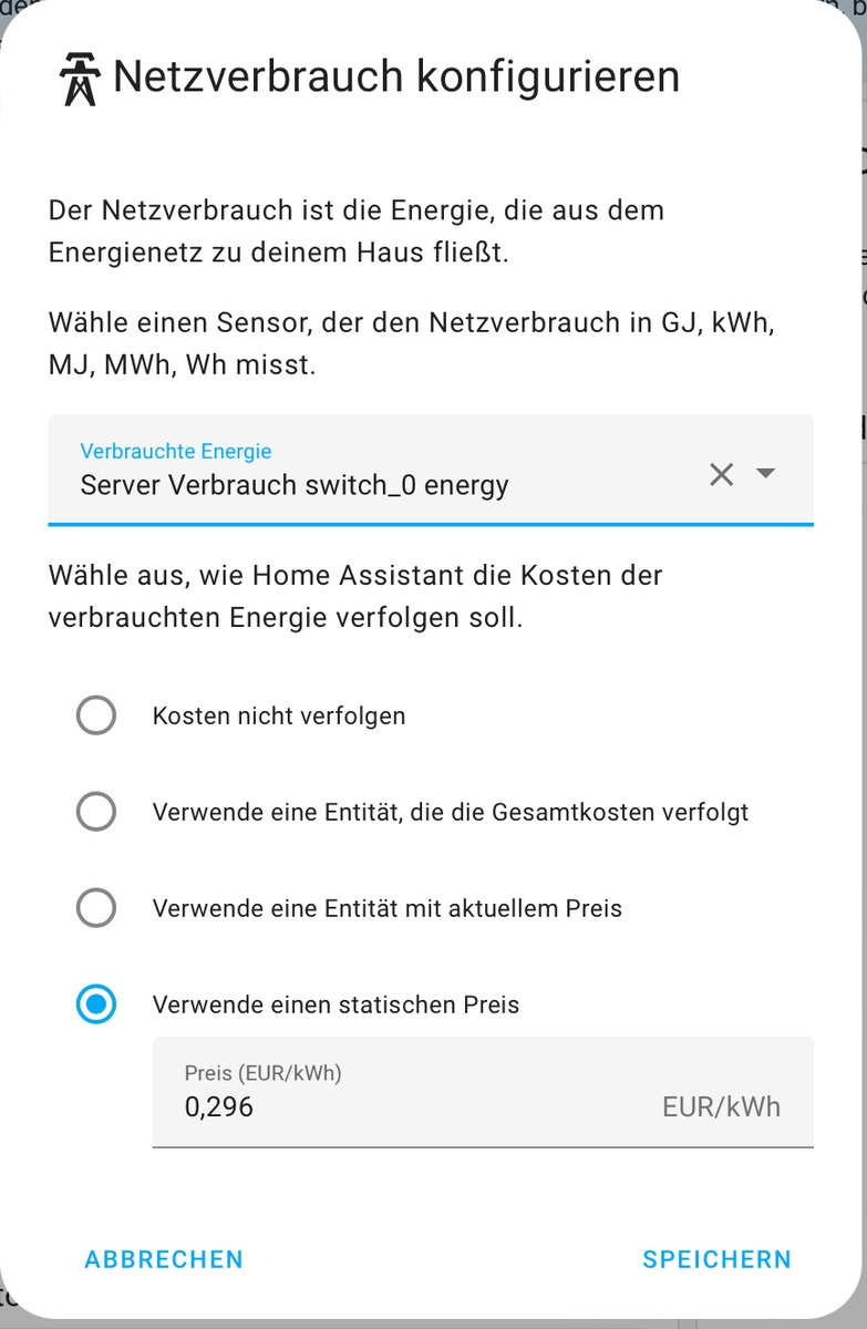

    Ich habe ne shelly 3EM. Im energie dashboard habe ich die kwh ( L1 Energy) der drei phasen hinterlegt. Sinn des ganzen: langzeiterfassung der werte. Denn nur die daten des energie dashboards werden länger in home assistant gespeichert. Andere Daten nur 10 Tage oder so. Mit der erfassung der leistung der drei phasen habe ich ne langzeitgrafik, wie viel jede phase wann geleistet hat.
    Das energie dashboard funktionert bei mir recht genau. Da wird auch die ins netz eingespeiste Leistung erfasst. Das stimmt ungefähr mit dem was der offizielle Stromzähler des versirgungsunternehmen erfasst/zählt.

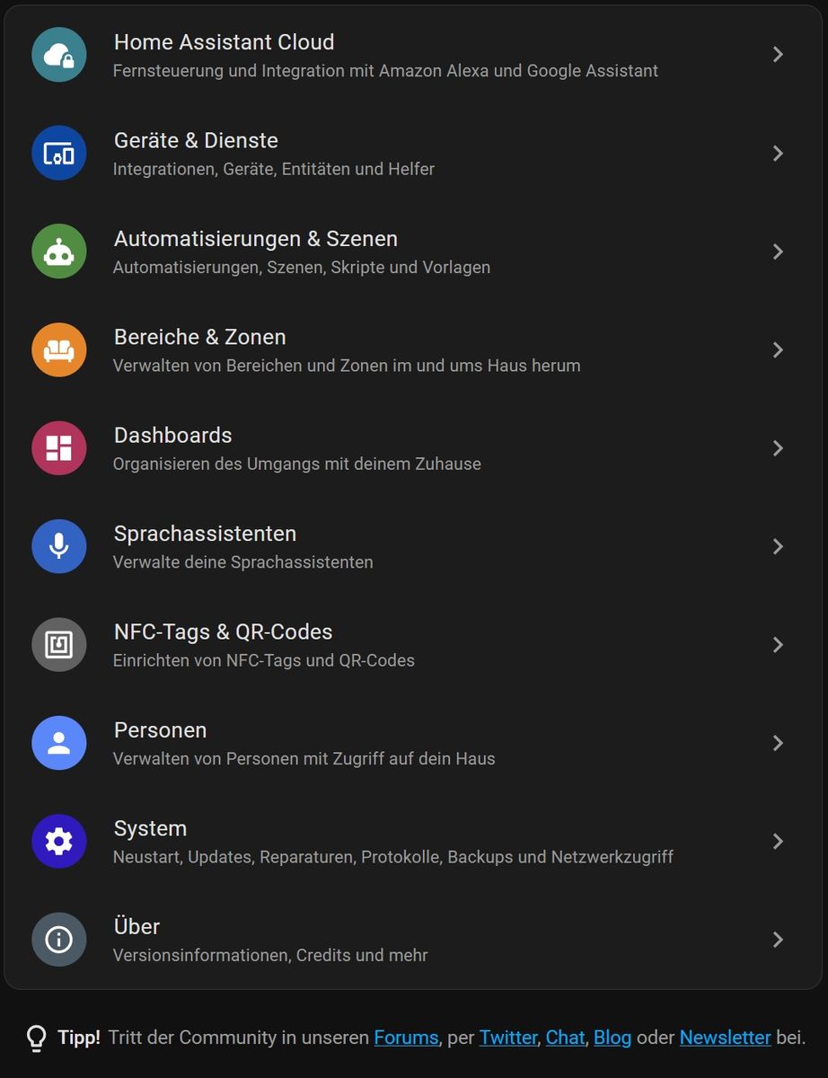

    Zum Restore muß man nur eines der Backups vom Stand davor nehmen und unter Einstellungen/System/Backups auswählen und darauf klicken. Dann kommt ein Dialog, bei dem es unten einen Button restore gibt. Fertig.
    Man muß nicht die ganze Karte neu überschreiben. Und eine SD-Karte ist für Home Assistant sowieso schlecht.

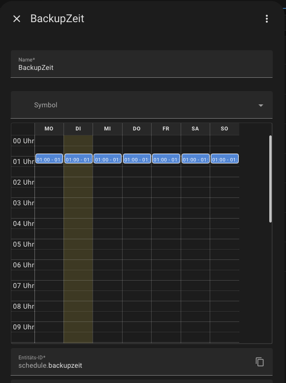

    Klar. Das ist überhaupt kein Thema. Ich habe jetzt in Home Assistant eine Freigabe von meinem NAS als Backupziel angegeben, damit laufen alle per Hand erstellten Backups und die von den Updates schon einmal dorthin und nicht mehr auf die interne Platte, was ja sowieso keinen Sinn ergibt.
    Dann habe ich per HACS noch die Integration "Auto Backup" installiert. Dann habe ich noch folgende Automatisierung erstellt:
    Backupzeit ist ein Helfer:

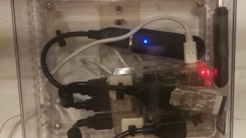

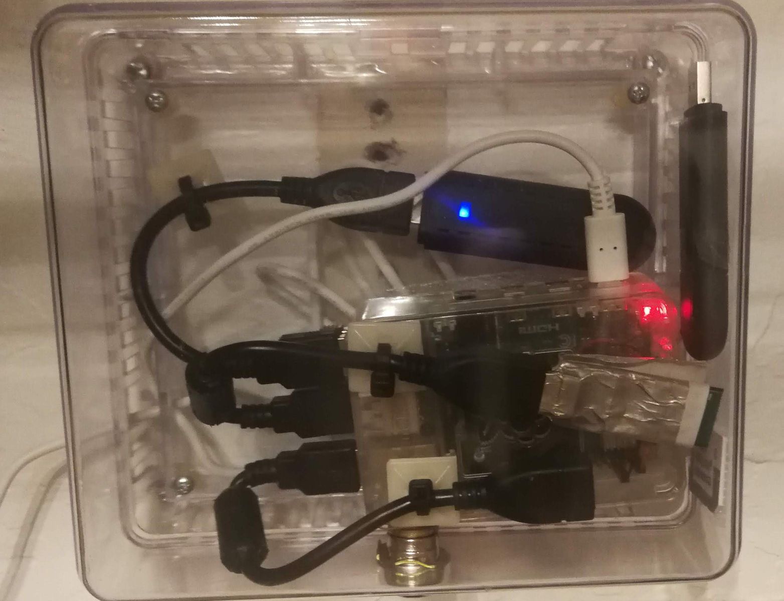

    Ich wuerde halt gerne eine HW Lösung finden, die nicht Moppelkotze ist/aussieht. Die CCU3 hat ja das RF auch fest eingebaut, aber wenn man sich was aus RPI oder PC zusammenbastelt wirds halt schwer. Mein erster Aufbau hier wie Bild. Das war alles nur geklebt, und hat sich natürlich inzwischen gelöst, habs bloss noch nicht wieder aufgehübscht, weil ich nicht sicher bin was ich als nächstes machen will. Tut auch soweit ok. wobei halt die Reichweite der RF Sticks schon bescheiden ist. Aber ist halt auch schwierig rauszufinden ob/wieviel mehr probleme das USB3 wirklich macht. Ok., hab inzwischen einen RF Analyzer gekauft, da muss ich dann auch erstmal die Frequenzbaender der RF sticks messen.
    Aber innerhalb der Kiste ist halt auch nicht viel Platz, die RF sticks weiter weg vom RPI zu bekommen. Evtl. muß ich mal ein Metallgehäuse für den RPI4 ausprobieren, und gucken, ob das noch hilft. Oder eher noch auf CM4 umsteigen, weil man da ja auch direkt auf dem carrier board M.2 hat. Und das hat dann auch gar kein USB3.
    Bei MiniPC haette ich ja aehnliche probleme mit den RF Sticks, und am Ende wuerde ich da drei Stueck haben wollen - HomeMatic IP, Z-Wave und Zigbee.
