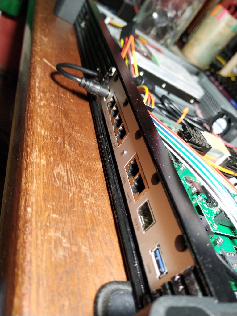

  • Nur nebenbei,.. Da ich selbst vor einiger Zeit eine Sparsame und zugleich Daten freundliche Lösung gesucht habe, meine eigene Empfehlung. Betriebe zurzeit eine Turris Omnia umgerüstet in ein Mini Server Rack (19Zoll) ausgelegt auf zwei 3,5 HDDs aktuell nur eine einzige 16TB HDD.
    Die Turris kann dank OpenWRT, eben auch alles was OpenWRT zu bieten hat, und es wird vom Hersteller noch um das ein oder andere Erweitert. verbrauch ist ohne HDD meine knapp unter 9 Watt, mit HDD kommt es auf den Betriebsstatus der Platte an, "ca. 1,7W (Idle)->9,x Watt" pro Platte. Das Teil steht im Keller und versorgt zwei Familien. mit Internet und allerlei zusätzlichen Spielerreihen, in einer noch nie zuvor bekannten Stabilität und Geschwindigkeit.
    OpenWRT ist leider keine sehr intuitive Software, aber es lohnt sich nachhaltig zeit zu investieren.
    P.S: gibt auch einen schwer zu beschaffenden NAS Bausatz für die Turris.
    Hier ein Bild von der Umsetzung beim Umbau.
