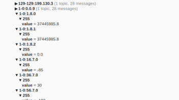

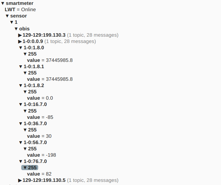

  • Nimm einfach ne vernünftige Firmware dir die die Werte zu den OBIS Kennzahlen direkt per MQTT raushaut.
    Sieht dann so aus, was die einzelnen Kennzahlen bedeutet kann man bei der WIkipedia etc nachschlagen.
    Habe dafür die FW genutzt:
    GitHub - mruettgers/SMLReader: ESP8266 based smart meter (SML) to MQTT gateway
    ESP8266 based smart meter (SML) to MQTT gateway. Contribute to mruettgers/SMLReader development by creating an account on GitHub.
    github.com
    Mit der Codeeingabe per Taschenlampe solltest du das auch freigeschaltet haben.

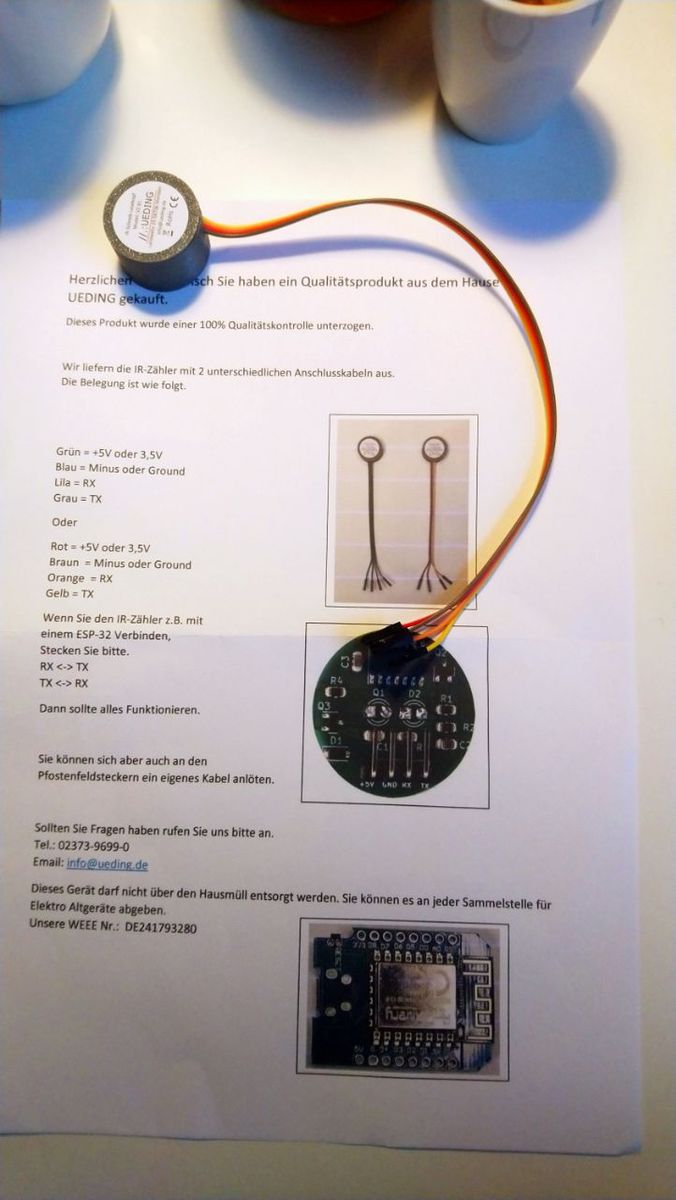

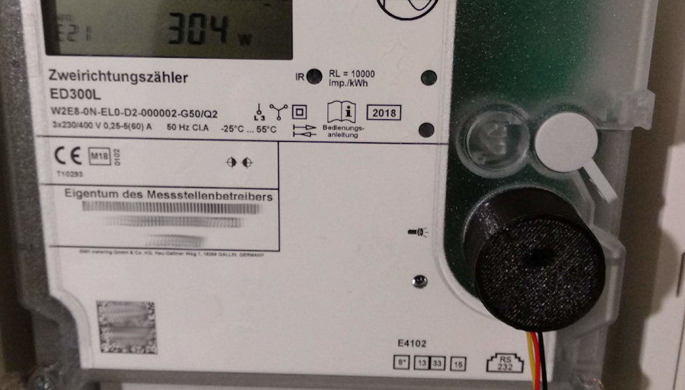

  • Gestern angekommen (bzw gestern unter dem Berg an Zeug gefunden)
    Das ist das erste von mir gekaufte Teil, bei dem 3D-Druck verwendet wurde.
    Und es ist in Ordnung, auch mal was nicht selber zu machen.
    Über ebay (ueding de) für 20€ gekauft. Das ist "nur" der Sensor, verkabelt an gewinkelten Steckern, eingebaut im 3D-Druckgehäuse.
    Absolut fair der Preis. Sogar diese farbige, kleine Anleitung war dabei.
    Zeit dafür war leider nicht mit im Luftpolsterumschlag.

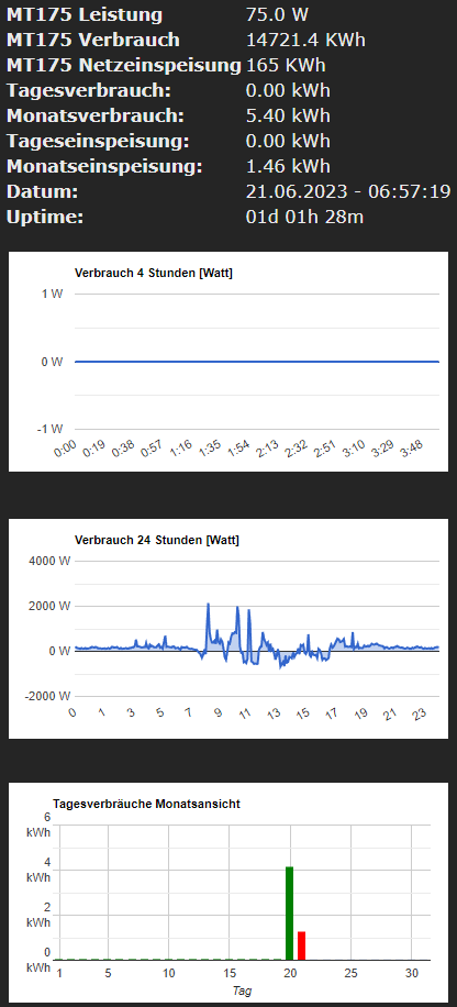

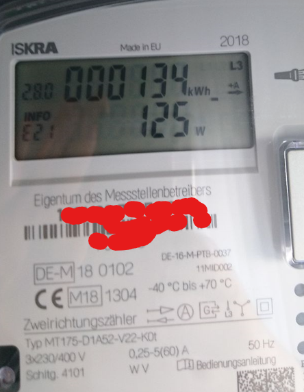

  • Ich habe es heute morgen ineinandergebraten.
    Da die Konzentration so früh nicht ideal ist, habe ich RX/TX und die passenden PINs an meinem nicht ganz konformen ESP32 via Bruteforce gefunden.
    Und mein Sensor mußte um 180° gedreht werden.
    Waren ja nur 4 Möglichkeiten, da ich nur empfange und nichts sende.
    Läuft jetzt gerade noch über eine Powerbank.
    Seltsam war gerade nur, dass ich nur vom PC aus auf das WebIF gekommen bin, aber nicht vom Tablet oder Handy.
    Schaue ich mir noch genauer an.

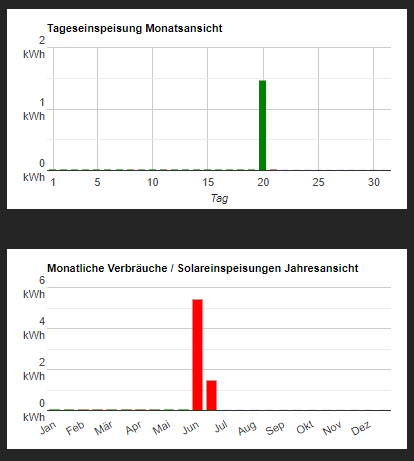

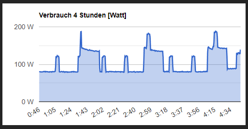

    Kann man direkt im ESP auf Tasmota noch mehr anzeigen lassen?
    An sich reicht mir das ja schon (der oberste ist der für mich relevante).
    Schön wäre aber noch ein 24h Wert, was an einem Tag eingespeißt wurde.

    Konnte direkt noch was an Script-Schnippseln finden, die dann mehr ausgeben.
    Das ist doch schon mal sehr brauchbar.
