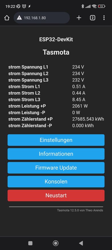

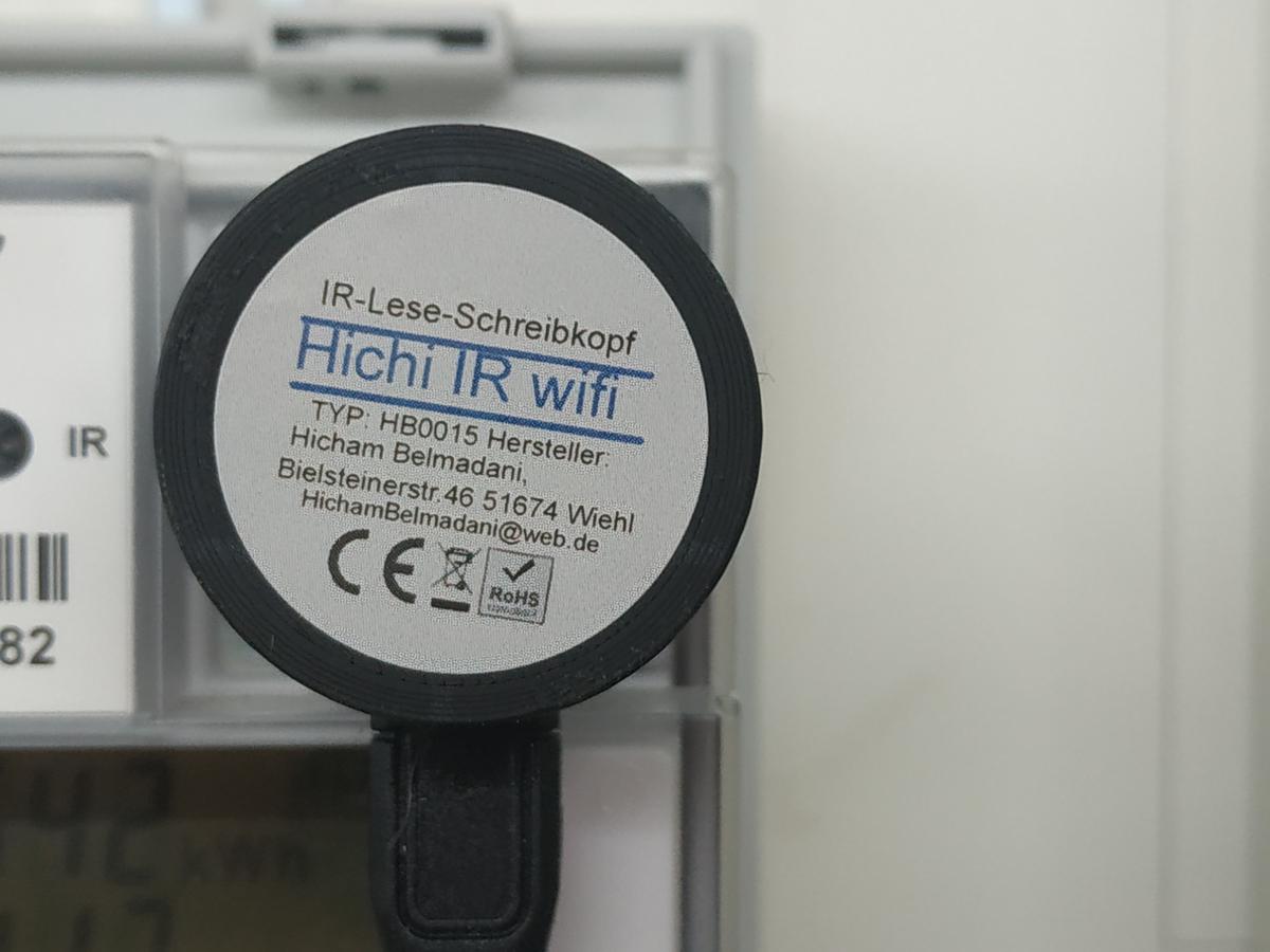

  • tasmota auf einem esp8266 mit hichi Lesekopf.
    Da Hast du einen Webserver drauf und kannst dir den momentan wert und die Werte 1.8.0 und 2.8.0 auslesen
    Tasmota-WiFi-Smartmeter konfigurieren | Hessburg.de
    Tasmota mit MQTT auf einem ESP für seinen Stromzähler zu konfigurieren ist einfacher als es aussieht. Vor allem mit einem WiFi-Smartmeter.
    hessburg.de

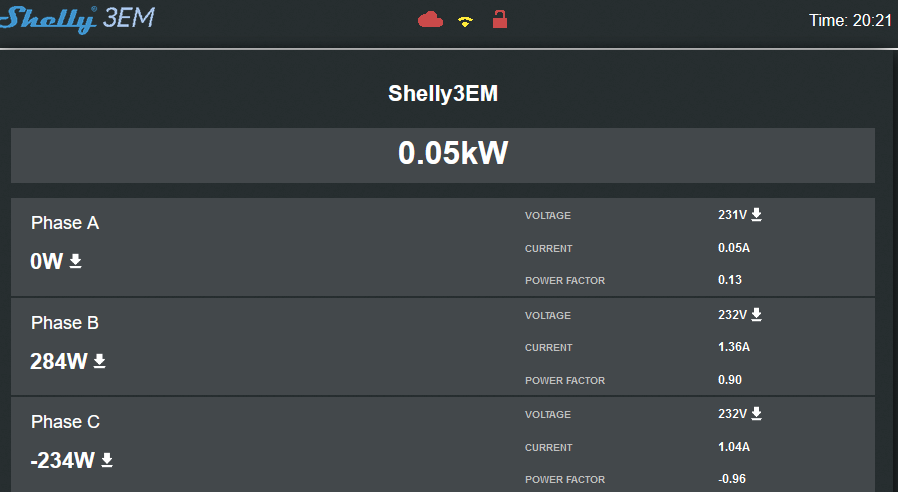

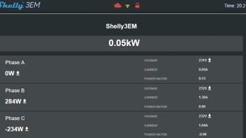

  • Shelly 3em liest zwar nicht direkt den Zähler aus, sondern ermittelt davon unabhängig die Werte. Dennoch sollte der grundsätzlich alles können, was du möchtest. Braucht keine Cloud und lässt sich meines Erachtens sehr einfach auslesen über lokale http-API (oder auch mittels MQTT in evt. schon vorhanden Home-Infrastrktur integrieren).
    API Reference
    Kostenpunkt, ca. 100 € plus vermutlich ca. 1 h Elektriker zur Installation. Voraussetzung: WLAN funktioniert im Sicherungskasten. Bei mir - maximal weit entfernt in der Wohnung vom WLAN-Router - geht es 100% zuverlässig.

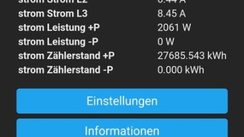

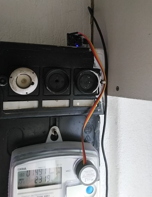

  • Tasmota auf einem esp32 mit einem selbstgebauten Lesekopf (Fototransistor + Widerstand, Magnet, Stück Flexrohr als Gehäuse). Esp32 da er auch entschlüsselt.
    Weiterleitung via mqtt an openhab
    Zuvor gleicher selbstgebauter lesekopf an einem pi zero w, der aber verreckt ist und ich daher die Softwareseite nicht mehr reproduzieren kann [ah]

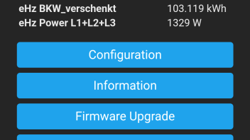

  • den shelly3em habe ich auch noch. Der kann aber nur die Momentemwerte ausgeben. Aber nicht wieviel kWh verschenkt werden.
    Deswegen ist so ein Lesekopf besser und billiger.
    Je nach Smartmeter bekommt man unterschiedliche Werte. Mir reichen die 3 die ich habe

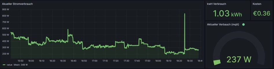

  • Nutze auch den hichi Lesekopf.
    Erst hatte ich vzLogger auf einem Raspi.
    Bin dann auf den IOBroker mit Smartmeter Plugin umgestiegen und den hichi Lesekopf eingebunden.

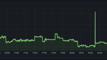

    Mit einem kleinen JScript zum Loggen mittels mysql wird jetzt alles aufgezeichnet (Kann ich die schicken)
    Das kann ich dann einfacher mit Grafana auswerten und die Daten per mqtt weitergeben.

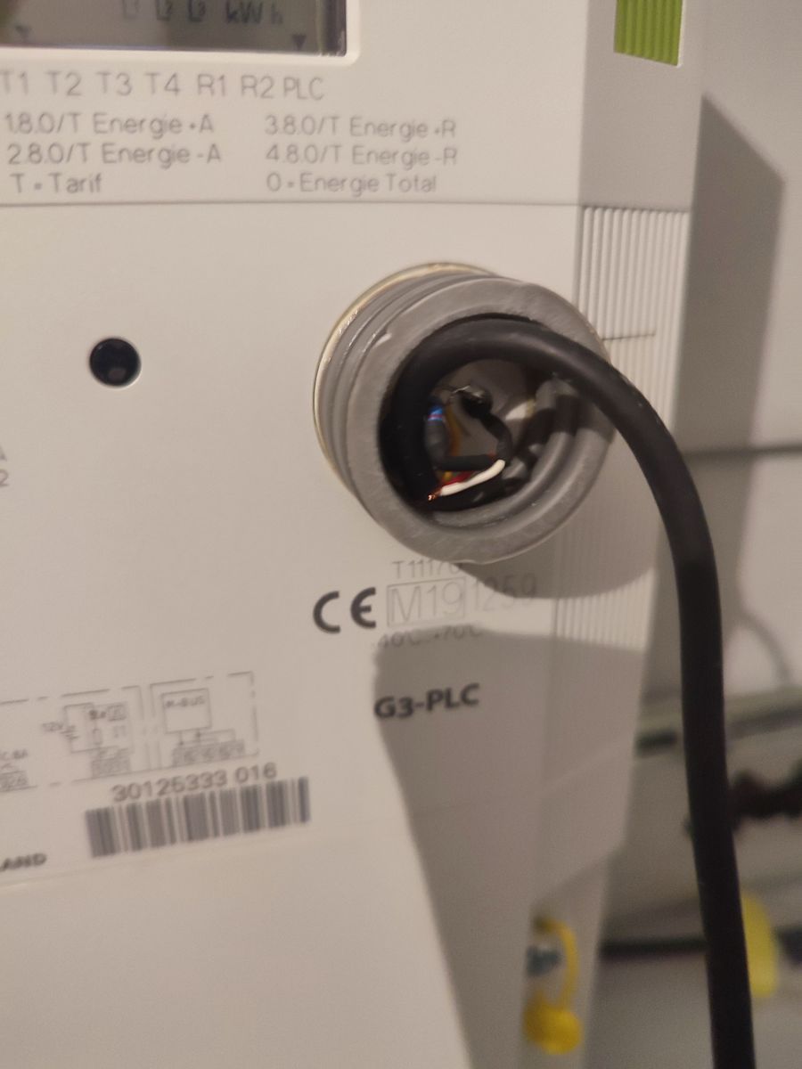

  • ich hab 10 m Klingeldraht 4 adrig (telefonkabel) aus dem Verteilerkasten rausgeführt. Lesekopf und ESP müssen nicht direkt nebeneinander sein.

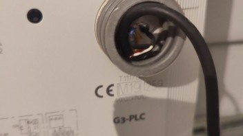

  • Mit der Rambo Methode schaltet man eigenlich mehr Werte frei. Kann aber durchaus sein, dass bei deinem Zähler damit auch die Schnitstelle freigeschaltet wird oder die überhaupt offen war. Kannst mal mit der Handycam auf die Schnitstelle schauen und prüfen ob da was blinkt
  • das sollte eigentlich das sein, bzw. das mit dem Handy geht auch.
    welches Zählermodell hast Du? Evtl. hat jemand von uns ein passendes Skript.
