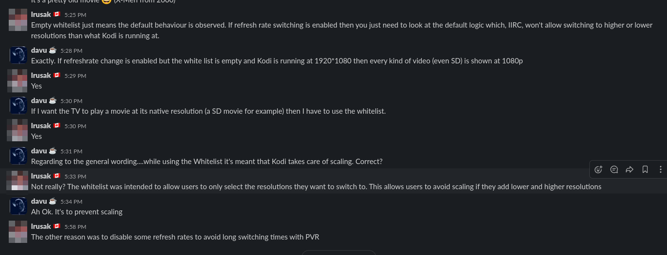

    1. die native Ausgabe (SD bis 4K) seitens Kodi nur funktioniert, wenn ein Switching der Bildwiederholrate aktiv ist. Ist ein Anpassen der Bildwiederholrate deaktiviert, erfolgt die Skalierung auf die eingestellte Ausgabegröße der GUI (egal ob SD oder 4K Material) durch Kodi, und egal was in der Whitelist drin steht oder ob diese leer ist.
    2. bei Android-Geräten keine Whitelist erforderlich ist, Android gibt Filmmaterial ohne Skalierung nativ aus, vorausgesetzt Punkt 1 ist erfüllt. Wenn die Whitelist leer ist, wird das Filmmaterial nativ in der vorliegenden Auflösung durch Kodi ausgegeben, vorausgesetzt Punkt 1 ist erfüllt. Sobald jedoch auch nur ein Wert in die Whitelist eingetragen wird, wird diese verwendet, d.h 4K Material wird herunterskaliert ausgegeben, wenn in der Whitelist nur 1080er Auflösungen drin stehen.
    3. bei x86-Hardware unter Linux (hier LibreElec auf J4205) eine Whitelist erforderlich ist, ansonsten wird das Quellmaterial seitens Kodi auf die eingestellte Auflösung skaliert. Hier gilt ebenfalls Pkt. 2.

  • Ist ein Anpassen der Bildwiederholrate deaktiviert, erfolgt die Skalierung auf die eingestellte Ausgabegröße
    Was ist genau mit "die eingestellte Ausgabegröße" gemeint? Bzw wo wird diese eingestellt? Das ist aber die die Auflösung der Kodi GUI oder?
    Synology DS 220j | Nexus v20.2 | Xiaomi Mi Box S | LG OLED65C17LB
  • nur funktioniert, wenn ein Switching der Bildwiederholrate aktiv
    Genau, dann wird alles in der Auflösung der GUI inkl. der Wiederholfrequenz, ausgegeben.
    Wie krass. Jetzt ergibt so einiges einen Sinn. In zig Beiträgen immer wieder gelesen das die eingestellte Auflösung der GUI keinen Einfluss hat...oh man.
    Und die Differenierung zwischen ein bzw. ausgeschalteter Anpassungsrate...jetzt ist alles klar!
    Danke!

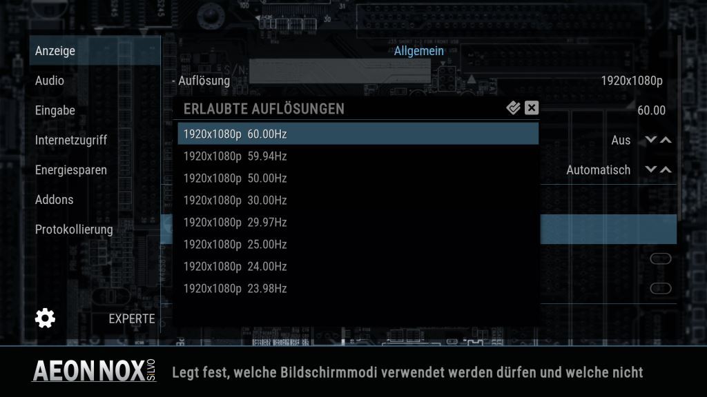

    Mhhh...ich hab da auch eine Ungereimtheit.

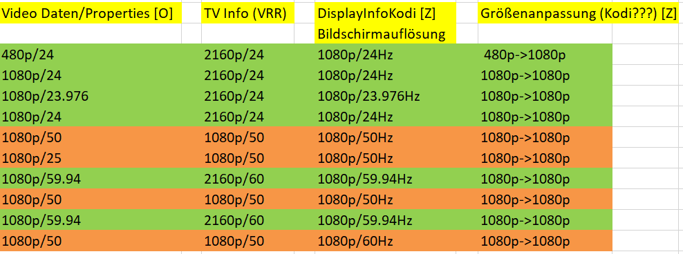

    Habe mit folgenden Settings getestet:
    GUI 1080p/50Hz; AndroidBox 1080p/50Hz; Whitelist ist nicht aktiviert (Einträge sind nicht markiert->weiß, s. Bild Beitrag #3); Bildwiederholrate anpassen bei Start/Stop aktiv
    Bsp. 1 Video ist 1080p/50Hz, TV Eingangssignal ist 1080p/50
    Bsp. 2 Video ist 1080p/24Hz, TV Eingangssignal ist aber 2160p/24
    Beispiel 2 müsste doch dann auch 1080p sein oder nicht...?
  • Bsp. 2 Video ist 1080p/24Hz
    Was sagt Player Info (Taste o) beim Abspielen dazu?
  • Was sagt Player Info (Taste o) beim Abspielen dazu?
    s. Beitrag #13 --> Zeile 2 oder 4 der Beispiele --> 1080p/24Hz
    wird aber, von Kodi oder der Android Box dann aber warum auch immer hochskaliert auf 2160p...mhhh
    jetzt ist mir doch nicht alles klar ?(
