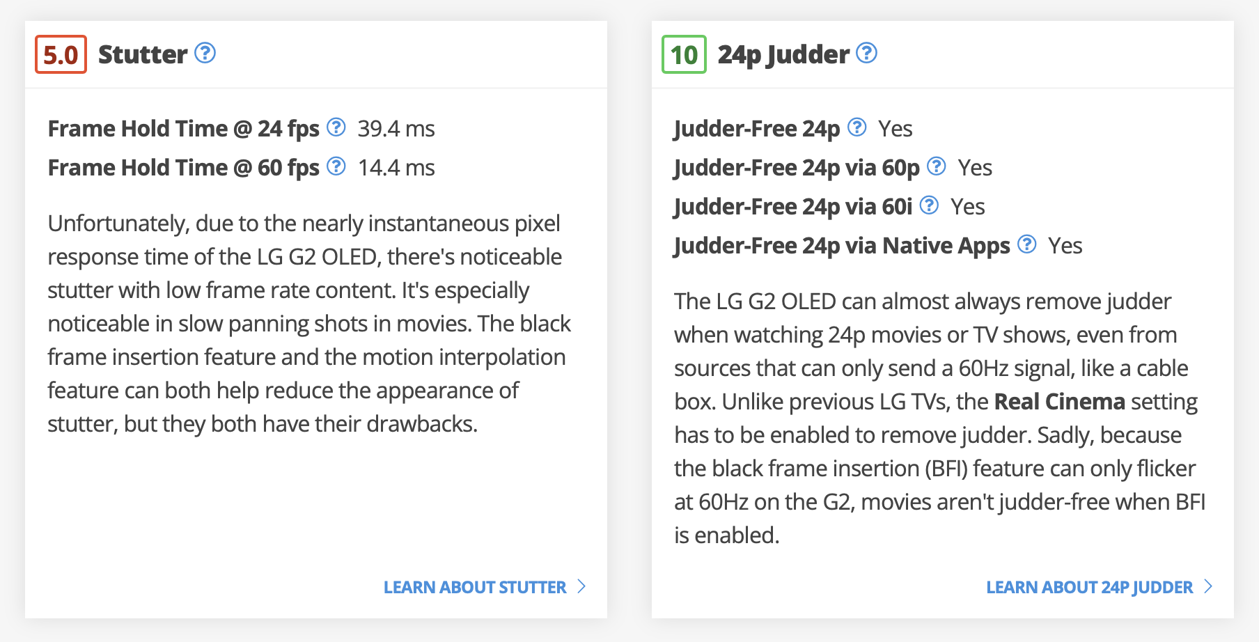

  • Bei mir am LG (OLED) mit der Shield keine Probleme.
    Ich habe bezüglich 24p und OLED's folgende Antwort bekommen aus dem HiFi Forum:
    24p wird leider immer Judder haben, da 24 Bilder pro Sekunde einfach nicht für eine flüssige Bildwiedergabe ausreichen. Das ist natürlich gerade bei Kameraschwenks umso auffälliger…und die schnellen Schaltzeiten von OLEDs tun ihr Übriges.

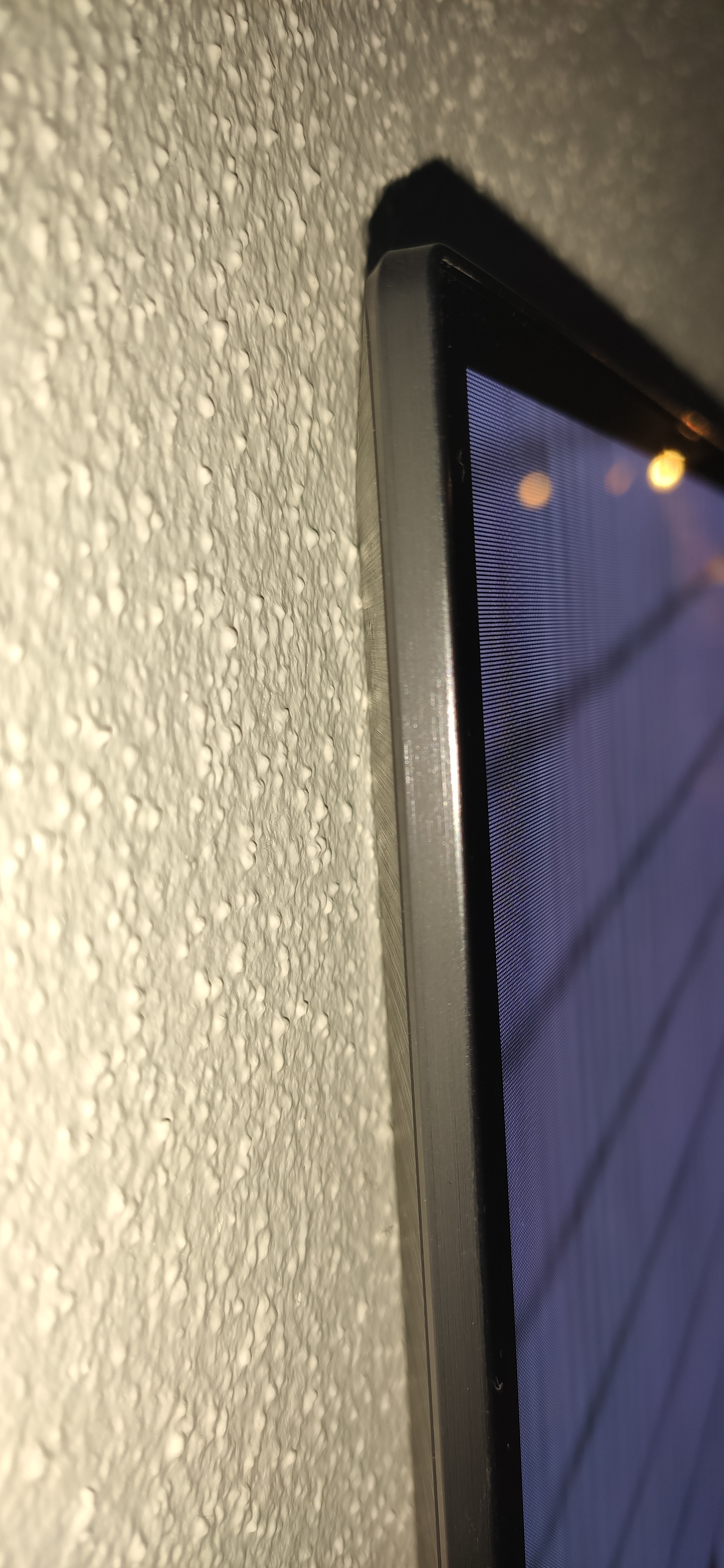

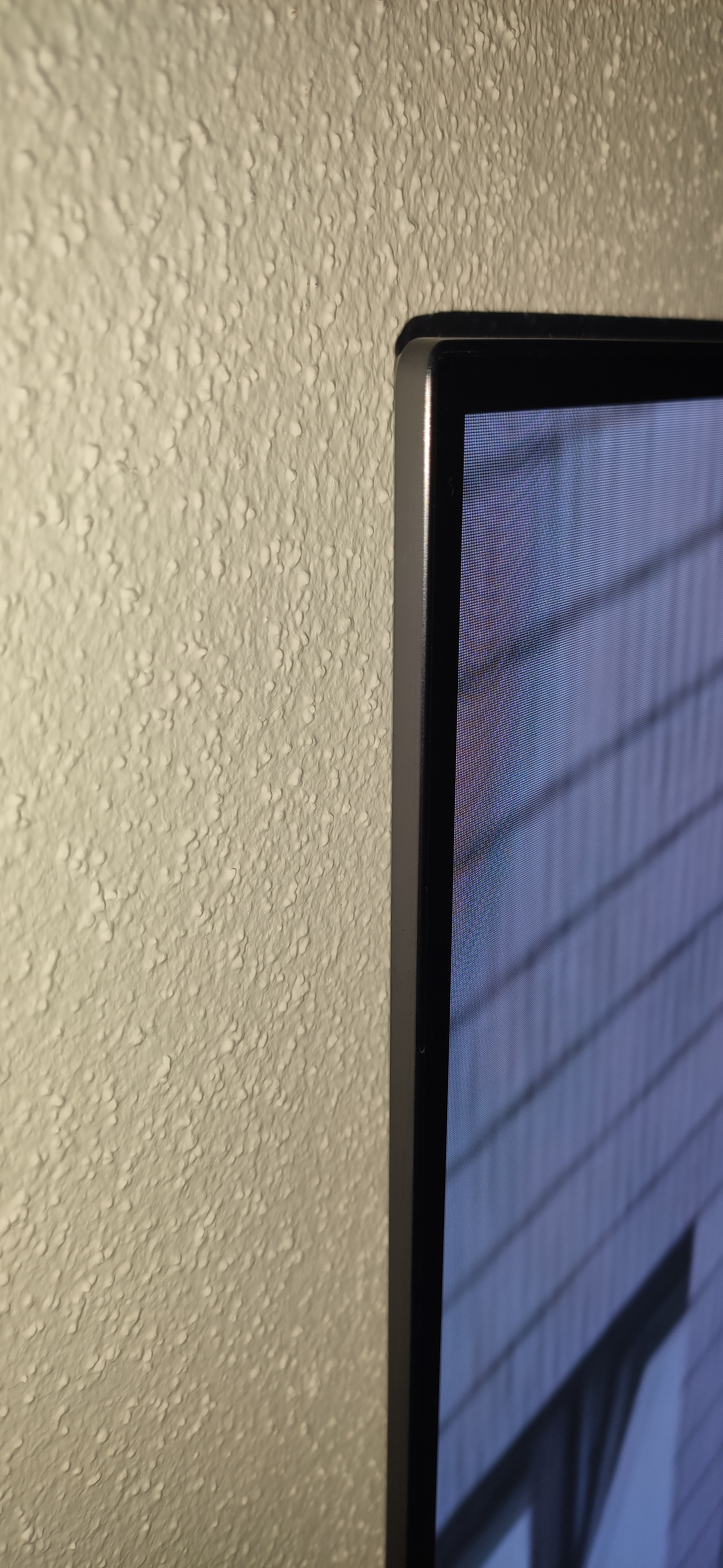

    Nachtrag 2: Nicht unbedingt eine Schönheit, aber mal schnell mit nem Handy aufgenommen. Das gleiche Video auf meinem TV (welcher, wie man unschwer sehen kann, an der grünen Pest und Einbrennungen nach 6 Jahren und 12.000 Betriebsstunden leidet). Aber fehlerfreie Wiedergabe (die Unschärfen kommen vom Autofokus).
    https://drive.google.com/file/d/1gbUfRu…iew?usp=sharing

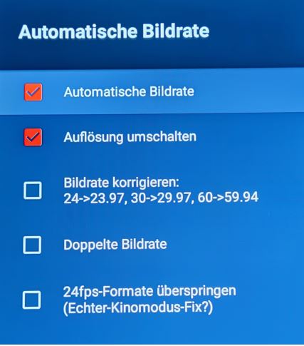

  • Könnt ihr dieses Video anschauen und die Schrift wird exakt so dargestellt wie es da steht?
    24 Hz video stutter test
    Ich habe das mal mit dem Youtube Addon für Kodi und der SmartTube Next App ausprobiert.
    Das Video dort schaltet meinen europäischen TV bei Verwendung der SmartTube Next App nicht auf 23,976 Hz um. Dann ruckelt es natürlich, wie in Deinem Beweisvideo zu sehen auch bei mir.
    Der Grund ist der, dass das Video nicht mit 23,976 Hz sondern mit 24 Hz aufgenommen wurde. Multinormgeräte mögen damit keine Probleme haben, europäische Fernseher allerdings schon.
    Das zeigt sich, wenn man das Video mit dem Youtube Addon in Kodi wiedergibt. Dort wird (sofern als erlaubte Frequenz 24 Hz eingestellt wurde) das Bild am TV für einige Sekunden auf 24 Hz umgeschaltet und ruckelt genauso, aber dann ändert mein TV erneut die Bildwiederholrate und zwar auf 23,976 Hz. Auch wenn er nachwievor noch 24 Hz anzeigt. Diese exakte Trennung ist aber eher ein Firmware Schönheitsfehler.
    Schalten wir nun in den Einstellungen von Kodi unter den erlaubten Auflösungen alle amerikanischen Bildraten, wie 60 Hz, 30 Hz oder 24 Hz ab, wird ein europäischer TV das o. g. Video nun flüssig abspielen und nur einmal die Bildrate umschalten beim Start des Videos. Bei mir lief es dann unter Kodi flüssig.
    Um ein Anfangsruckeln des eigentlich 24 statt 23,976 Hz Videos ebenfalls zu beseitigen, hilft es in den Anzeige-Einstellungen von Kodi die beiden Optionen "3:2 Pulldown-Bildwiederholraten erlauben" und "Bildwiederholratenverdopplung erlauben" zu aktivieren.

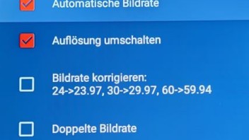

    Bei der SmartTube Next App ist es ein wenig anders, da es hier unter den Video-Voreinstellungen nur amerikanische Bildwiederholraten, wie die bereits o. g. zur Auswahl gibt.
    Daher muss man dort in den Einstellungen unter AFR (Automatische Bildrate) den Punkt "24fps-Formate überspringen (Echter-Kinomodus-Fix?)" deaktivieren aber alle anderen aktivieren.
    Dann schaltete mein europäischer TV auch mit der SmartTube Next App beim Start die Bildwiederholrate korrekt um, und das Ruckeln war auch hier verschwunden.
    Probiere das mal bei Dir aus.
  • Leider keine Besserung, weder bei SNT App noch bei Kodi YT Addon.
    Auf meiner Whitelist habe ich alle 2160p Auflösungen erlaubt, ich habe wie von dir geschrieben die 60, 30 & 24 hz rausgenommen, sowie 3:2 Pulldown und Doppelte Bildraten erlauben aktiviert. Wenn ich das so einstelle, schaltet mir das YT Addon NICHT mehr auf die Framerate um, sie bleibt bei 60hz.
    In der SNT App habe ich alles aktiviert bis auf Kinomodus Fix und da schaltet er dann zwar um aber ohne irgendeine Besserung.
