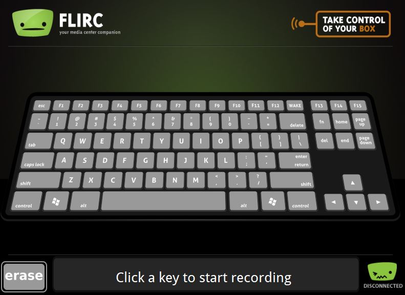

    Ja und genau hier kapiere ich es nicht - ich bin wahrscheinlich zu doof dazu oder mein Hirn ist abgeschaltet ................... ich stecke die Flirc in den usb anschluss am pc dann rufe ich die Software auf. und wie sage ich dem teil dann auf welche taste es hören soll?????
    Ich kapiere es einfach nicht. Ich denke immer ich muss mir die tasten zusammenstellen aber ich habe keine ahnung wie ich das machen soll.
    Übrigens in der neuen Software ist auf dem Keyboard keine Backspace taste zu sehen - soll ich dann die esc taste nehmen?
    Wie gesagt ich kapiere erst mal nicht wie ich dem usb teil beibringen soll worauf er reragieren soll.

    Mir kam eben so ein gedanke - sollte ich die flirc einfach einstecken und dann die zurück taste nehmen - diese (click to start recording) und dann einfach die backspace taste an der tastatur drücken?
    Ist es wirklich so einfach?
    Edit 2
    Nein ich kann auf meiner windows tastatur drücken was ich will er nimmt es nicht an.
    Ich drücke mit der maus auf die taste - er sagt drücke jetzt die taste die du nutzen willst und ich kann drücken was ich will es passiert nix.

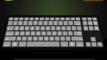

    Um die Zurück Taste zu programmieren:
    1. Software Starten
    2. Oben auf Full Keyboard wechseln
    3. die große breite Delete Taste auswählen
    4. Taste auf der Fernbedienung drücken - unten sollte eine bestätigung erscheinen
    5. Schritt 3 und 4 wiederholen da je nach Profil das 2. Signal anders ist als beim ersten mal
    Die Beschriftung für Backspace ist fehlerhaft, es wird aber ein Backspace ausgeführt und nicht delete wie es da steht. das DEL rechts daneben ist das entfernen und das delete ist backspace ;)

    In der Software kannst du die gewünschte Funktion nach belieben Festlegen. Ist es ein reiner Kodi Befehl gehst du in der Software oben auf Kodi und drückst die Taste an und dann die Taste auf der Fernbedienung die den Befehl ausführen soll.
    Du kannst es nach Belieben mischen. Also eine Taste aus dem Kodi Bereich, eine aus dem FullKeyboard, eine aus Windows Media usw.
    Falls die Taste der Fernbedienung Flirc Seitig schon eine Belegung hat bekommst du auch eine Meldung. Wenn du die hinterlegte Funktion neu belgen willst must die erst unten auf den "erase" button klicken und daraufhin die Taste auf der Fernbedienung drücken. Ich empfehle diesen Vorgang beim Löschen und beim Programmieren immer 2-3 mal. Je nach Fernbedienung sendet sie halt für den ersten, zweiten und auch manchmal beim dritten klick ein anderes Signal
