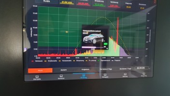

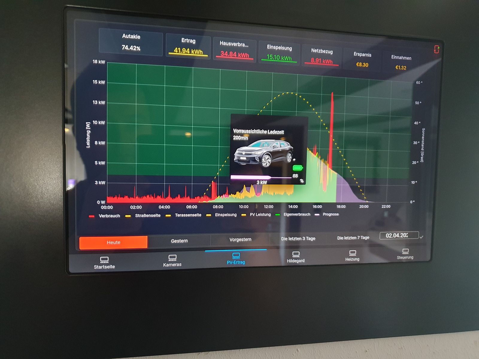

  • Ich bastel aktuell mit openhab, hab davon 0 plan aber irgendwie wurschtel ich mich durch :)
    Tablet für die Wand ist schon eingebaut (das wichtigste für den WAF)
    Meine Anforderungen sind
    -PV Logging + Visualisierungen
    -Überschuss Steuerungen einzelner Verbraucher (auch komplexe die viele Abhängigkeiten vorraussetzen, z.b eine 6Stufen Heizstabsteuerung)
    -Kameras welche bei Bewegung automatisch als popup aufploppen, einstellbare freigabe Zeiten für Aufzeichnungen und die Möglichkeit diese zu Löschen.
    -Ladesteuerung und Klimatisierung für meine E-Karre
    -Diverse Außenbeleuchtungen
    -Heizungsregelungen (muss mir da was sinnvolles überlegen)
    Aktuell ist alles noch im Aufbau, da geht viel Zeit drauf.

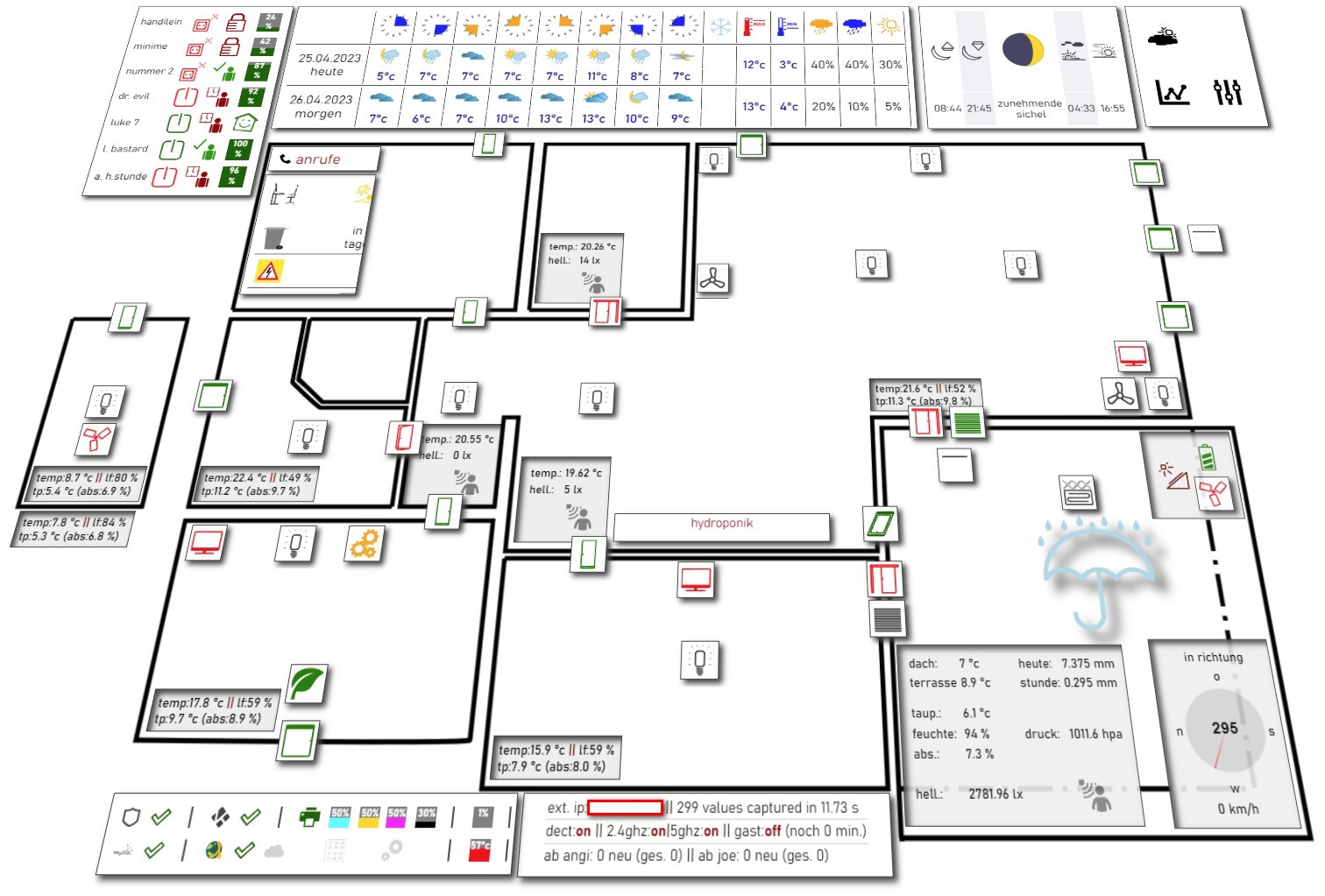

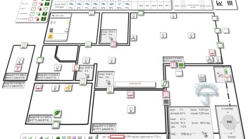

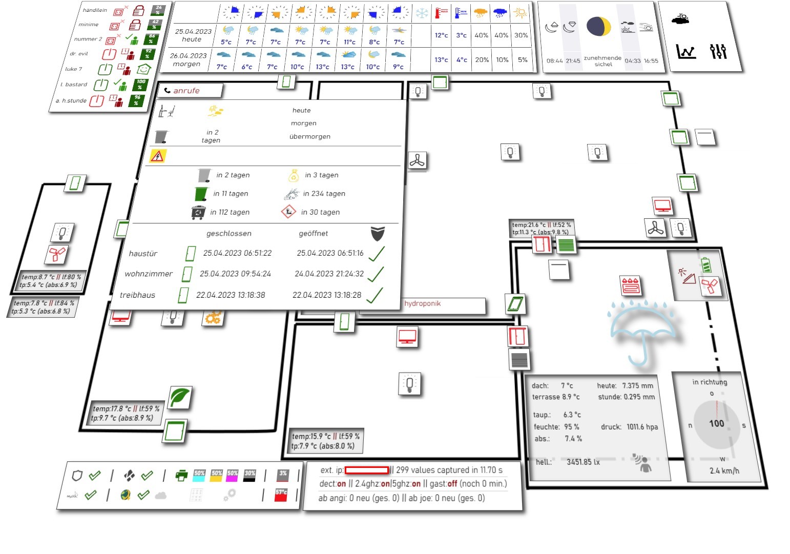

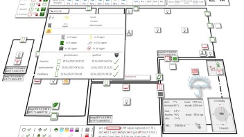

  • ich mag ja dieses moderne 08/15 gfx-zeugs ned ... darum:
    meine kleine waf-fähige übersicht. generell kann man da fast auf alles drauf tippen und kriegt dann von helligkeitsregelung bis zu anrufen und dem neustart meiner nas weiteres aufgeschoben. aja, licht schalten kann man damit auch *g*
    als bspl, was passiert, wenn man mit dem finger blöd wo hin tippt bei mir *g*
