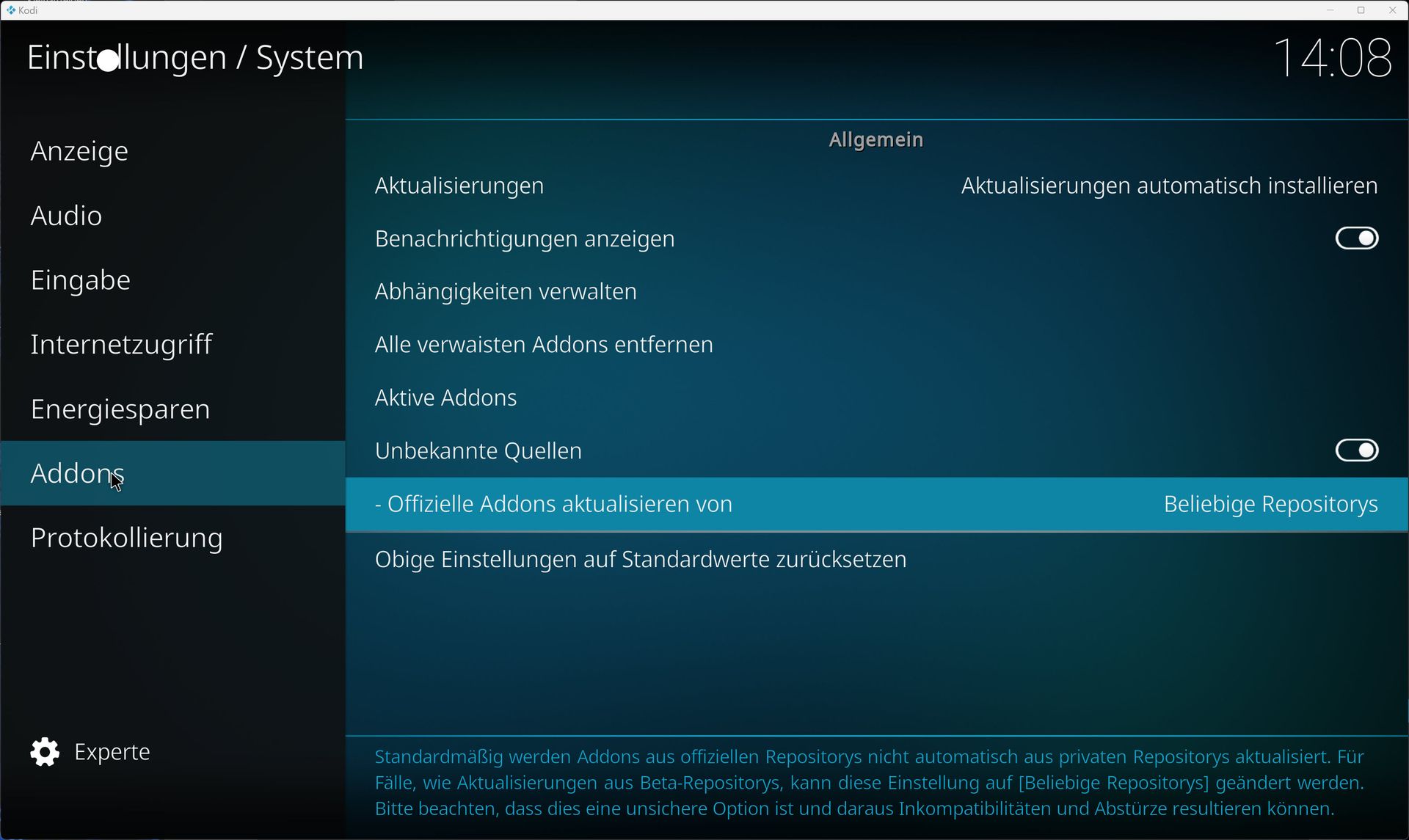

    Du könntest "diese Datei" herunterladen und installieren.
    Datei in einer Netzwerk-Freigabe speichern, auf welche Kodi Zugriff hat, ggf. entsprechend einrichten.
    In Kodi unter Addons "Aus Zip-Datei" installieren, im Installations-Prozess die Netzwerk-Freigabe wählen, und die zuvor heruntergeladene ZIP-Datei auswählen und installieren.
