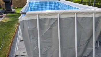

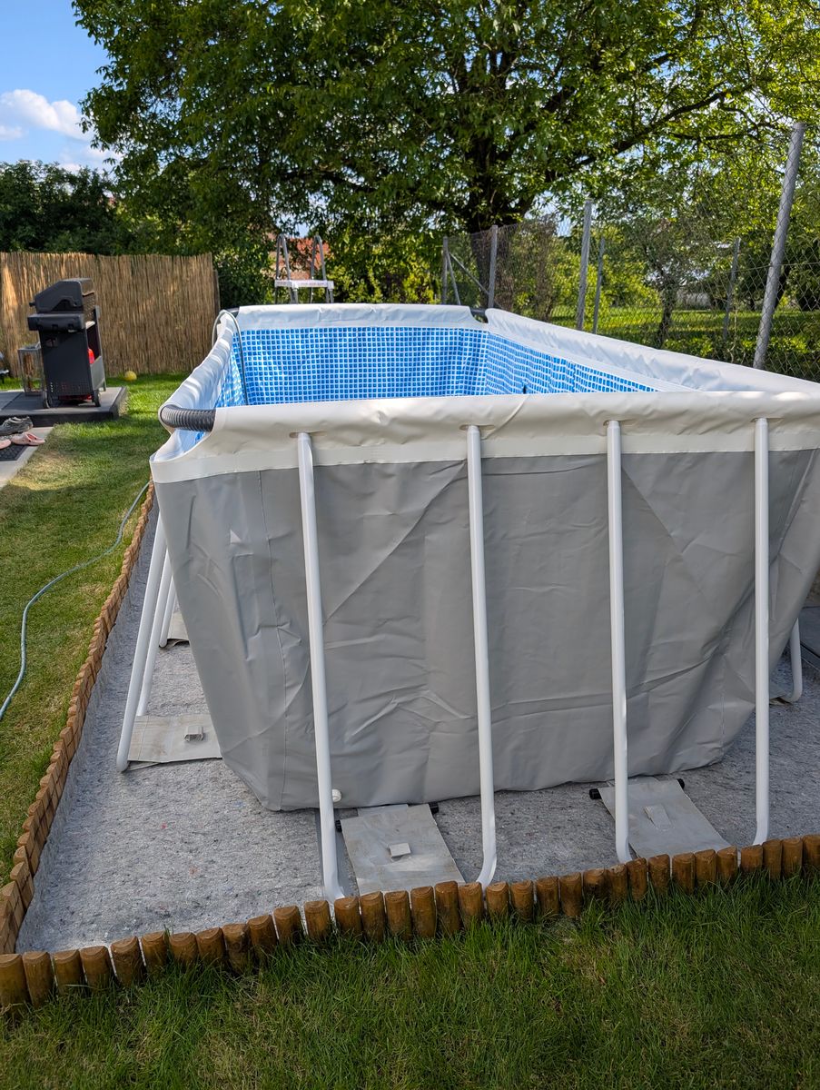

  • Hab heute mal endlich mal was gemacht.
    Zuerst hab ich 500er Teichvlies zusätzlich drunter gemacht (kann nicht schaden), dann den "neuen" Pool mit Frau und Kind aufgestellt und die falten gerade geschoben am Boden.
    Jetzt mich die Ecken gegen Flexschlauch getauscht und nun Wasser marsch.
    Wenn alles klappt, dann kann ich am Dienstag den Kies holen.

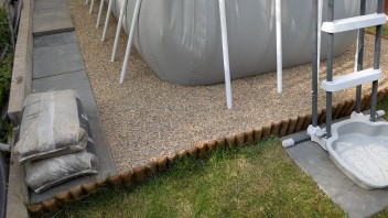

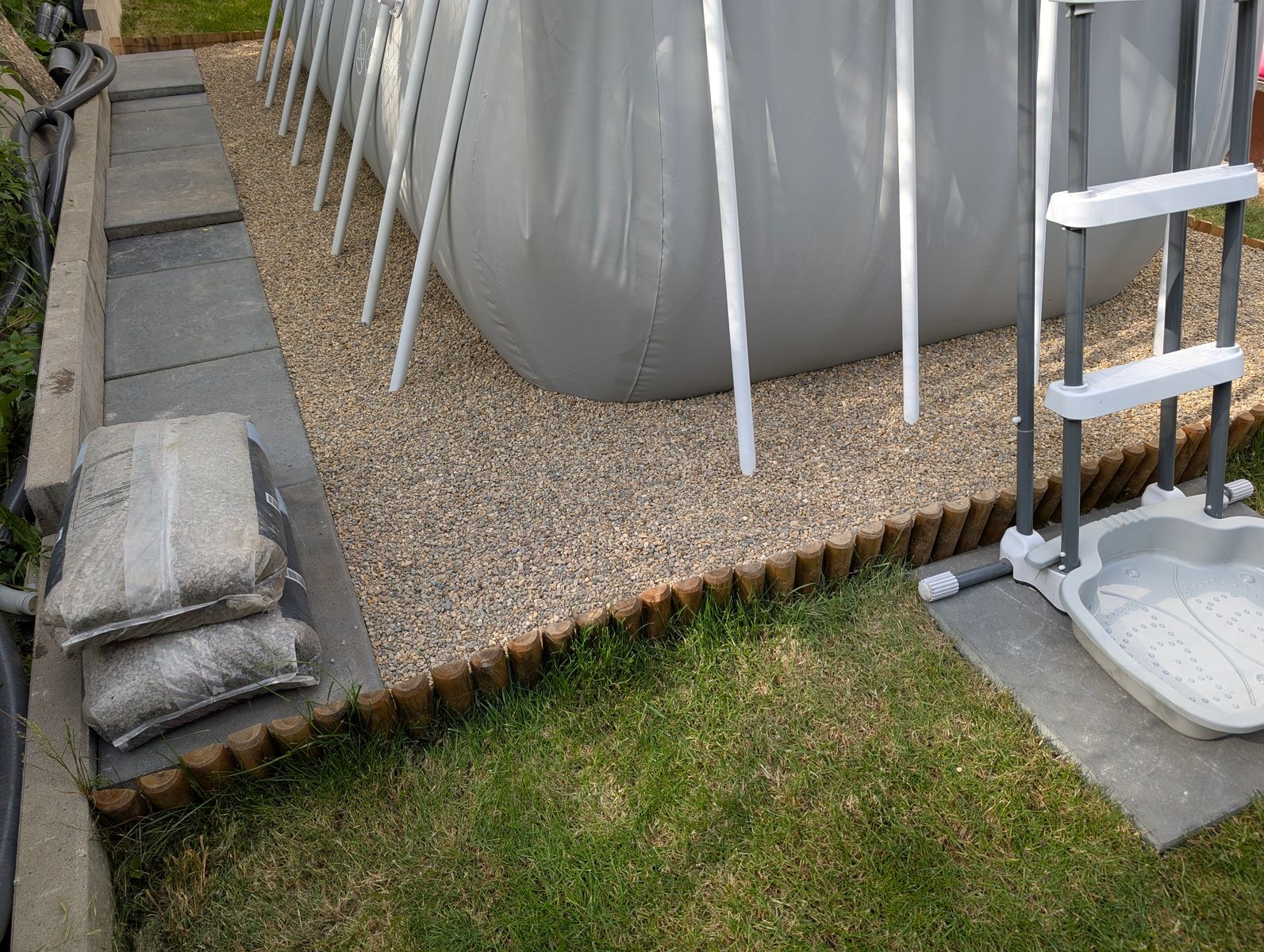

  • - 1,8 Tonnen Kies eingefüllt
    - Gehwegplatten am Zaun entlang gelegt
    - Poolleiter auf zwei Platten gestellt
    - Ein- und Auslaufdüse eingebaut
  • So ist der Plan.
