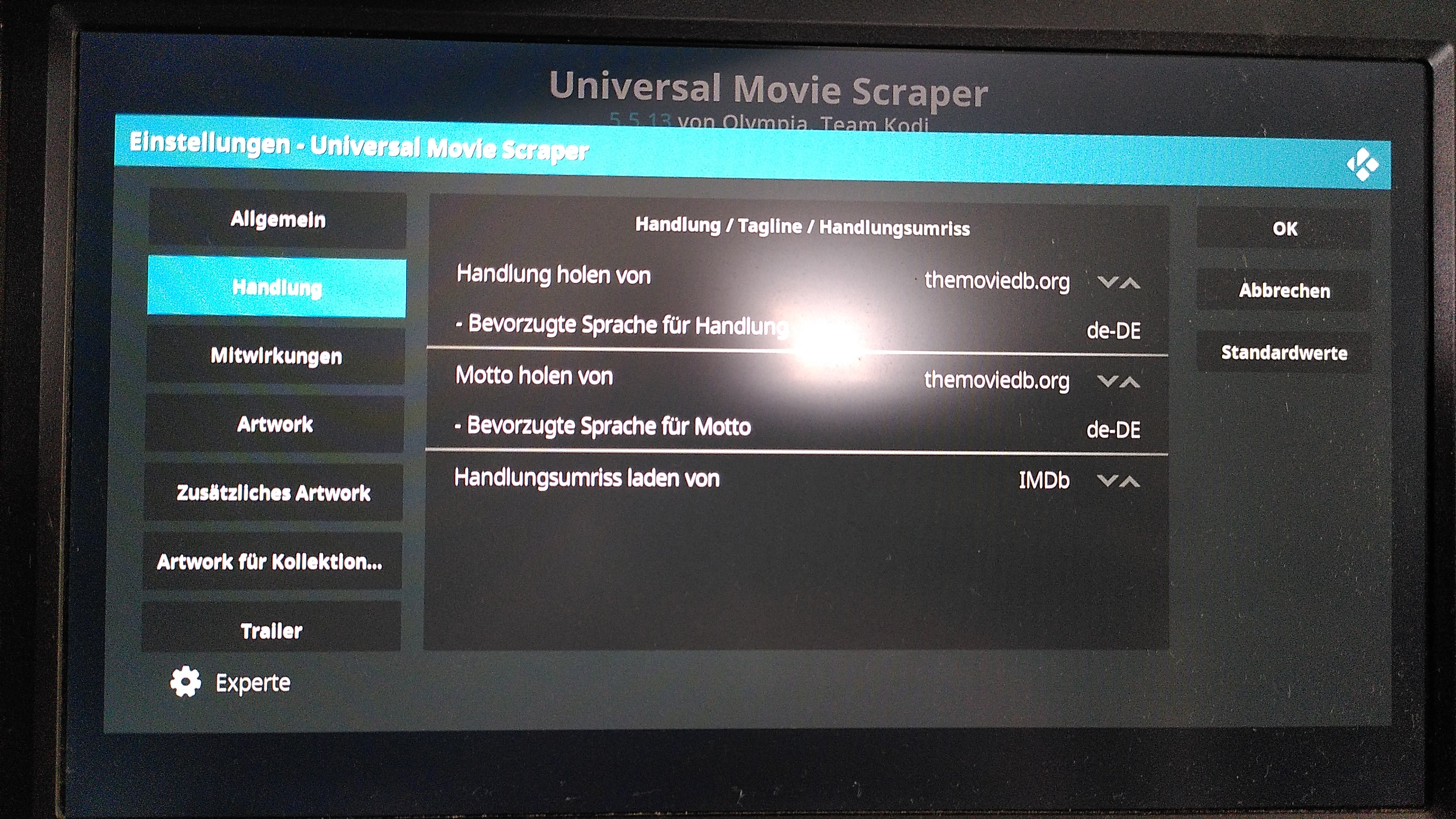

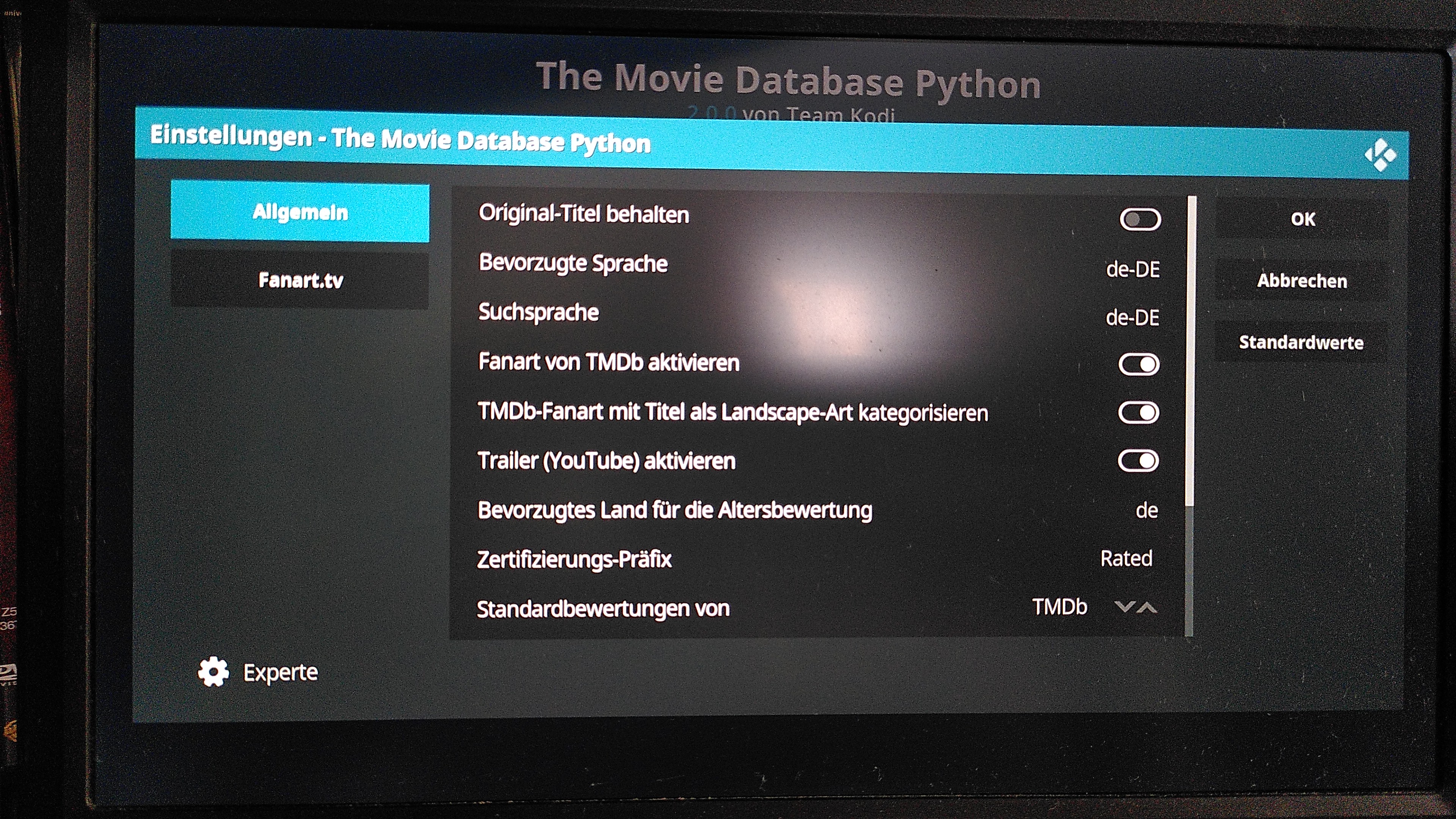

    Ich habe in den AddOns The Movie Database, The Movie Database Phyton und Universal Movie Scraper alles was ich finden konnte auf de-DE eingestellt. Gefühlt 10 -15 Stellen.
    Trotzdem ist alles nur in Englisch. Wenn ich die Daten je Film (also das Icon zur Info zum Film) neu einlese, wird mir der Titel auch nur in Englisch vorgeschlagen.

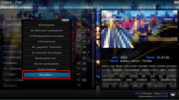

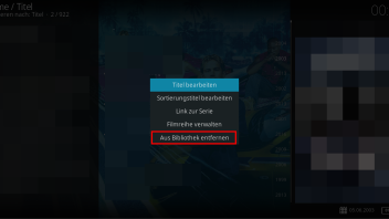

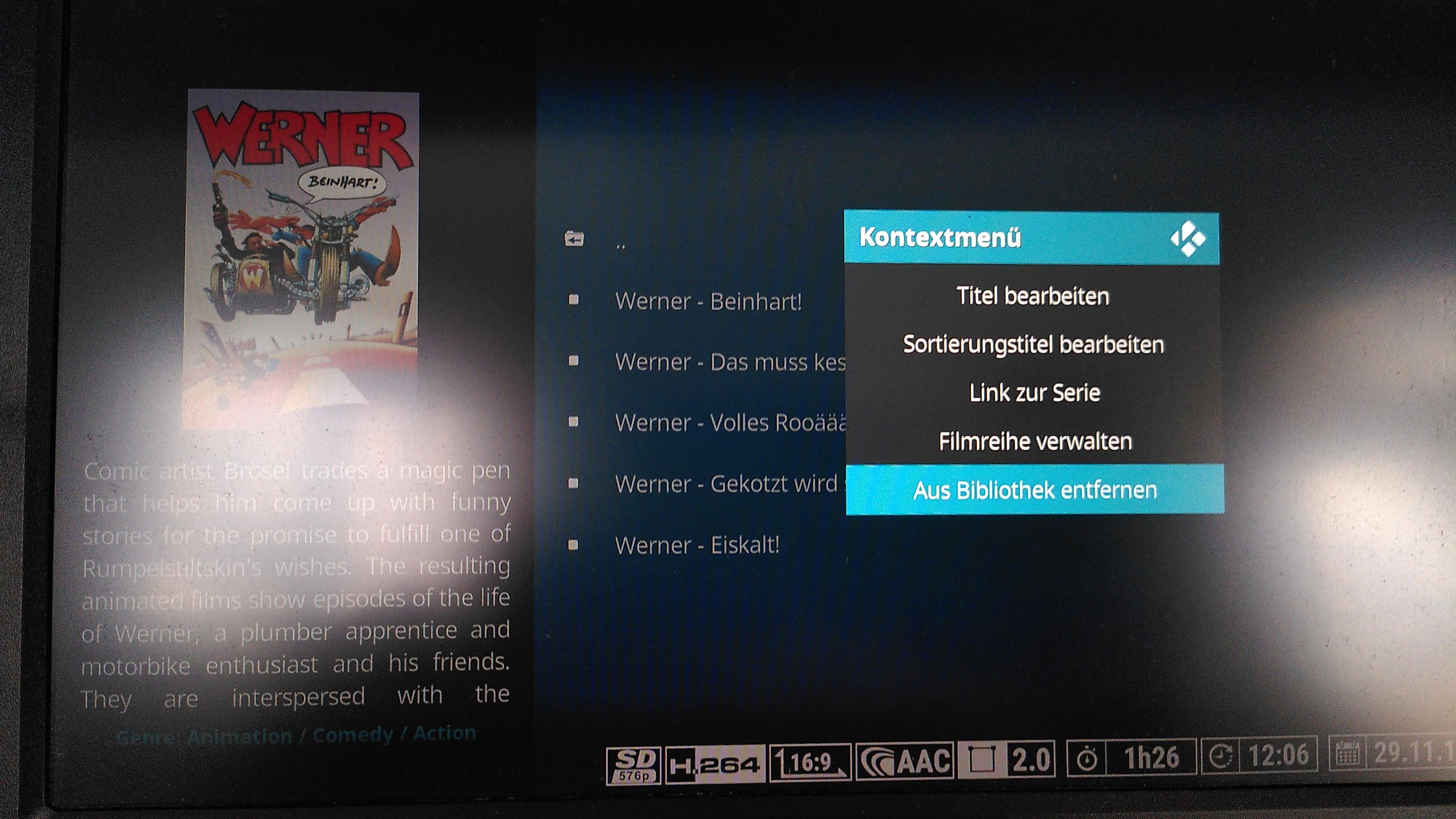

  • Ich kann den Film aber auch nicht per Menü wieder aus der Bibliothek löschen (Keine Menüpunkt), um ihn noch einmal komplett neu einzulesen.

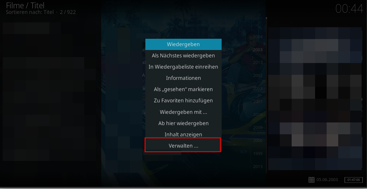

    Diese Option gibt es und sollte auch für jeden Skin funktionieren. Du hast vielleicht den Punkt noch nicht gefunden: Ich zeige es dir hier mal am Beispiel von Confluence und Estuary:

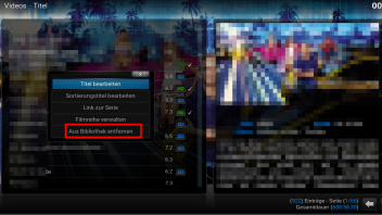

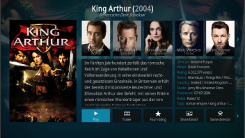

    Du navigierst zu einem Film, öffnest das Context-Menü, wählst dort "Verwalten" und dann "aus Bibliothek entfernen":
    Gleiches gilt für Estuary:
    So können Filme aus der Bibliothek entfernt und wieder hinzugefügt werden wenn man die "Bibliothek aktualisieren"-Option nach dem Entfernen verwendet.

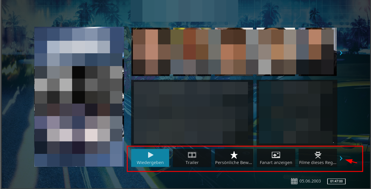

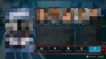

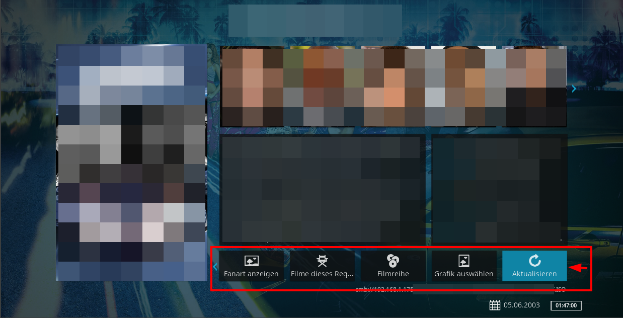

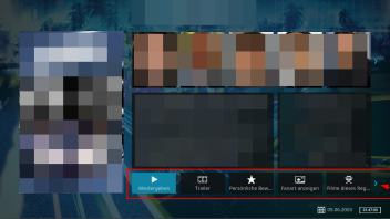

    Um die Filminformationen eines einzelnen Films zu aktualisieren, geht man, wie der Name schon sagt, in die "Filminformationen" (Taste i auf der Tastatur, wenn man auf einem Film seiner Bibliothek navigiert ist). Dann öffnet sich folgendes Fenster:
    Im rot markierten Bereich sieht man am Ende einen kleinen Pfeil, der nach rechts zeigt. Das bedeutet, dass es da noch weitere Menüpunkte gibt:
    Unter anderem auch den Punkt "Aktualisieren". Wählt man den aus, dann werden die Filminformationen entsprechend aktualisiert und aus dem Internet neu geladen, wenn man das entsprechend bei der aufkommen Frage auswählt.

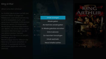

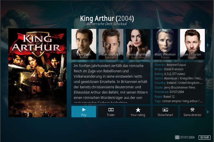

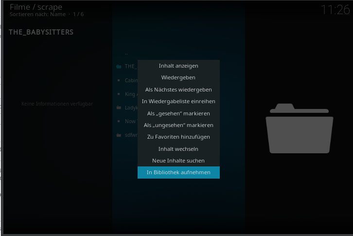

  • Diese Option gibt es und sollte auch für jeden Skin funktionieren.

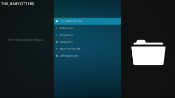

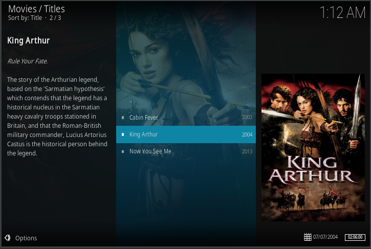

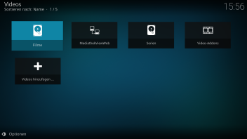

    Die Option gibt es nicht immer! Wenn ich nicht über "Filme" - also über die Kodi-Initialisierung einsteige, sondern über den Ordner, da wo die Filme bei mir auf der "Platte" abgelegt sind, kann ich zwar neue Filme per "Rechts-Klick" in die Datenbank aufnehmen, aber nicht aus der DB löschen.
    Da es kein VNC mehr im Kodi 19.1 gibt, hier per Handy-Foto vom HTPC.
    Einstieg über Ordner
    Einstieg über Video-DB

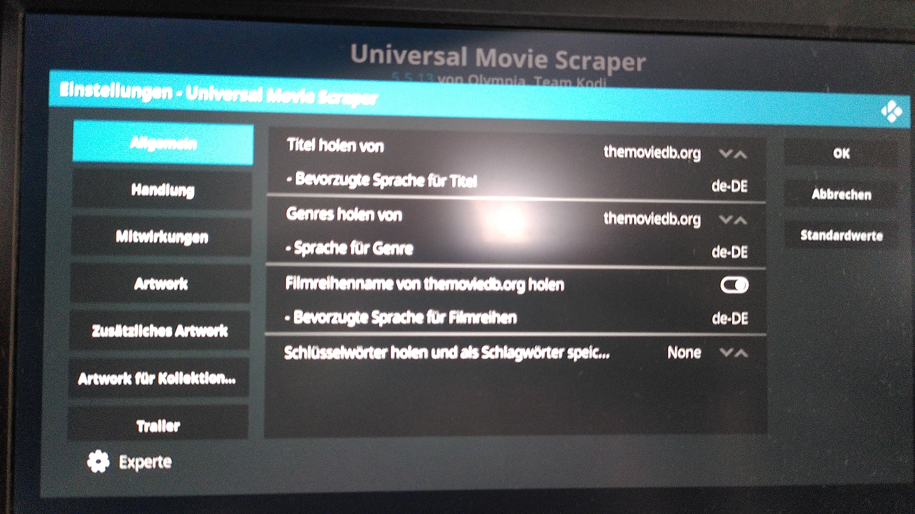

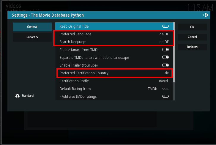

    Ich habe wie geschrieben an 'zig* Stellen in den Addons zum Scrappen alles auf de-DE gestellt. Mal einen Ordner umbenannt. Die Bibliothek bereinigt. Einen Film neue eingelesen -> WIEDER ENGLISCH! Ich bekomme beim manuellen Hinzufügen zur Bibliothek die Auswahl des Film schon in Englisch angezeigt...
    Wo soll ich noch suchen?

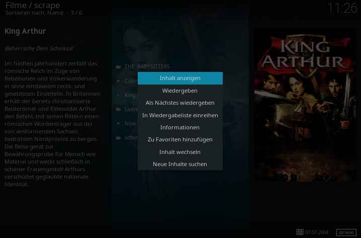

    Wenn ein Film lediglich auf der Platte, aber noch nicht in der DB ist, kann man ihn schwerlich aus derselben entfernen. Logisch oder?
  • sondern über den Ordner, da wo die Filme bei mir auf der "Platte" abgelegt sind, kann ich zwar neue Filme per "Rechts-Klick" in die Datenbank aufnehmen, aber nicht aus der DB löschen.
    Das ist richtig. Wenn du über "Videos" -> "Dateien" -> "<Name der Quelle>" gehst und das dann dort versuchst, dann geht das nicht. Das ist ja auch nicht die Bilbiothek, sondern ein Dateibrowser. Wenn du Handlungen für die DB ausführen möchtest, dann musst du dich auch in der Bibliothek befinden.
    Und wenn der Menüpunkt "In Datenbank aufnehmen" verfügbar ist, dann ist der Film nicht in deiner DB:
    Sieht man hier gut in dem Beispiel....der Film "The Banbysitters" ist nicht in meiner DB und da ist der Punkt verfügbar:
    Der Film "King Arthur" dagegen ist in der DB und somit steht der Menüpunkt auch nicht zur Verfügung:
    Das ist nun tatsächlich logisch. Und ja...aus diesem Bereich heraus kann man einen Film nicht aus der DB entfernen. Das nehme ich aber mal mit. Wenn er drin ist, sollte man ihn auch von dort aus entfernen können

    Ich hatte das Phänomen auch schon und ich meine, die Lösung ist:
    Entweder hast du in den addon Einstellungen (also über den Menüpunkt Addons) alles im addon auf DE eingestellt
    Oder du hast per Kontextmenü zum Film den Scraper ausgewählt und die Einstellungen dort vorgenommen.
    Du musst aber beides machen!!!
    Erst dann sind die Infos verlässlich auf DE.
    Das hat bei mir damals funktioniert.
    Ist auf DE gestellt. Siehe Screenshots oben.
    Da habe ich nix zur Auswahl

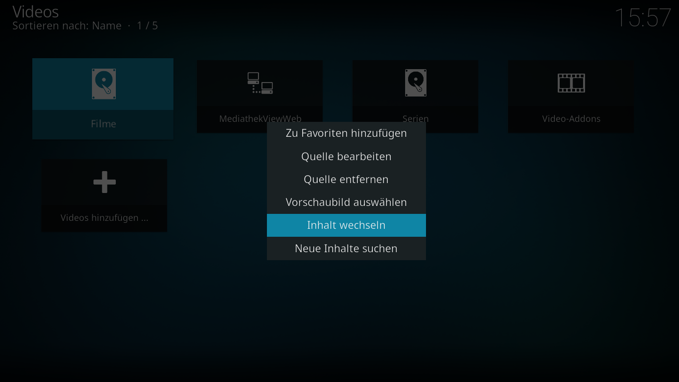

  • Deine Quelle ist doch unter Einstellungen Medien angelegt?
    Als du die dort angelegt hast bzw wenn du jetzt auf Kontext Menü Inhalte ändern gehst, erscheint nach der Auswahl des Datei Pfades ein Fenster un was es sich handelt.
    Filme , Serien, etc dort kannst du auch den scraper für die Quelle wählen.
    Bin unterwegs, falls niemand zwischendurch einen Screenshot macht, mache ich nachher einen.
    screenshots anbei (per Yatse ;) )
    bei dem letzten Bild kann man unter Einstellungen auch die Sprache verstellen bzw prüfen.
