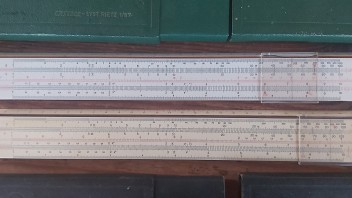

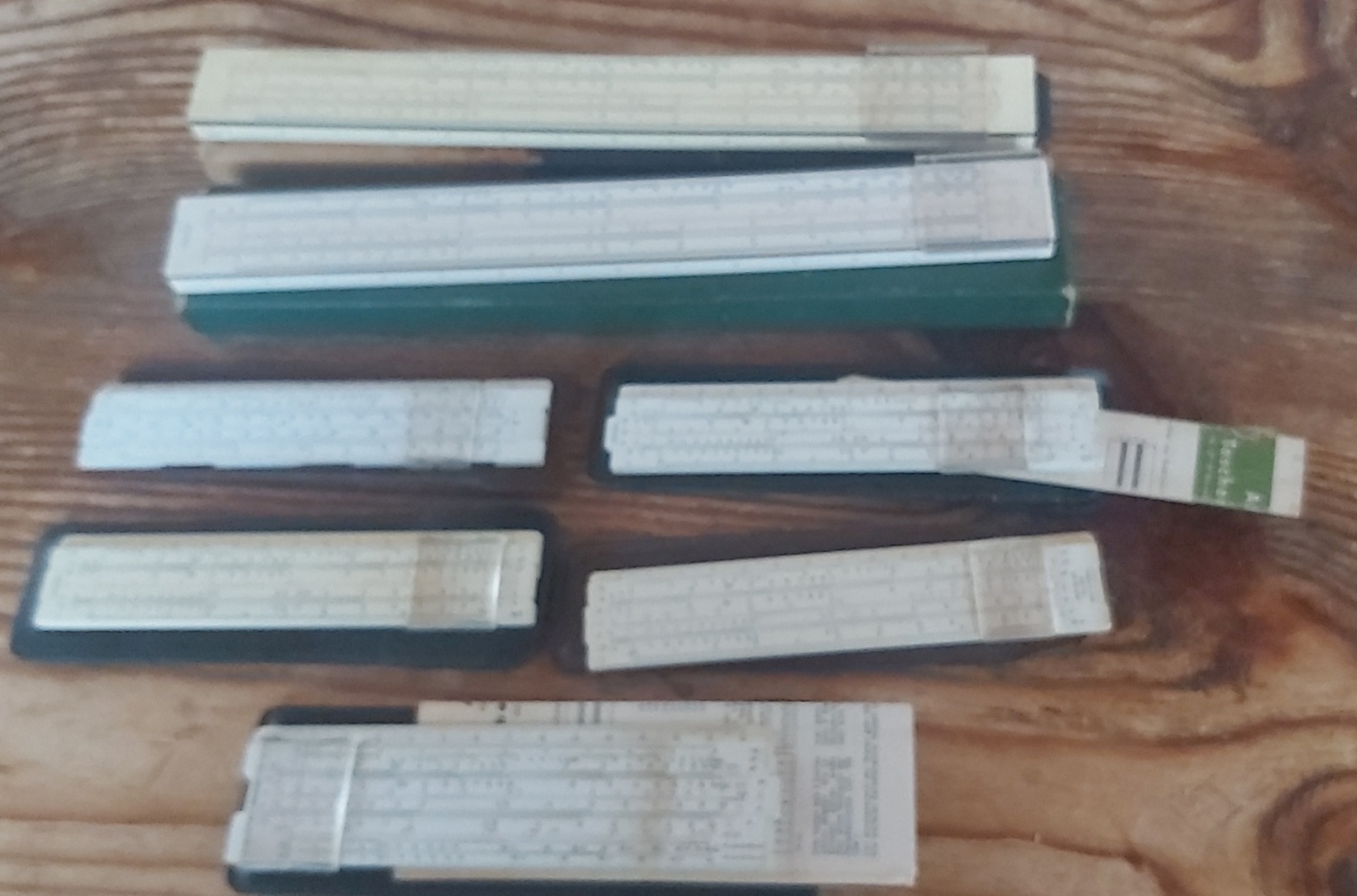

    bin grade über 'nen haufen alter rechenschieber meines vaters gestolpert und frag mich grade, was, wie, warum.
    nö, ich will die nicht lernen, keine angst. sammelt oder kauft man sowas und wenn ja, wo und warum? sind meine überhaupt der rede wert, aufgehoben zu werden, oder eh nur allerweltsprodukte, die damals jeder verwendet hat, der mehr als 1+1 zusammenzählen musste?
    jaja, scheiß qualität der aufnahme. ich fotografier’ auch gerne einzelne (und hoffentlich schärfer), wenn hier wirklich wer ahnung von hat.

    du sagst aber schon was, die großen sind aus holz. ich fotografier’ die nochmal und hängs dann gleich hier an.

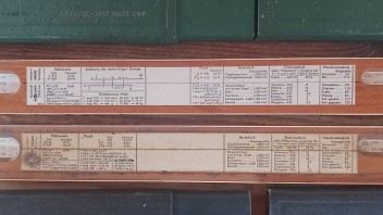

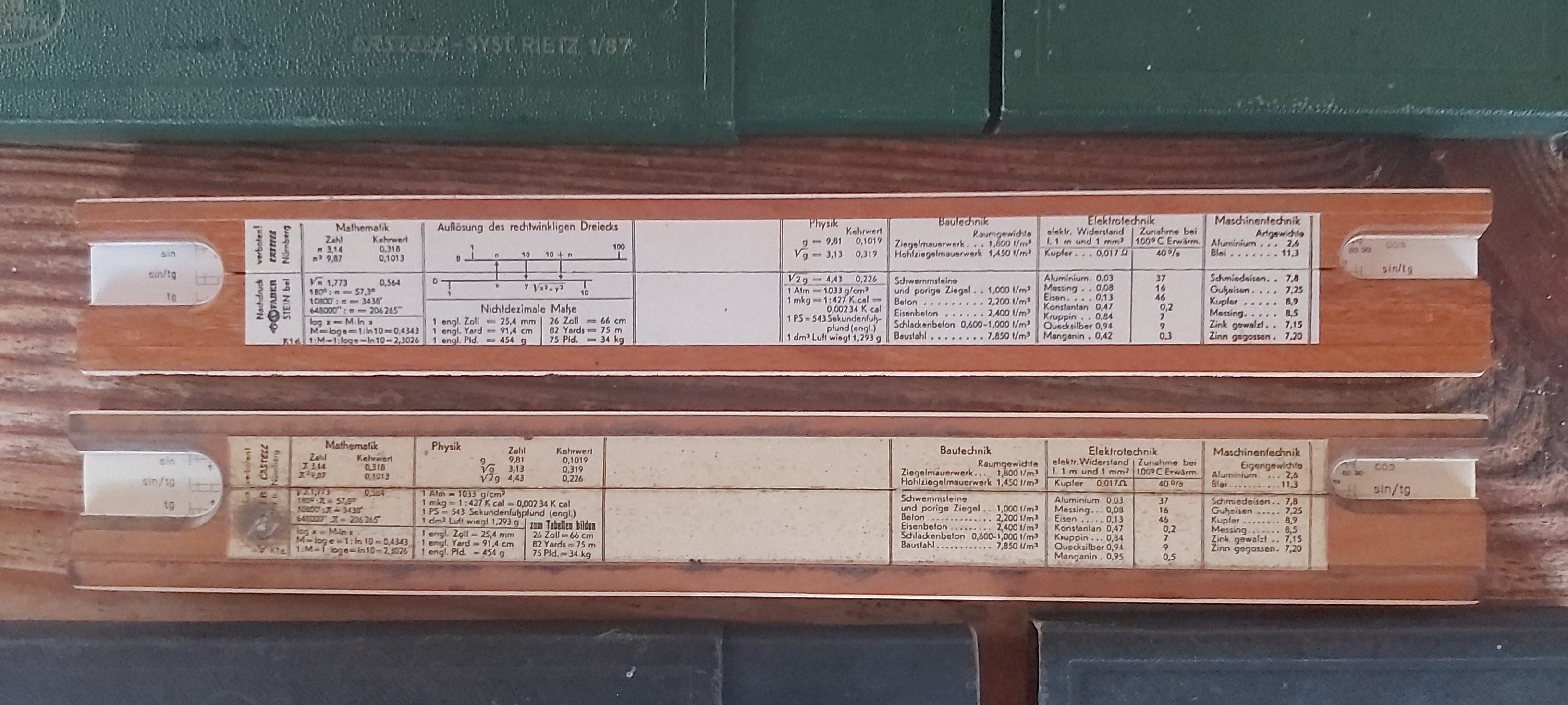

    nachtrag: guckst du hinterseite:

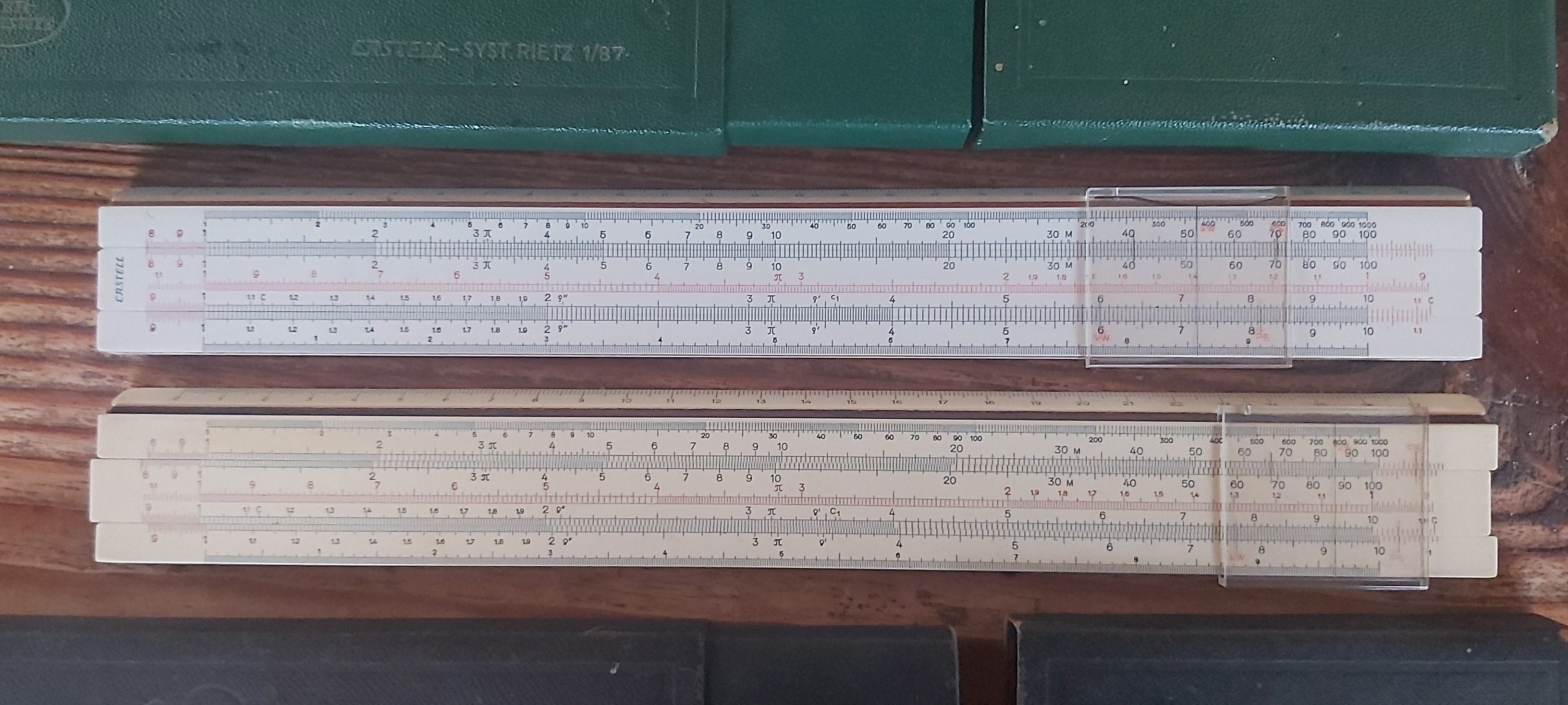

    und nomal von vorne - da gibts wohl auch holz und das plastik schaut ned nach plastik aus. weiß aber ned, wie ich das prüfen könnte:
  • mein vater hat mit dem zeug sachen gerechnet, die schaff’ ich nicht mit taschenrechner oder compi *g+ so gesehen ...
    ich würde lieber mal generell wissen, ob die für leute eher 'nen ideellen wert haben oder so.
    unbedingt verkaufen muss ich das zeug nicht.
    z.b. bei den plastikdingern würde ich da eher 'ne bestätigung suchen, dass die mülleimer-wert haben.
    die 2 aus holz schauen nebenher gut aus. wenn ich die aufpoliere, könnte man die "wichtig" drapieren *fg*
