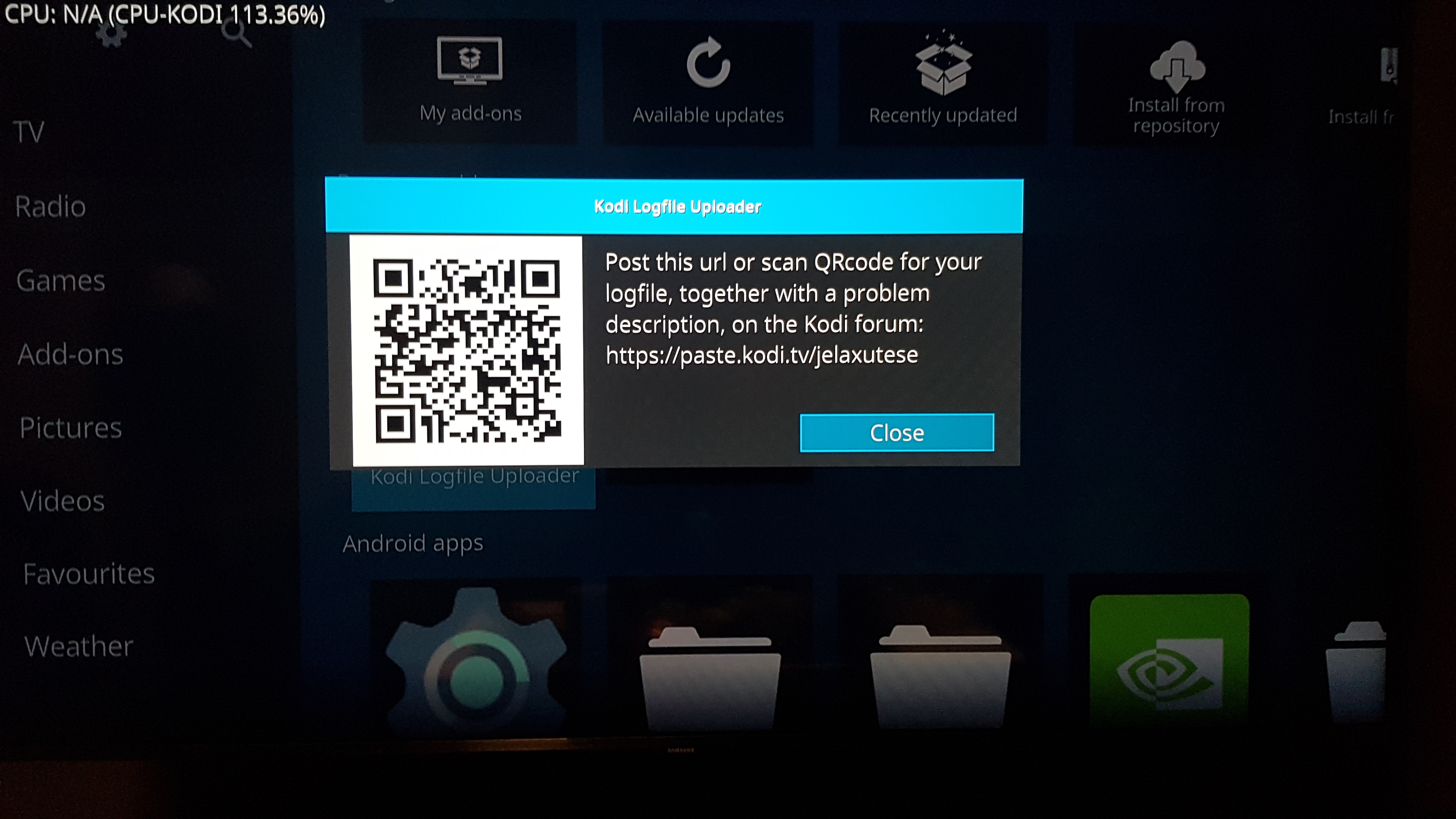

  • Servus Leute, sorry für die späte Antowort.
    Also ich habe jetzt 2 verschiedene Logs hochgeladen von 2 verschiedenen Filmen.
    Ich hoffe das hat alles so geklappt. Ich habs genau nach Anleitung gemacht - Kodi ein -> "Fehler" nachgemacht -> hochgeladen
    Bei mir ist am Tv das Motion Plus Dings Bums komplett aus.
    Habs mit Framesync und mit der App Refresh Rate probiert - bleibt gleich
    Whitgelistet ist so gut wie alles
    Tv und Receiver springen auch auf 24Hz automatisch um, egal wie die Shield eingestellt ist.
    Log1: https://paste.kodi.tv/axiporemut
    Log2: https://paste.kodi.tv/qahogesadu

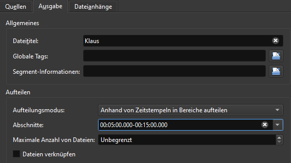

    @nyce13 einen Filmschnipsel kannst du ganz einfach mit z.B. MKVToolNix erstellen: Datei in das Programm laden, im Reiter Ausgabe folgendes einstellen: Siehe Dateianhang/Grafik
    dann ganz unten bei Zieldatei eine Speicherort auswählen und 'Mulitplexen starten' klicken
    So wird dir ein Schnipsel von ca. 10min (von Minute 5 bis Minute15) rausgeschitten/erstellt.
    Gruß GZ
