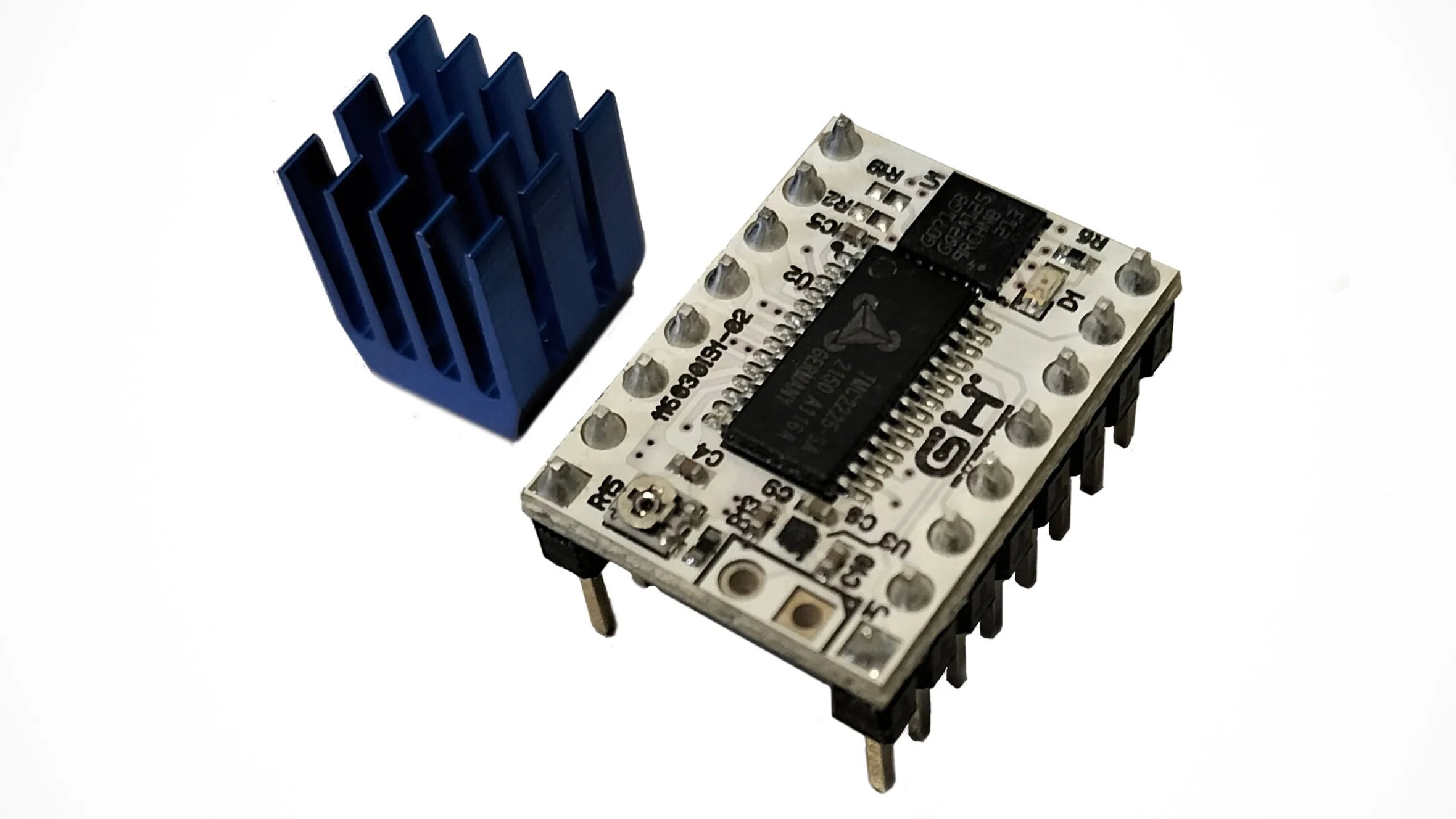

    GH Enterprise hat das wichtigste Feature mit auf den steckbaren Treiber gepackt.
    Somit kann man an seinem Drucker einfach den Stepper tauschen und fertig.
    Klar, das Board muss einen Austausch unterstützen.

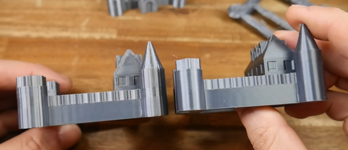

    Und bringt es was?
    Oh ja:
    links ist schon geil, bedenkend dass der Druck mit satten 500mm/sec gemacht wurde - aber mit normalen TMCs.
    Aber rechts: 3000(!)mm/sec mit den neuen Klipper-Treibern.
    Durchaus möglich, dass mit einem vollen Klipper noch mehr machbar ist.
    Aber als Drop-In ist das schon der Hammer.
    Öh?
    Ist das die Geschwindigkeitsangabe mm/sec wo ich immer so im ersten Layer 25 und beim normalen Druck 70 habe?
    Und dann 500 und 3000? :o
  • @don du hast die Begriffe "Klipper" und "Input Shaper" etwas vertauscht.
    Klipper ist eine 3D-Drucker Firmware, welche Input Shaper per Software unterstützt.
    Neu ist jetzt, dass man für Input Shaper nun nicht mehr zwingend Klipper braucht, da das diese Treiber "Stand Alone" können.
    => Klipper = Firmware
    => Input Shaper = eine art Filter
    das sind somit "Input Shaper Treiber" und keine "Klipper Treiber" - die Treiber haben mit Klipper nichts zu tun.

  • Ich glaube dabei handelt es sich um die Beschleunigungs- und nicht Geschwindigkeitswerte.
    Genau. Da steht als Einheit auch mm/s2. Die angegebenen 3000 mm/s2 entsprechen ca. 0,3-facher Erdbeschleunigung oder einer "0 auf 100 Zeit" von ca. 9 Sekunden. Bin mir nicht sicher ob
    Da wird einem normal-User schlecht
    das visuell eher von der Geschwindigkeit (denke ich fast) oder der Beschleunigung abhängt. Vielleicht von beidem.
