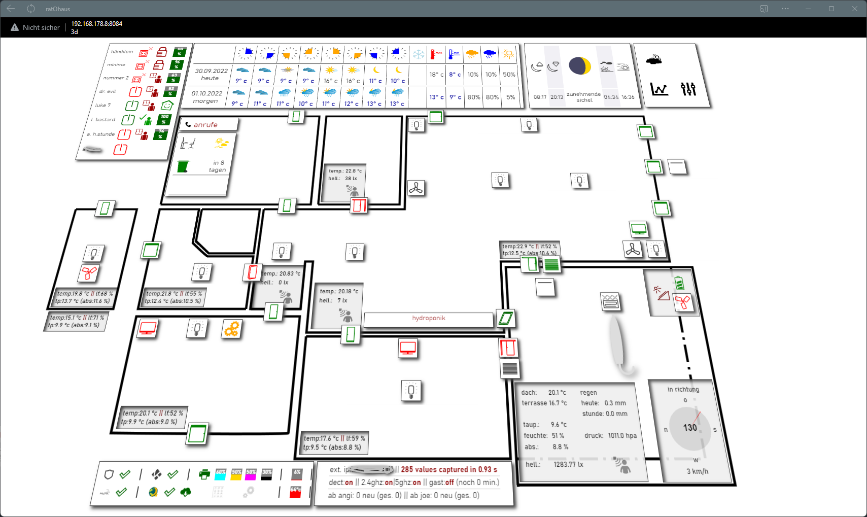

    Ich hab ja extra mal 40 Euro rausgehauen fuer Mediola AIO Remote NEO um mir dann fuers Android Tablet eine Benutzeroberflaeche zu basteln, die IMHO einen ausreichen hohen WAF hat. Hatte ich ja schon mal hier erwaehnt. Sieht dann so aus:

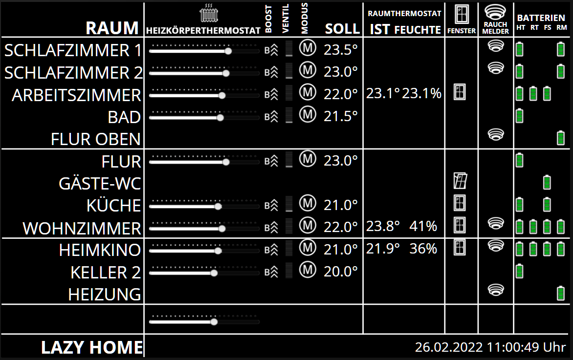

    Aber wenn man sich diese Arbeit mit einem separaten Programm macht eine gute GUI zu basteln, dann kann man da natuerlich nicht nur HomeMatic dahinter haengen sondern Home Assi , den roten Knoten oder was man als Entwickler auch immer mag. @DeBaschdi hat sich ja auch viel coolere GUI gebastelt mit (vergess ich immer) Software...
  • Naja, das ist aber Schwergewicht, nicht notwendigerweise DAU optimiert, wie ich das probiert habe (aka: minimale visualisierung, mit der sich alles anzeigen/bedienen laesst, moeglichst wenig eye candy das nur ablenkt). Aber sieht klasse aus fuer die passenden Benutzer.
