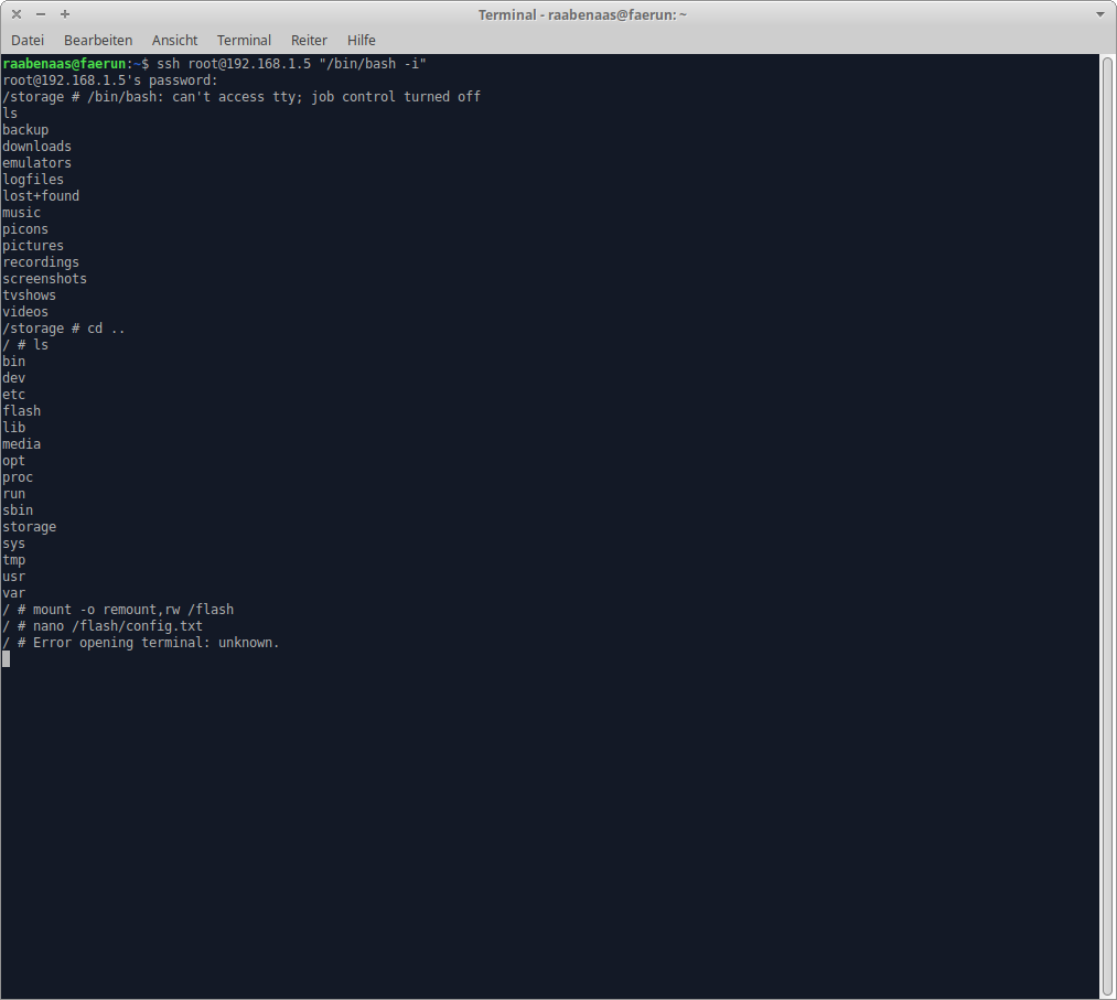

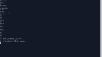

    seit neuestem hat mein pi 4 4gb aktuellem LE/kodi 19.4 die Herausforderung für mich, das ich nano nicht öffnen kann.
    Folgende Meldung erscheint:
    raabenaas@faerun:~$ ssh root@192.168.1.5 "/bin/bash -i"
    root@192.168.1.5's password:
    /storage # /bin/bash: can't access tty; job control turned off
    cd ..
    / # mount -o remount,rw /flash
    / # nano /flash/config.txt
    / # Error opening terminal: unknown.
    raabenaas@faerun:
    Kann damit jemand was anfangen oder einfach hinnehmen und Änderungen mit umwegen machen?

  • TERM Variable sollte eigentlich durch ssh dynamisch gesetzt werden (ssh sollte wissen, wie dein Client aussieht bzw. sich an der TERM-Variable auf Client-Seite orientieren). Hast du mal ssh probiert ohne direkt explizit /bin/bash zu starten? Ich vermute, dann geht es. Wenn man direkt ein Kommando startet funktioniert die Terminal-Bearbeitung anders (insbesondere um nicht-interaktive Anwendungen leicht zu ermöglichen). ssh -t hilft möglicherweise.
    Auf der Server-Seite (LE) würde ich da nix setzen. Man meldet sich ja nicht immer vom selben Client an ...

  • Ich kenn LE nicht. Soll man sich da evt. nicht als root einloggen (keine shell gesetzt)? Hast du meinen zweiten Tipp beachtet (ssh -t root@192.168.1.5 "/bin/bash -i")? Auf meinen Linux Systemen wird dann TERM richtig gesetzt. man ssh.
  • Hab ich vorhin nur halb gemacht jetzt nach deinem Hinweis noch einmal - passiert leider nichts weiter.

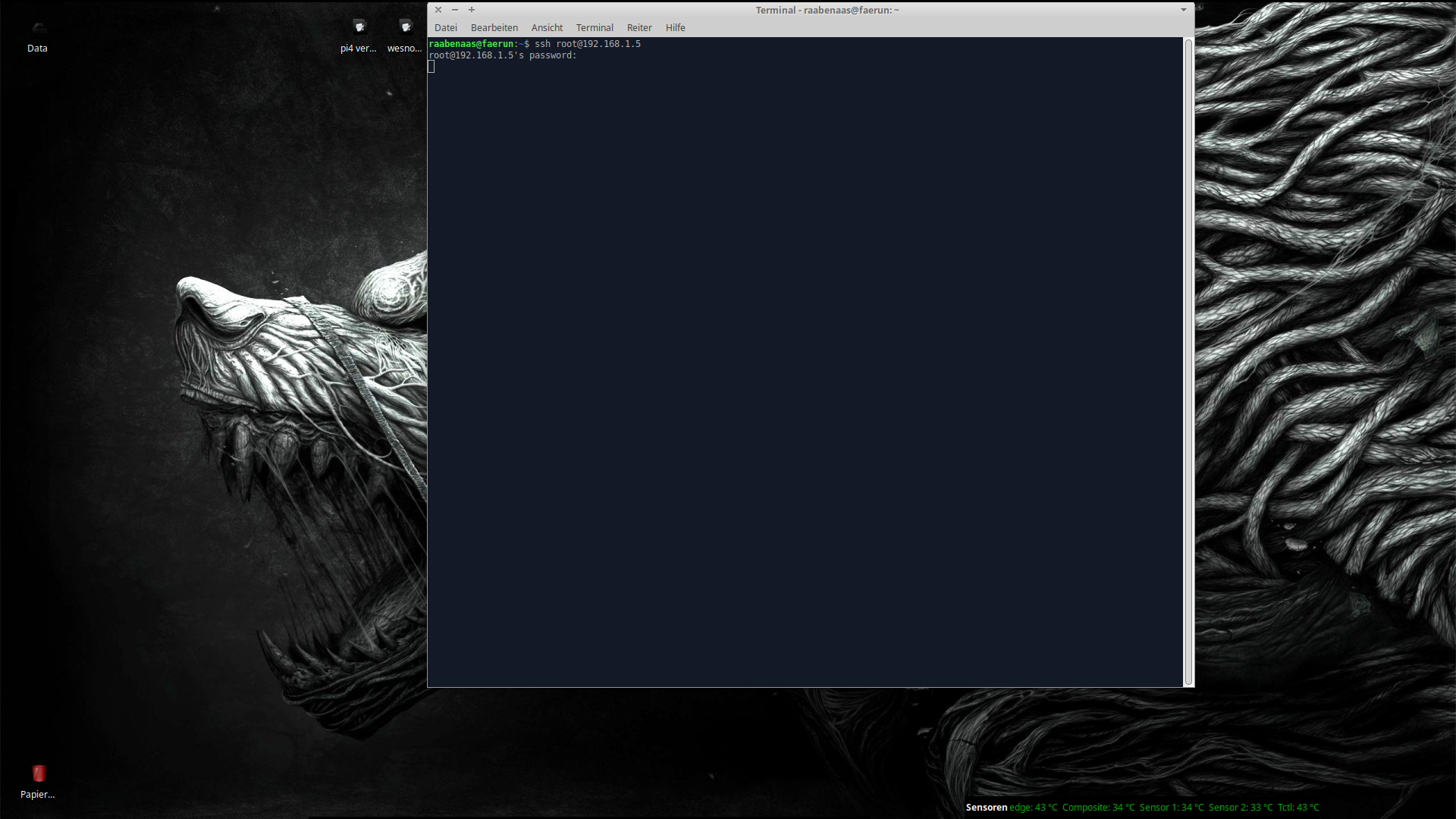

    Bitte einfach nur ssh root@<ip> machen und wenn das nicht klappt, hätte ich gern einen Screenshot vom Terminal, was dann die Fehlermeldung ist. Das MUSS funktionieren. Das hat es bei mir schon seit dem ich LibreELEC nutze
    2 Mal editiert, zuletzt von SkyBird1980 (19. August 2022 um 08:10) aus folgendem Grund: Kleinen Typo beim tt Tag behoben o/

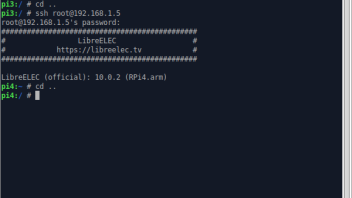

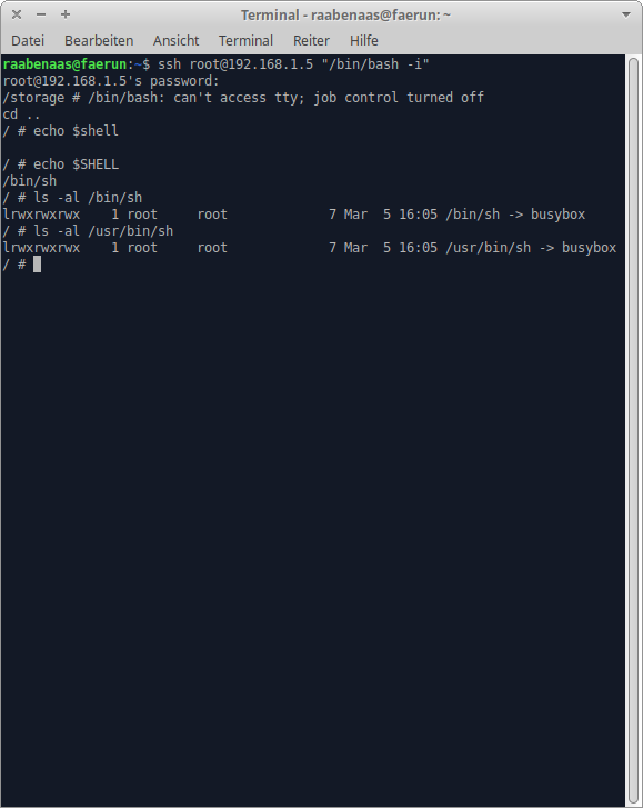

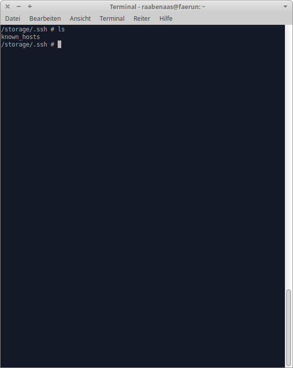

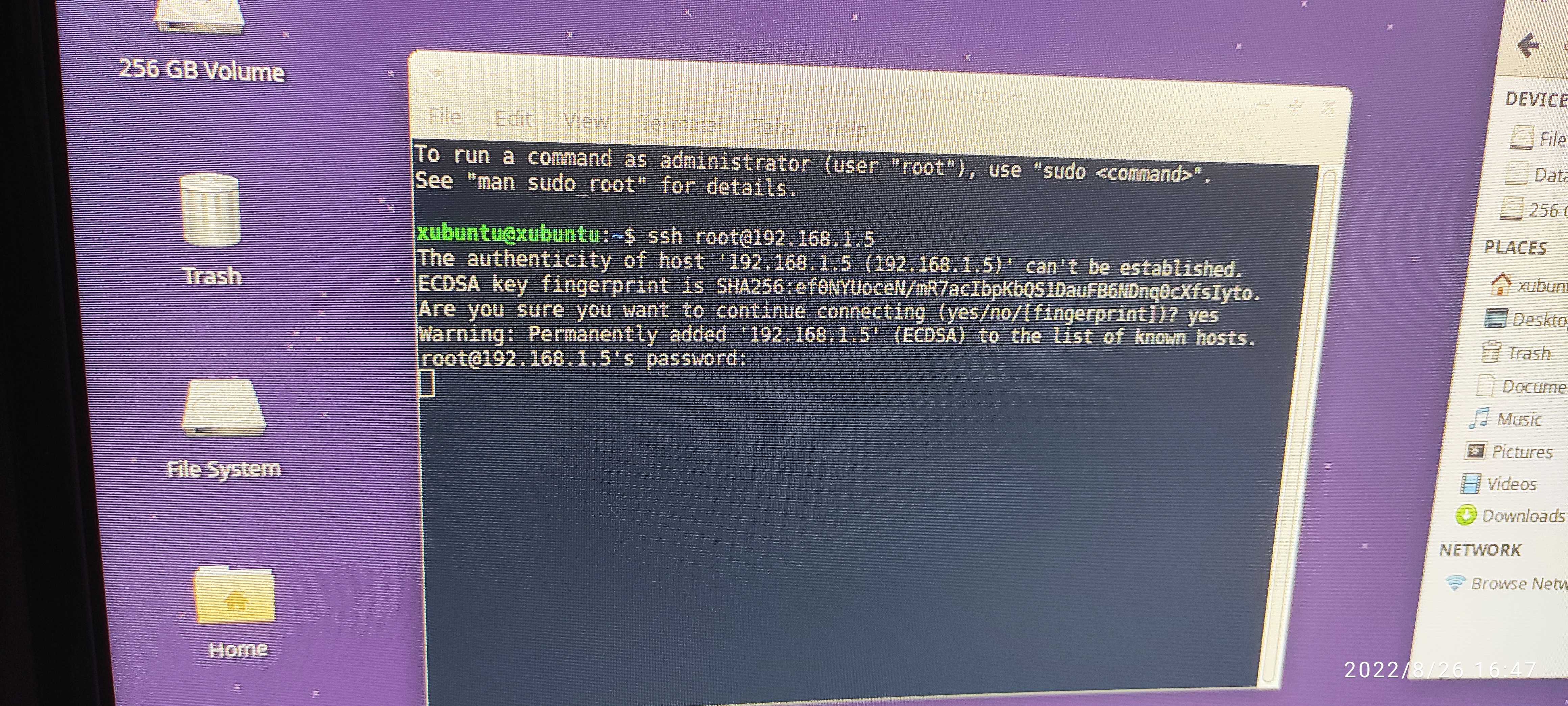

  • @DaVu erinnere dich bitte das is der PI an dem wir schon einmal was gemacht haben und eben genau diese Bash endung was ermöglicht hat.
    der screensho ist angehängt.
    der 2. screenshot is mit der bash endung

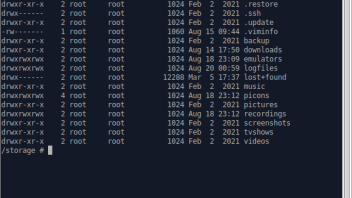

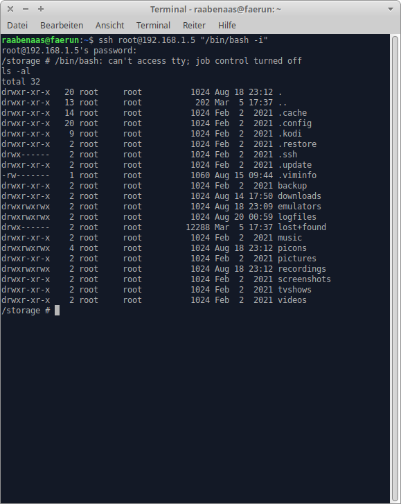

  • Wenn du dich eingeloggt hast, dann mach doch mal bitte ein "ls -al" damit auch versteckte Dateien angezeigt werden

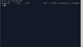

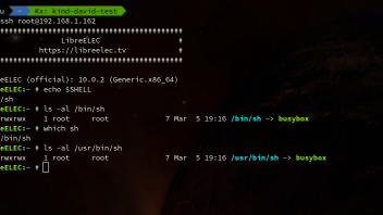

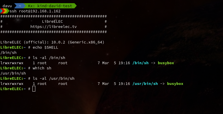

    Ich kann mich sehr gut daran erinnern, dass du einen normalen prompt bekommst. Das, was da bei dir abläuft ist nicht normal. Auch ein Pi hat einen normalen Prompt. Normalerweise ist ohne weitere Angabe die "/bin/sh" als Shell aktiv und diese ist dann ein Symlink zu busybox:
    Das du keinen Prompt bekommst ist extrem merkwürdig. Hast du den Pi schon mal neu aufgesetzt. Kann ich da mal bitte ein logfile sehen? In dem Fall ist es auch egal ob mit oder ohne [definition=12,0]debug[/definition].

  • Hey DaVu,
    im Anhang der Screenshot von "ls -al"
    Ich hatte den neu aufgesetzt und dann aber ne alte Sicherung aufgespielt.
    werde aber nach allem wichtigen heute neu aufsetzen bzw eine andere speicherkarte
    nehmen und das machen.

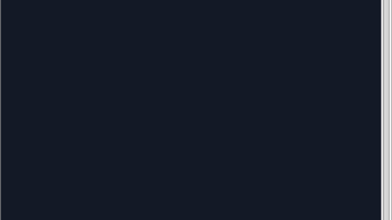

    Kodi neu aufgesetzt hier beide Log files im Anhang
    Edit: Noch dazu auf der alten Installation die gleichen sachen ausprobiert Sie Bild Terminal 4
    kommen die gleichen Angaben wie bei dir.

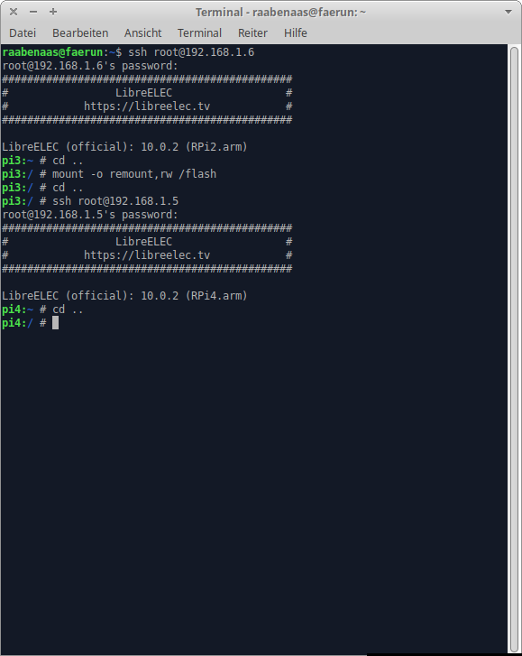

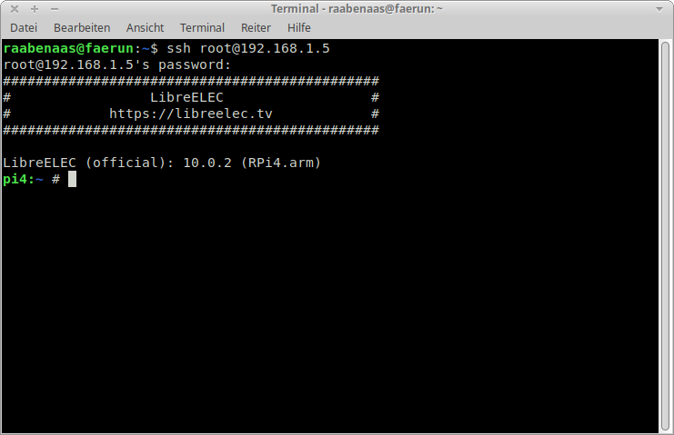

  • Also ich brauche diesen bin/bash Kram hinten nicht, weder bei Libreelec noch bei Coreelec. Es ist auch egal, ob ich mich per Konsole aus Ubuntu oder per PuTTY aus Windows anmelde, es reicht einfach nur root@libreelec, Enter, Pw, Enter.
  • @PvD Bei meinen beiden RPi 3b ist das genau der fall wie du es sagst. nur eben der PI 4 macht das eben nicht. ohne das bin bash -i kann ich nach der anmeldung nichts mehr machen. bzw nach der eingabe des PWD geht nichts mehr.

  • OK, zum Pi4 kann ich nichts sagen...

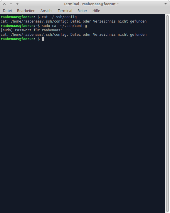

  • Das ist der ".ssh"-Ordner
    Ich hatte nach dem Inhalt des ".config" Ordner gefragt. War vielleicht auch etwas missverständlich
    Im Team kennt man das Problem nicht. Wir haben einige RPI4 User und die kommen ganz normal mit "ssh user@ip" rein und haben auch einen Prompt.
