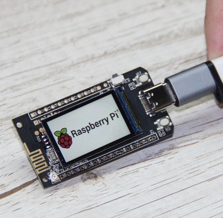

• Das ist mal wieder so ein Stück Hardware, von dem ich nicht weiß, warum es entwickelt wurde.
    Wir haben den aktuell sehr beliebten Pico 2040 aus der Rasp-Familie und den ESP32 aus der Arduino Familie.
    Warum sollte man die in ein System pressen?
    Egal. Machen wir noch ein Display drauf und dann verkauft sich das schon.

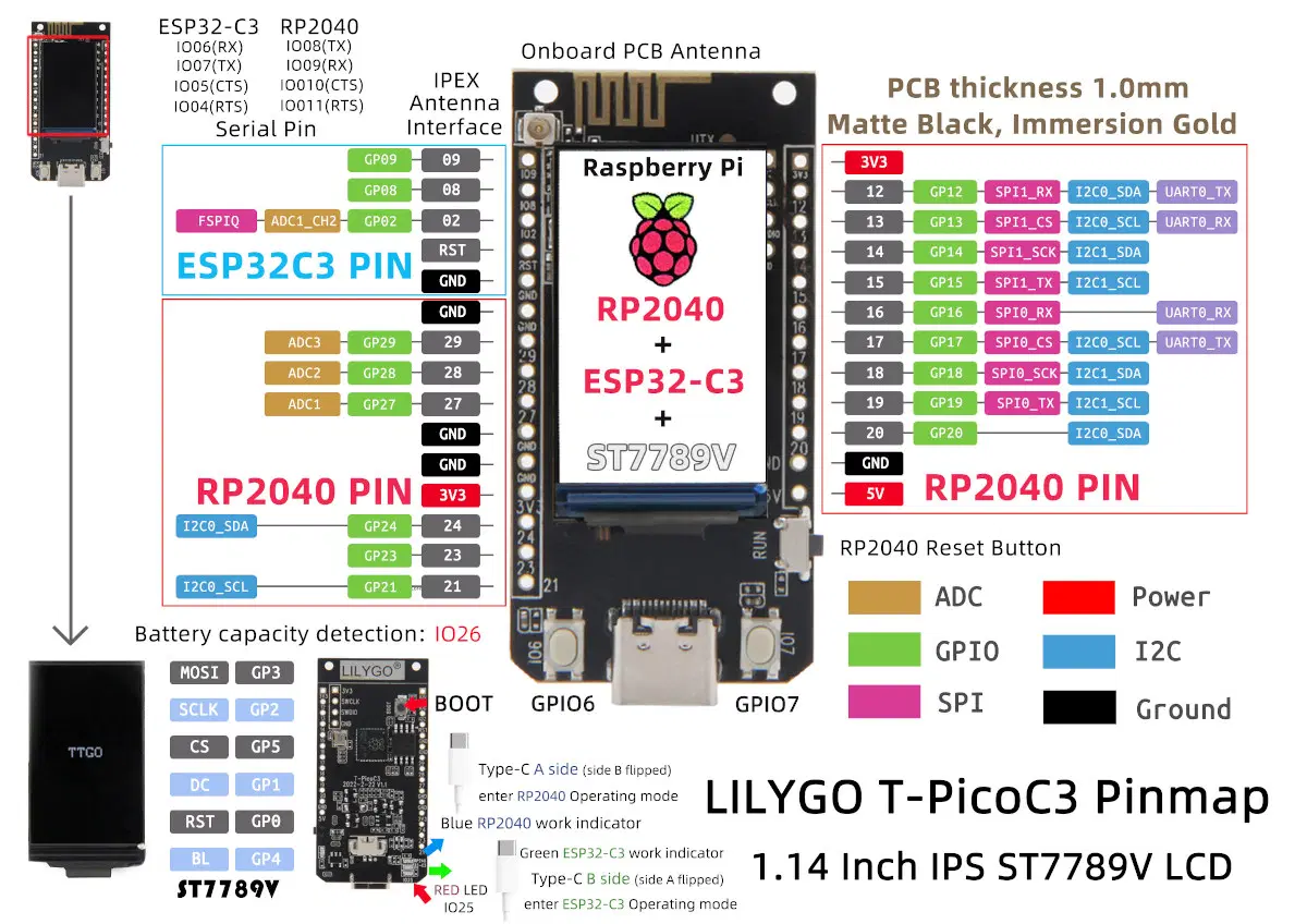

    Die nach außen geführten Pins sind die vom Pico, bis auf drei Stück, die sind vom ESP.
    Im Grunde erweitert der ESP den Pico nur um WLAN und BT.
    Aber wozu dann überhaupt den Pico mitnehmen? Der ESP32 ist noch immer der fetteste in der Größe.
    Ein IPS-Display ist ja nett, aber auch nichts, was man nicht separat machen kann.

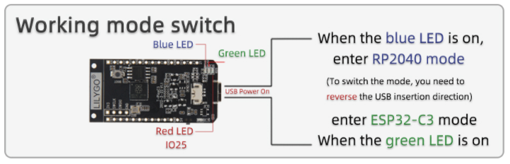

    Es gibt ein für mich sehr interessantes Detail.
    Wie spreche ich die separat an? Durch Drehung des USB-C Steckers!
    Ich wußte bis jetzt nicht, dass so etwas überhaupt möglich ist :)
