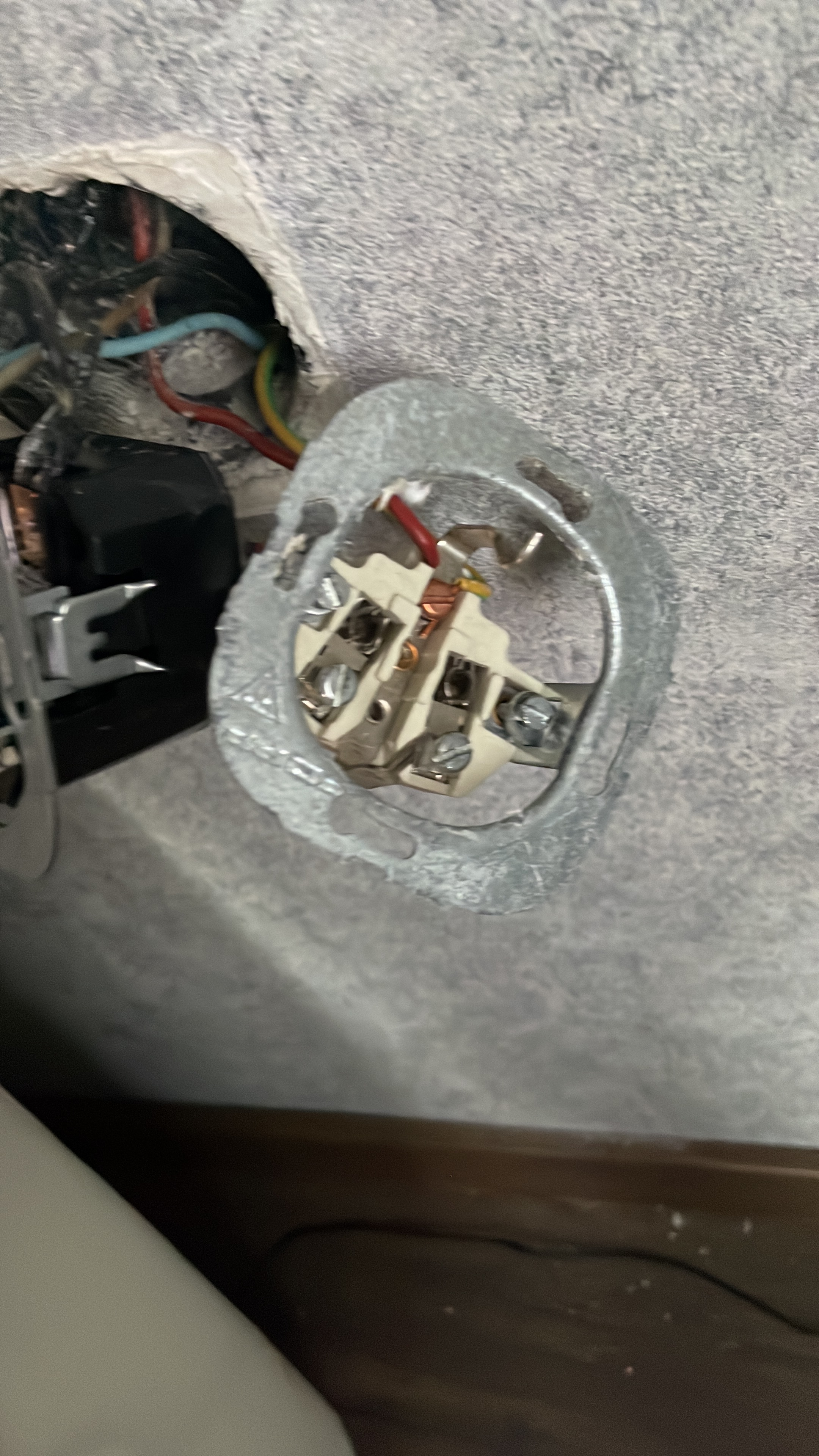

    ich wollte eben mal in unserem älteren Haus eine Steckdose gegen eine neuere tauschen, da ist mir aufgefallen das das Erde Kabel anscheinend Saft drauf hat zumindestens laut spannungsprüfer.
    Das ist ja großer Murks, nur weiß ich nicht wo die Leitung hingeht.
    Wie komme ich dem ganzen nun auf die Spur, oder was mache ich am besten, außer direkt einen Elektriker holen der mir das Haus auf links dreht.

    In Bezug auf die Bilder.....wo kommt denn dieses braune oder rote Kabel her bzw. wo geht es hin?
    Kuirze Erklärung....in dein Haus oder deine Wohnung kommen (höchstwahrscheinlich) 3 Phasen (L1, L2 und L3). Diese werden dann innerhalb deines Hauses/Wohznung vorzugsweise gleichmäßig auf die Steckdosen und angeschlossenen Geräte verteilt.
    Diese beiden Steckdosen, die wir auf dem Bild sehen werden sehr sehr wahrscheinlich an der gleichen Phase (sagen wir mal L1) hängen. Wenn du diese beiden Phasen gegeneinander prüfst, hebt es sich auf und dein Multimeter zeigt 0V an. Es besteht keine Differenz. Prüfst du gegen eine andere Phase (also faktisch L2) kommen da 380V raus. Wenn dein Multimeter dir also sagt, dass da 0V angezeigt wird, weil du 2 Phasen gegeneinander prüfst, dann ist das nicht gleichbedeutend damit, dass kein Strom drauf ist. Dafür muss du immer gegen "Neutral" (N) messen. Wenn das Multimeter also zwischen einem Kabel und dem Neutralleiter 230V anzeigt, ist entweder Strom auf dem Neutralleiter und das andere Kabel ist die Erde....oder die Erde steht unter Strom.

    Sorry, dass ich dir da einen Dislike gebe....aber das, was wir da oben sehen ist keine klassische Nullung. Wie wir an den Bildern sehen, sind alle 3 Farben vorhanden. Schwarz, blau und grün/gelb. Eine klassische Nullung würde eine Verbindung vom Kontakt der Erde zum Neutralleiter bedeuten. Und ja...das bringt Gefahren mit sich. Ist aber hier nicht der Fall und verwirrt den Fragesteller nur.
    Das einzige, was hier zu empfehlen ist, ist das Aufsuchen eines Elektrikers.

    OT: 2 Poliger Spannungsprüfer ist das richtige Prüfmittel hier. Ich tippe nun einfach auf keinen Potentialausgleich im Keller, klassische Nullung dann gibt es Restspannung die der Lügenstift anzeigt.
    Bei der nächsten Renovierung die Stromleitungen Zimmer für Zimmer austauschen. Die E-Anlage im Keller/EG wird vermutlich eh auch dran sein - gibts davon Fotos?
    Da gilt zwar "Bestandsschutz", aber da du eh renovierst - Geld in die Hand nehmen und einmal richtig machen spart ungemein Geld und schützt Tochter und Sohn.

    So richtig kapiere ich das auch nicht mit der klassischen Nullung - in dem wiki artikel liest sich das als ob es da nur eine einzelne PEN Leitung gibt, aber in dem Fall hier hat die Steckdose doch separate N und PE kabel, oder ?
  • Bzgl klassische Nulling (und @SkyBird1980 kann da bestimmt qualitativer Aussagen machen)....sei dir einfach gewiss, dass du auch einen Stromschlag über einen Neutralleiter bekommen kannst. Denn der Strom, der zum Verbraucher hin fließt, muss auch wieder davon weg fließen. Unterbrichst du den Neutralleiter nach der Glühbirne, packst den an und schaltest das Licht ein, bekommst du auch eine gedonnert.
    Und jetzt stell dir eine 3er Kombination vor, wo Leitungen durchgeschliffen und Neutralleiter und Erde gerückt sind ;)
    Und dann schließt du an eine der Steckdosen einen Verbraucher an und packst an einer anderen an den Erdungskontakt.
    Wenn ich nicht ganz falsch liege, wird's weh tun, oder @SkyBird1980 ?
    Und nur weil eine Steckdose 3-adrig ist, heißt das nicht, dass in der gesamten Kette nicht Mal was neu gekommen sein kann. Und das wurde dann 3-adrig verlegt.
    In dein Haus kommt vom EVU auch nur 3 Phasen und eine Erde (TN-C System mit einem PEN). Dein Verteilerkasten Splitter das dann zu Neutral und Erde auf (TN-C-S), damit du einen FI einbauen kannst

    Man misst dann zu normal geerdeten Dingen wie Armaturen von Spühlen, Heizungen.
    Und das ist halt der Unterschied zwischen Wiki-Wissen und Praxis. Bei so alten Anlagen ist "ranpflanschen" eher die Regel als die Ausnahme.
    Es kann schon die Steckdose davor sein wo dann beide Adern zusammen auf einer Klemme liegen.
    Ich sage bewusst kann weil man da einen teuren Elektroinstallateur anrücken lassen müsste der das misst und nachverfolgt. *kicher*
    Sorry mit Wikiwissen kannste nie Ausbildung ausgleichen.
    Teilweise war die 3adrige Leitung sogar günstiger als 2adrig.
