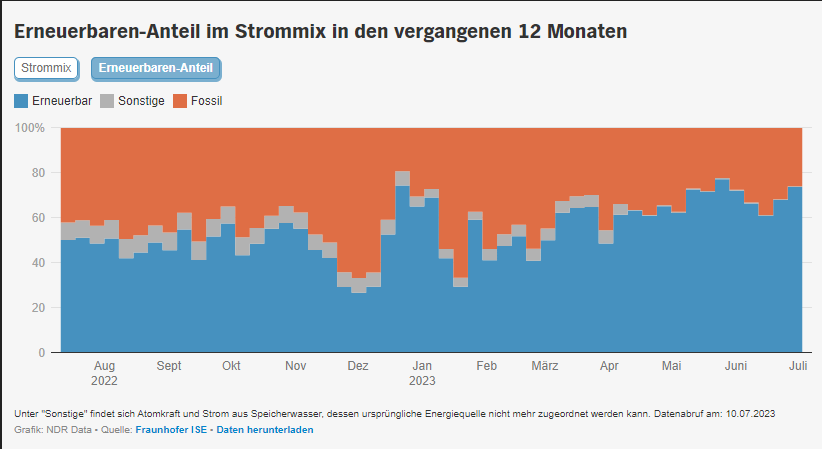

    Strom ist in Deutschland ziemlich dreckig, dank LNG und Kohle Betrieb aktuell dreckiger als jemals zuvor,
    Je kWh Strom anfallendes Co2 :
    2020 369 Gramm
    2021 410 Gramm
    2022 434 Gramm.
    Ja, das gehört zur Warheit dazu.
    Die genannten Werte sind Jahres Durchschnittswerte, im Winter also, wenn mit Wärmepumpe geheizt werden soll ,ist der Wert wesentlich höher bzw dreckiger als im Sommer wo er Dank PV weniger dreckig ist, leider finde ich dazu keine Statistik bzw Angaben, mein letzter Satz ist also eine reine Vermutung.

    Interessant wir m.E. die Zahl 2023; 2022 war ja "dank" Energiekrise ein schwieriges Jahr. PV ist ja im Moment richtig stark und wird nicht mehr von den AKWs eingebremst. Gleichzeitig gingen - vollkommen unbemerkt - einige Kohlemeiler vom Netz.
    Zur Wahrheit gehört aber auch, dass man mit verstromten Gas/Öl und WP mehr Wärme erzeugt, als das Gas/Öl direkt zu verbrennen:
    Der relativ geringe Wirkungsgrad eines Gaskraftwerkes (40%) multipliziert sich mit dem Wirkungsgrad (COP) der WP von 300-400%:

    Hast du natürlich recht, im Detail kommt es aber dann darauf an wie der Strommix in der Kalten Jahreszeit ausschaut.
    wenn der über 6 bis 700Gramm Co2 liegt und oder die Temperatur außen soweit sinkt das der COP einbricht, der Heizstab dazu, wirds wohl ein Kopf an Kopf rennen.

  • von den 39% nochmal 6% fuer die Leitungsverluste des Stromnetzes abziehen sind wir bei 33%, das mal 300% fuer die WP sind wir wieder bei 100%. Etwas weniger als was eine Gasheizung liefert.
    Also vom Wirkungsgrad ist das gehupft wie gesprungen, und solange der Strommix nicht deutlich sauberer wird muss ich auch kein schlechtes Gewissen haben, mit 100% Gas zu heizen: Wenn die Steuerschrauben richtig gesetzt sind sollte ja immer zuerst aller erneuerbare Strom verkauft werden, jedes zusaetzliche Kw ist also dreckig (derzeit).
