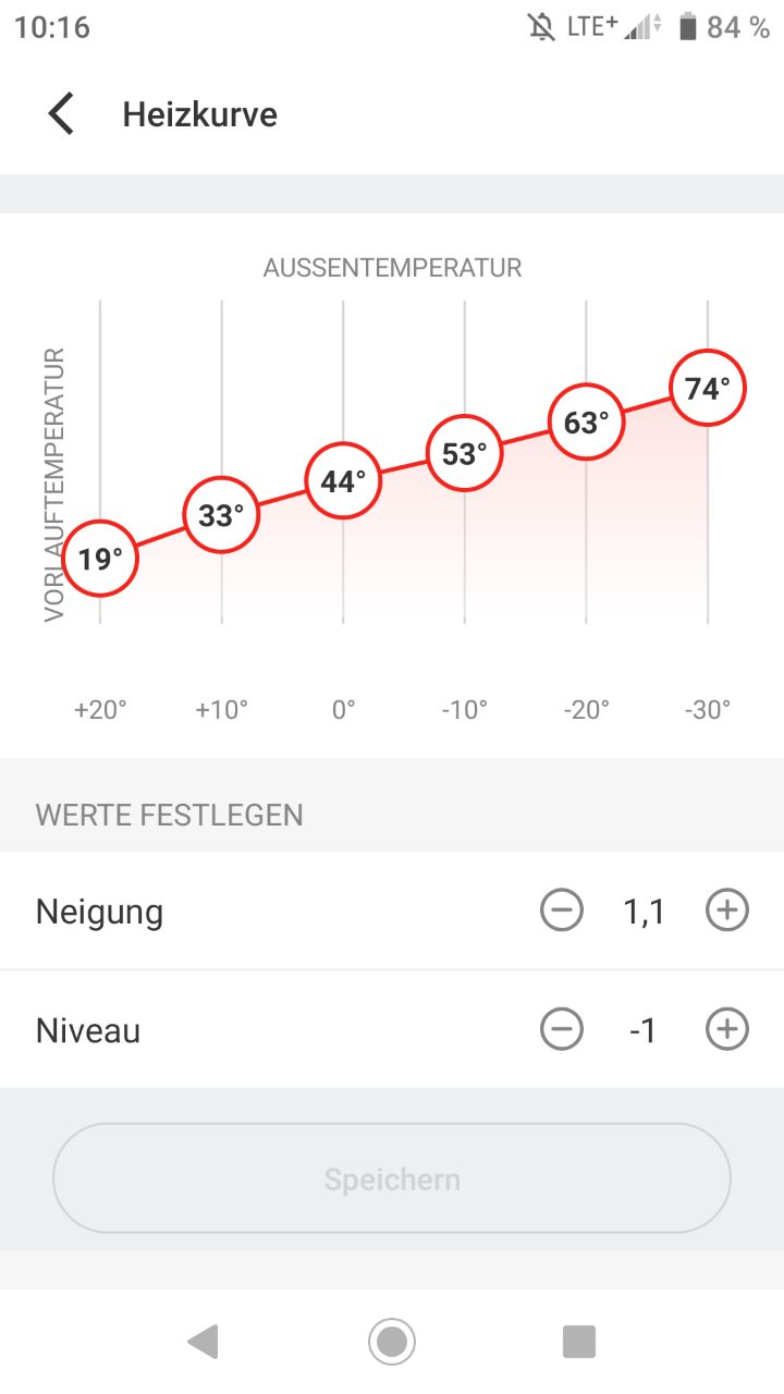

    Das ist die Heizkurve, die kann man aber anpassen.
    Da kann man dann einstellen, dass die Vorlauftemperatur bei 0°C bereits 60°C hat, oder eben auch bei -20°C unter 40°C bleibt.
    Natürlich kann man mit einer niedrigeren Vorlauftemperatur einen Raum auch nicht mehr so schnell von "kühl" auf "schnuckelig warm" heizen. Je nach Gebäude & Raumbelegung ist es aber u.U. auch geschickt, so eine Raumteperaturabsenkung in Grenzen zu halten oder sogar ganz zu lassen da es sein kann, dass das aufheizen nach einer Abkühlphase mehr Energie kostet, als einfach die Temperatur zu halten. I.d.R. kann man davon ausgehen, dass dies z.B. bei halbwegs modernen Wohngebäuden - gut isoliert + FBH - der Fall ist.
    Aber Anpassung der Temperaturkurve und dieser Absenkphasen an die individuellen Bedürfnisse und das individuelle Gebäude sind Dinge mit denen man sich selbst beschäftigen muss. Das braucht Zeit und man muss die Änderungen beobachten, ggf. über Jahre. Das übernimmt kein Heizungsbauer und man will den dafür auch nicht bezahlen. Der stellt halt die Heizung möglichst so ein, dass er keine Beschwerdeanrufe bekommt. In Sachen Effizienz dürfte dann aber noch was drinnen sein.

  • Aber Anpassung der Temperaturkurve und dieser Absenkphasen an die individuellen Bedürfnisse und das individuelle Gebäude sind Dinge mit denen man sich selbst beschäftigen muss. Das braucht Zeit und man muss die Änderungen beobachten, ggf. über Jahre. Das übernimmt kein Heizungsbauer und man will den dafür auch nicht bezahlen. Der stellt halt die Heizung möglichst so ein, dass er keine Beschwerdeanrufe bekommt. In Sachen Effizienz dürfte dann aber noch was drinnen sein.
    Auch dafür haben die Hersteller einen Markt erfunden.
    Angeblich vollautomatisiertes Einstellen, wenn man denen alles abkauft.
    Also Therme, digitale Regler, App und natürlich deren Abomodell.
    Das klingt auch erstmal irgendwie toll, bedeutet aber auch, dass man sich auf das schlechteste Zimmer einpegelt, ohne es zu bemerken.
    Unterm Strich heizt man länger, aber mit weniger Gas.
    Wie 200km in 1:10 oder 200km in 3h fahren. Das Ziel ist das gleiche, hat aber energetisch einen großen Unterschied gemacht.
    Und selbst wenn man sich irgendwann rangetastet hat, geht man dennoch wieder dran, weil es extrem-wetter gibt.
    Ist aber alles halb so wild, wenn man eine moderne Therme per App bedienen kann.
