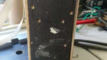

  • Wie hier angekündigt, mußte ich für den mobilen Föhn noch eine Kiste bauen.
    Die ist nicht schön geworden. Oder leicht.
    Das war aber auch nicht der Anspruch.
    Sicher, robust und unter den widrigsten Wetterbedingungen mit Handschuhen im Dunkeln verwendbar.
    Komplett aus phenolharzgetränkten Siebdruckplatten (meine letzten Reste).
    Gurt ist vom Rolladengurt.
    Von oben offen:
    Links der Föhn, rechts der Regler. Und ein Trennsteg, damit man den Regler nicht einfach so rausreißen kann.
    Eine Seite ist separat klappbar, damit man draußen im Schnee den Teil mit dem Regler vor Schnee geschützt hat.
    Man klappt aber durch einen weiteren Steg immer beide Klappen auf mal auf.
    Unten auf der Föhnseite ist Alu verschraubt, damit man sich keine Sorgen wegen Hitze machen muss.
    seitlich (auf der Reglerseite) ist eine Klappe:
    In der befindet sich eine Halterung für einen Ersatzakku.
    Unten, damit der Schwerpunkt möglichst tief liegt und man auch einen dickeren Akku mitnehmen könnte.
    Gerätefüße gegen Kippeln und naßen Boden:
    An sich würde ich es als fertiges Muster bezeichnen.
    Da es aber genau den Zweck erfüllt den es soll (wobei der Praxistest noch aussteht) bleibt es so wie es ist.
    Und wie hier erwähnt, habe ich mir beim Kauf der Kettensäge direkt Gedanken gemacht, wo die später wohnen soll.
    Da ist noch Platz :)
    Die Kiste, auf der die Grundwasserpumpe steht, ist ja schon irgendwie Verschwendung.
    So viel Stauraum ungenutzt gewesen.
    Und das Öl steht auch mit in der Kiste.
