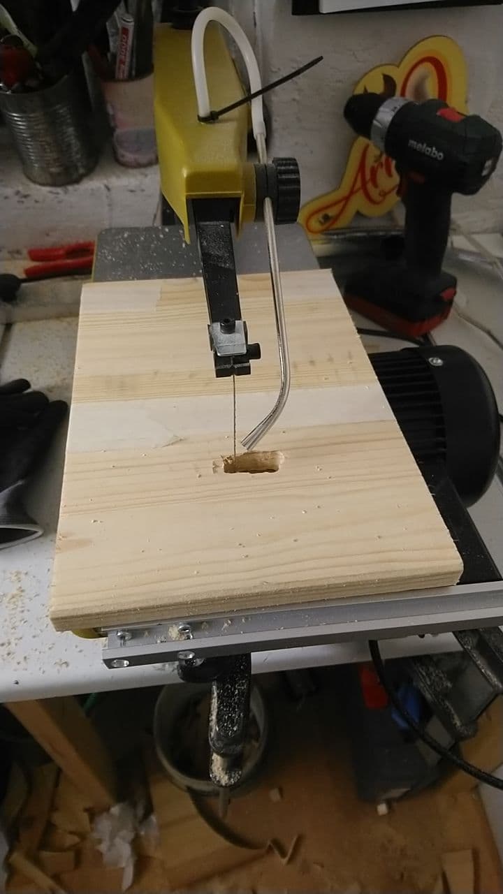

  • Meine Dekupiersäge wollte ich etwas weiter tunen und habe mir, um die Standzeit des Sägeblatts zu verlängern, eine Auflage gebaut.
    Ja, es bringt etwas mehr Standzeit.
    Aber es sägt sich wirklich nicht schön so weit oben am Arm.
    Und rein rechnerisch müßte die Auflage fast doppelt so hoch sein.

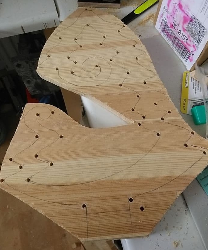

    Das ist derzeit "der Weg":
    Anzeichnen, vorsägen mit der Stichsäge, vorbohren, Dekupiersäge.
    Vorbohren mache ich mit einem 5mm Bohrer für Metall und nicht für Holz.
    Auch wenn Holzbohrer erstmal besser laufen und das saubere Loch ergeben: nach unten raus reißt bei so weichem Fichtenholz eher was raus als bei einem scharfen Metallbohrer.
    So zumindest meine Erfahrung. Bohrungen mache ich an der Standbohrmaschine.

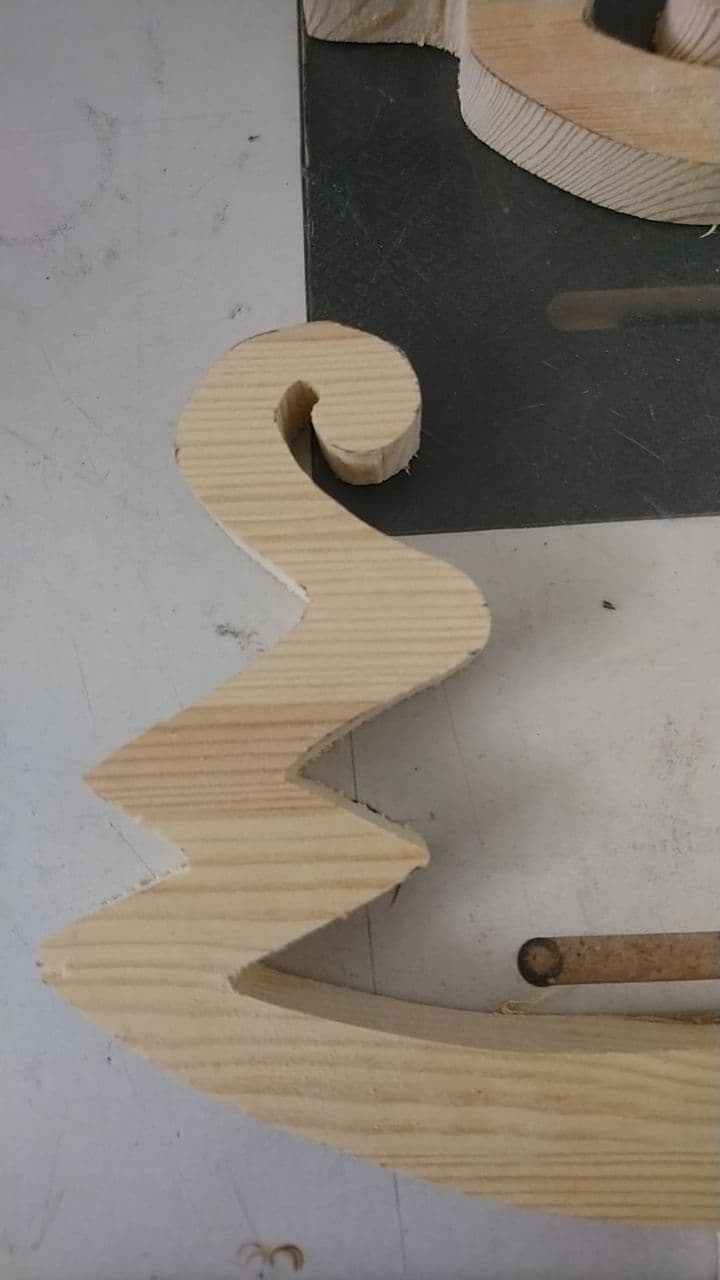

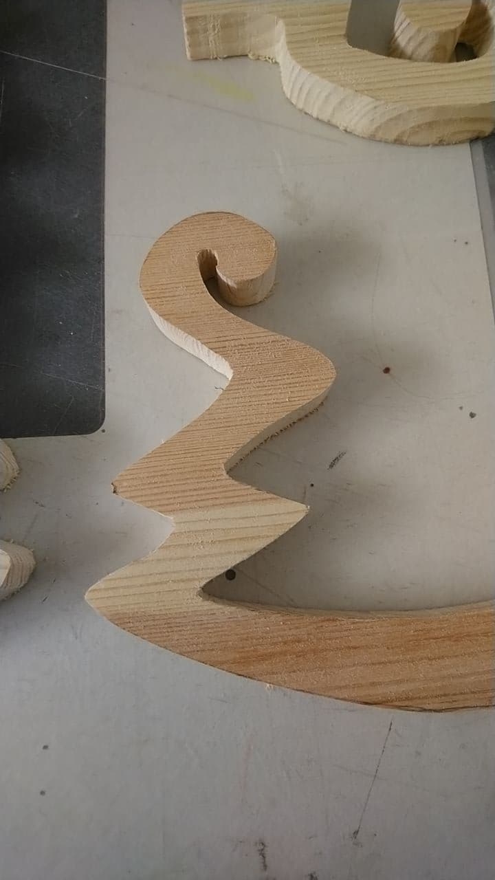

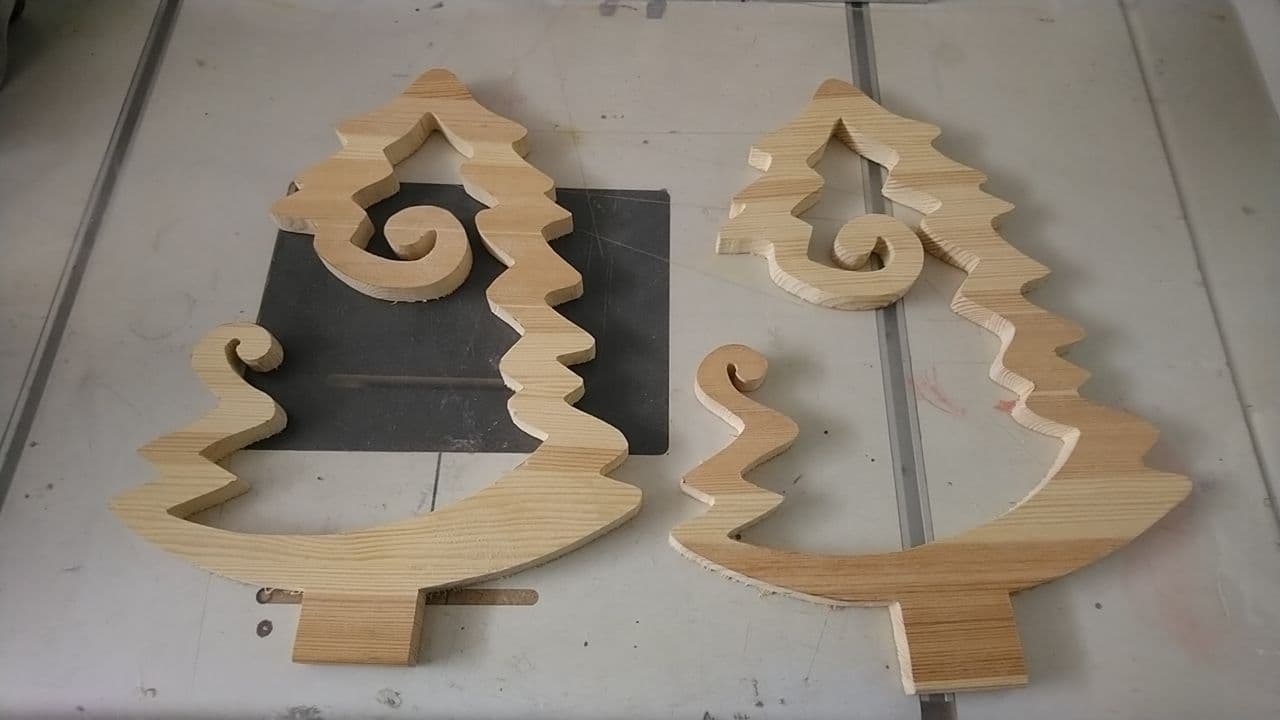

  • Hier im direkten Vergleich.
    Die rechte Seite ist vorgebohrt, die links Seite ist ausschließlich mit der Dekupiersäge gemacht.
    Die Rundungen sind einfach kleiner im Radios.
    Was jetzt schicker ist, sei mal dahingestellt. Deutlich schneller geht es vorgebohrt.

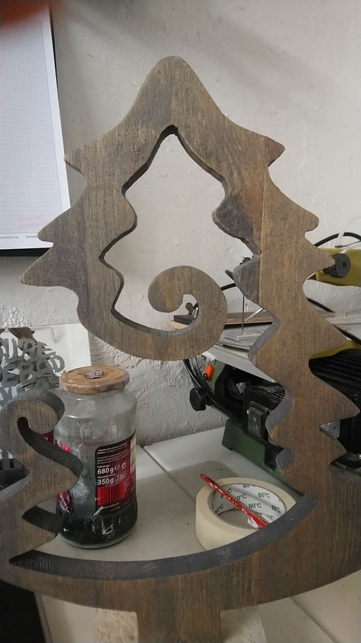

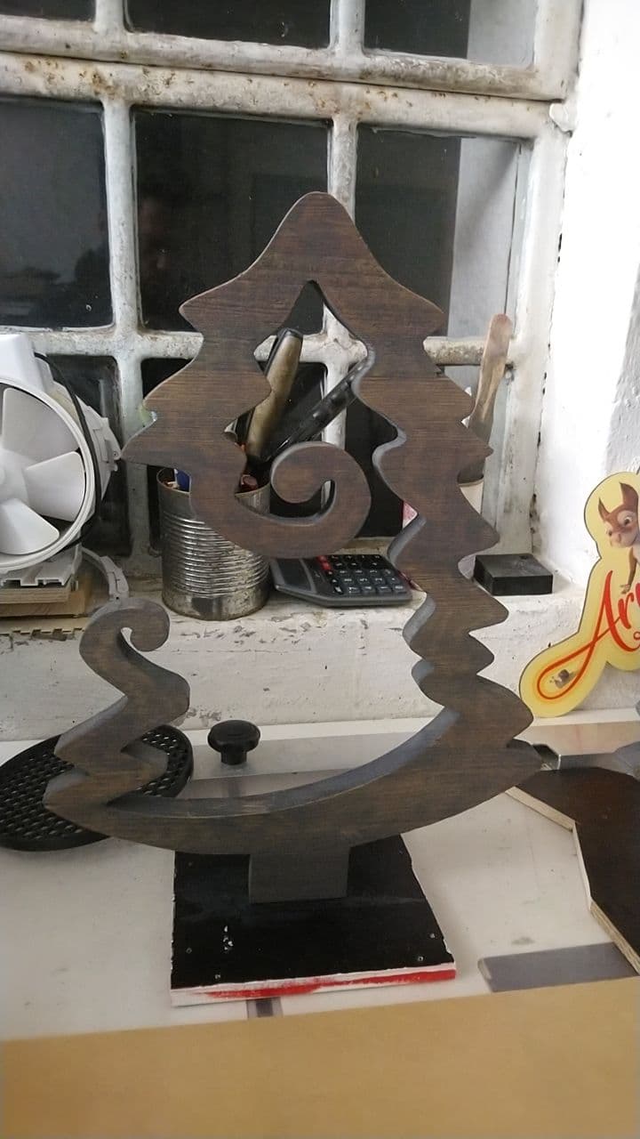

    Heute morgen dann auch schon komplett geschliffen, auf einen Behelfsträger verschraubt und dann mit grauer UV-Schutzlasur lasiert.
    Ja, grau. Ich hätte es lieber mit der weißen gemacht, aber ist nicht meine Entscheidung.
    Bondex, lösemittelbasierend, Farbe egal, ist einfach ein Traum beim Lasieren.
    Foto kommt noch. War heute morgen auf der letzten Minute fertig geworden und bin direkt aus der Werkstatt ins Auto zur Arbeit.

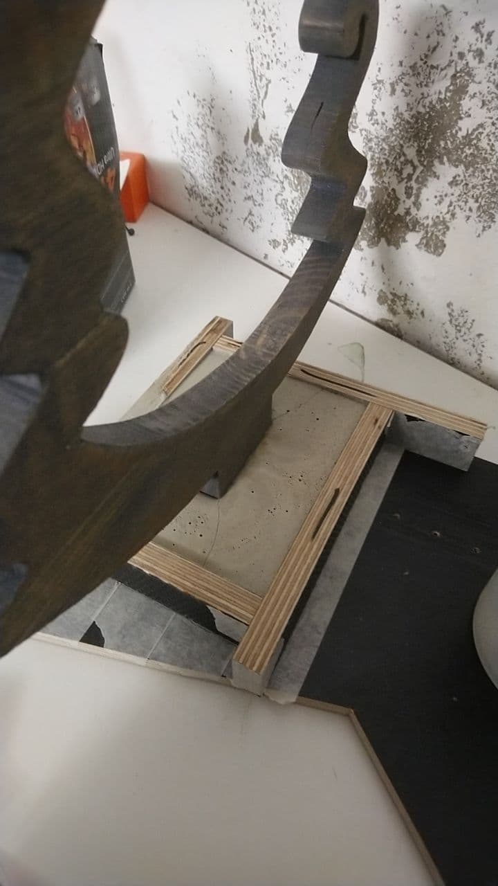

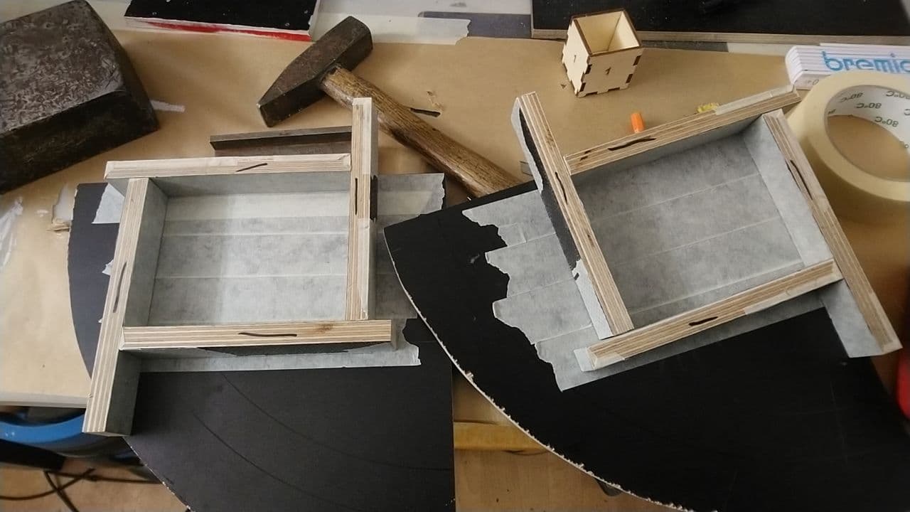

    Ich habe weiter Gußformen gebaut. Um da etwas schneller und genauer zu werden, habe ich mir eine Schablone aus Pappe vorgefertigt.
    Lief dann auch alles wie erhofft.

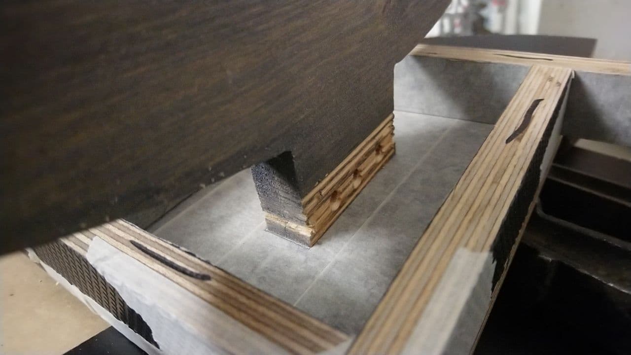

    Unten am "Stamm" habe ich noch Bohrungen gesetzt und Holz weggeraspelt.
    Ich befürchte, dass sonst die UV-Lasur und der Zement nicht miteinander harmonieren wollen.
    Sprich: der Guss wird reißen.

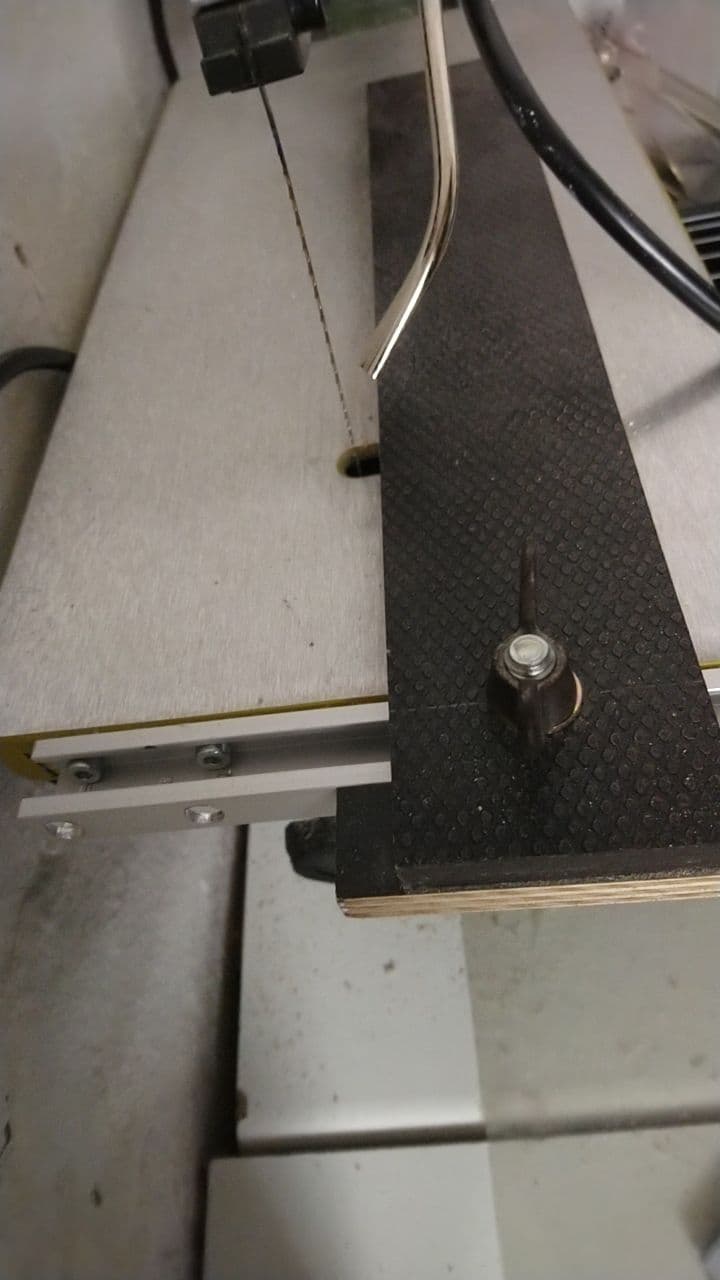

    Und damit das ganze auch gerade in der Form steht, habe ich alle Stämmchen noch mal mit der Dekupiersäge (am selbstgebauten Parallelanschlag) begradigt.
    Gießen hoffe ich übers Wochenende machen zu können.
    Die sind von unten verschraubt. Ihr könnt euch ja vorstellen, wie fuckelig sowas werden kann.
    Aber hat alles bis hier hin geklappt.
