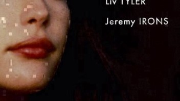

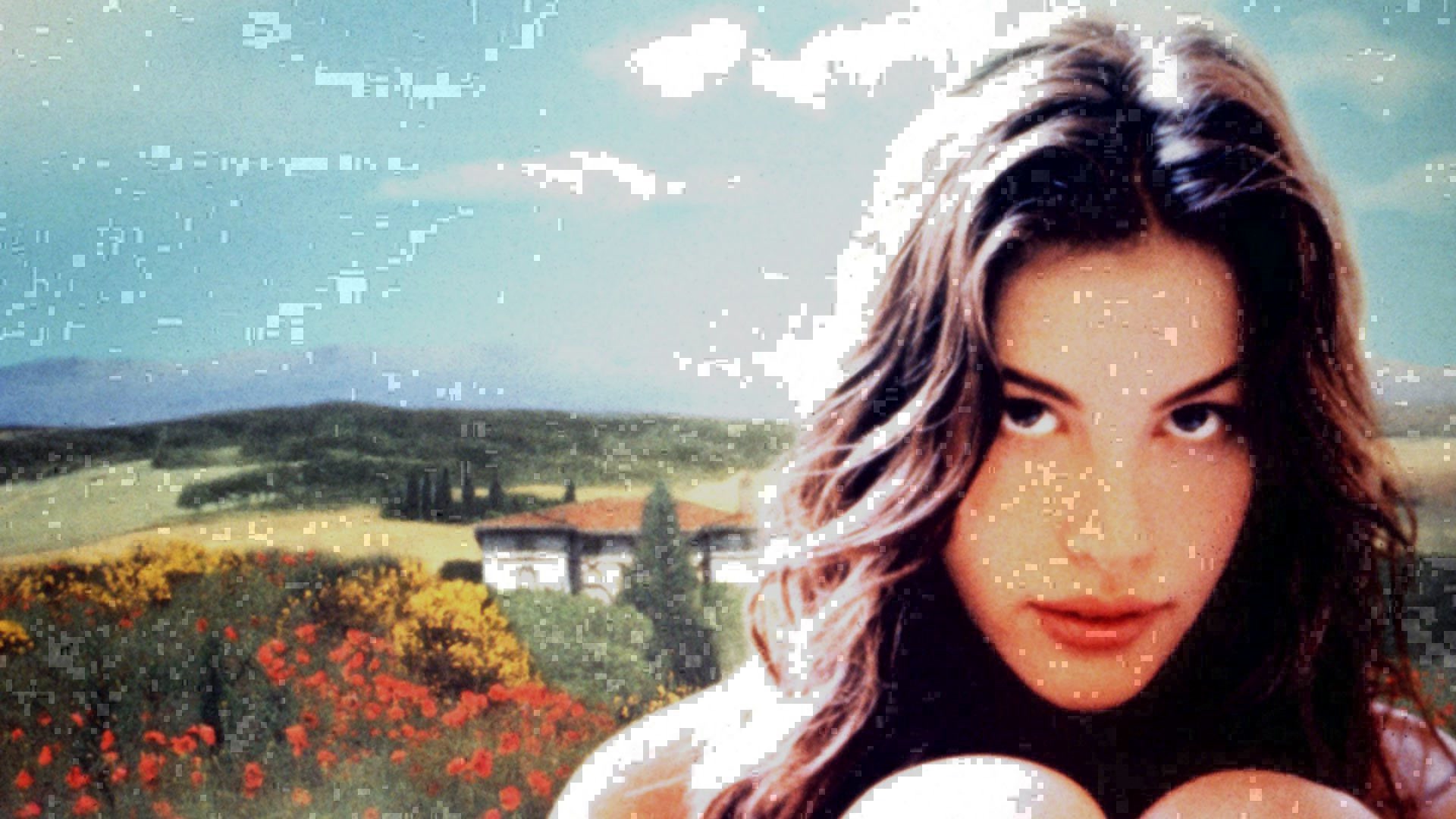

    Ich habe ein Problem mit Kodi 18 auf Mac mini.
    Mit der Zeit werden die in die Bibliothek eingebundenen Bilder immer gröber verpixelt. Das Schlimme ist, mit der Sicherung werden die unmöglich aussehenden Bilder auf die Festplatte geschrieben.
    Kenn jemand das Problem und hat eine Lösung? Könnte es am Wechsel der Bildschirmauflösung bei offenen Kodi liegen?
    Es nervt. Bevor ich wieder die Bilder korrigiere, will ich sicher sein, dass es nicht umsonst ist (schon so gesehen.)
    Viele Grüße
    Siegfried

    An der Festplatte dürfte es nicht liegen. Es gibt keinerlei Fehlermeldungen.
    Die Artefakte werden auch von Zeit zu Zeit größer.
    Gibt es irgendwelche Einstellungen, die ich bezüglich der Bilder (Poster, Fanart, Actors) beachten sollte. Hatte mal den Cache geleert, dumme Idee, musste alles neu einlesen. Aber damit hole ich mir die fehlerhaften Dateien wieder ins Haus.

    Fanart ist in guter Qualität gespeichert und es gibt keine Online - Verbindung.
    Ich vermute die "Neuberechnung" passiert beim Wechsel der Bildschirmauflösung und wird das automatisch gespeichert bzw. das ursprünglicher Bild überschrieben. Weiss jemand, wo man automatische "Aktualisierung" der Bilder unterbinden kann?

    Kodi berechnet bei jedem Aufruf der Bibliothek die Bildauflösung neu (Geschwindigkeit sparen).
    Bei jedem "Bibliothek speichern" werden die Bilder auf der Festplatte mit der neu berechneten Bildauflösung überschrieben.
    Also keine Vorschaubilder und Fanart exportieren !!

  • Ich kenne das Problem auch. Nach jedem exportieren der Bibliothek waren die Bilder immer mehr verpixelt.
    Inzwischen scrape ich neue Filme/Serien zuerst auf den PC und exportiere die Bibliothek, bevor der Ordner des Filmes

  • Seit einiger Zeit habe ich auch das Problem. Nachdem ich die alten Dateien bei der Sicherung nicht mehr überschreibe, werden sie trotzdem immer pixeliger. Es dauert nur etwas länger. Bei Postern mit geringer Auflösung kann man es praktisch nach einer Woche sehen. Zum Glück habe ich eine Sicherung von vor 2 Jahren aufgehoben, als das Problem noch nicht bestand.
    Ich hoffe, hier findet jemand eine Lösung.
