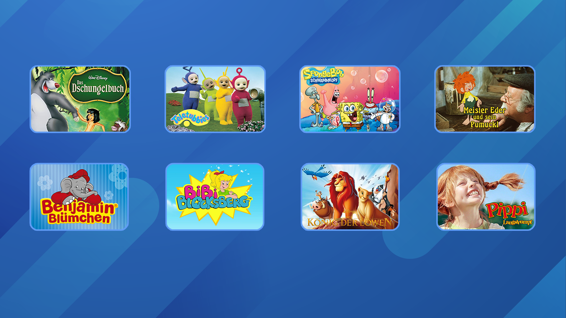

    Nun möchte ich dort ganz simpel eine kleine Auswahl seiner Lieblingsfilme als Kacheln hinterlegen und diese bei einfachem Klick öffnen und abspielen.
    Ich habe mir sehr viele Systeme und Umsetztungsmöglichkeiten angeschaut, allerdings bin ich jetzt bei KODI sicher, dass dies der einfachste und beste Weg zur Umsetztung ist - jetzt das berühmte ABER:
    Ich habe noch nie wirklich mit KODI zutun gehabt und da ich selbst beruflich eher aus der Webdesign-Branche komme auch nicht wirklich Erfahrung mit Individualisierung von Anwendungen außerhalb eines Browsers.

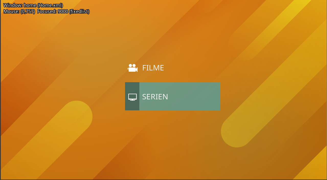

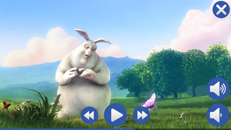

    Meine Idee habe ich mal in Vorschaubildern ausgedrückt und wäre euch sehr dankbar, wenn ihr mir eure Einschätzung geben könntet ob und wie leicht/schwer soetwas umsetztbar wäre.
    Wichtige Möglichkeiten/Funktionen für mich wären:
    - Kiosk-Fullscreen-Mode ohne Abschaltfunktion durch Touch
    - Keine große Navigation oder Kategorisierung sowie keine Einstellungsmöglichkeiten vom Frontend aus
    - Nutzung großer Control-Buttons aufgrund der Behinderung
    - optimalerweise wenn möglich voreingestellte Maximal-Lautstärke

    1) Ich habe als Kategorien alles ausgeblendet bis auf Videos, aus diesem Grund brauche ich auch das linke sidebar-menü nichtmehr, das könnte man sicher über die Skin-Datei ausblenden

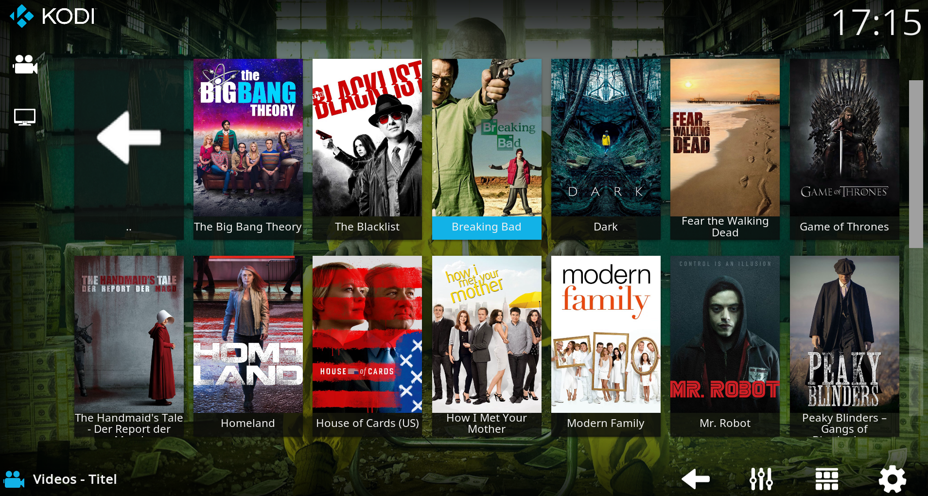

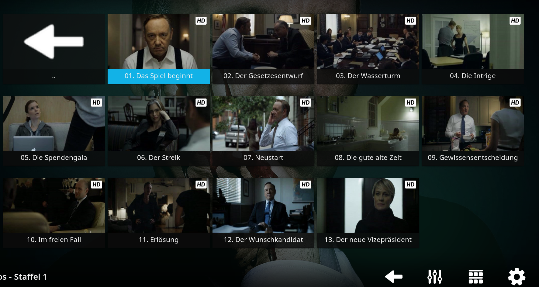

    2) Etwas schwieriger wird es in der Ansicht des contents, hier wird bei Video eine Ordnerstruktur angezeigt, bekomme ich es hier hin nur bestimmte ausgewählte Filme aus einem Ordner anzuzeigen? Allerdings habe ich auch zwei Serien welche sich in Unterordnern befinden, hier sollte sich bei klick auf das Thumbnail einfach der Ordner öffnen und die einzelnen Folgen anzeigen, ist das möglich?
    3) Das Navigationsmenü unten rechts könnte ich bis auf den Zurück-button ausblenden, diesen würde ich lieber oben links platzieren
    4) Das KODI-Logo oben links welches auch die Hauptnavigation und Einstellungen öffnet sollte ausgeblendet werden. ist es hier möglich dieses Menü über eine Tastenkombination der Tastatur aufzurufen? Da der AiO-PC nachher nur mit Touch bedient wird sollte das verhindern, dass ungewollt äÄnderungen vorgenommen werden.
    5) Letzteres sind die Buttons im Player, hier habe ich in dem Skin-Ordner zwar die Controls.xml gefunden, allerdings ist diese ziemlich leer. Liegt das daran, dass er bei fehlenden Einträgen defaults lädt und ich hier einfach Änderungen eintragen müsste?

    Bei Punkt 5 mache ich Fortschritte, allerdings bekomme ich hier die Volume-buttons noch nicht so ganz hin, aber das wird schon.

    Das Klingt gut, allerdings müsste ich dann alle neuen Filme immer direkt manuell anlegen oder?
    Nach Möglichkeit würde ich gerne einfach den Inhalt eines Bestimmten Ordners anzeigen ohne große Explorer Struktur.
    Als Thumbnails würde ich dann gerne einfach eine Bilddatei einsetzten, welche den selben Namen wie die Video-Datei hat.
    Bekommt man das hin oder sollte ich dann doch lieber eine statische Seite bauen?
    Hier sollten wir nochmal über gewisse Dinge sprechen und über die Vor- und Nachteile einer echten Datenbank mit gescrapten Informationen. Vielleicht macht das einiges im Endeffekt leichter. Ich melde mich heute Nachmittag nochmal.

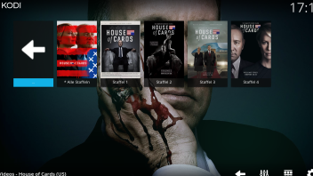

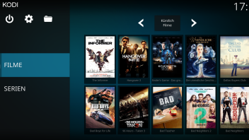

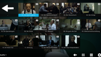

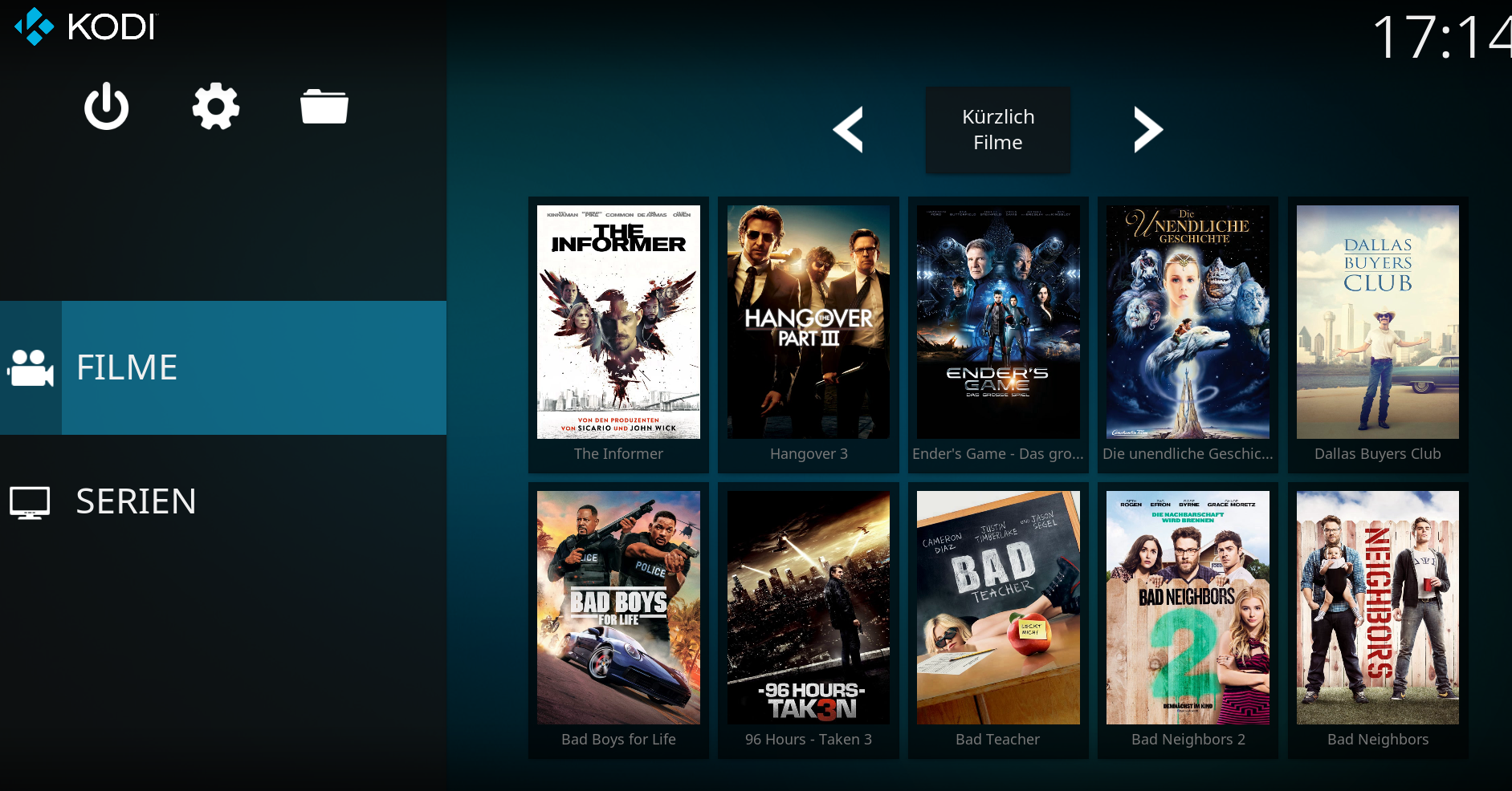

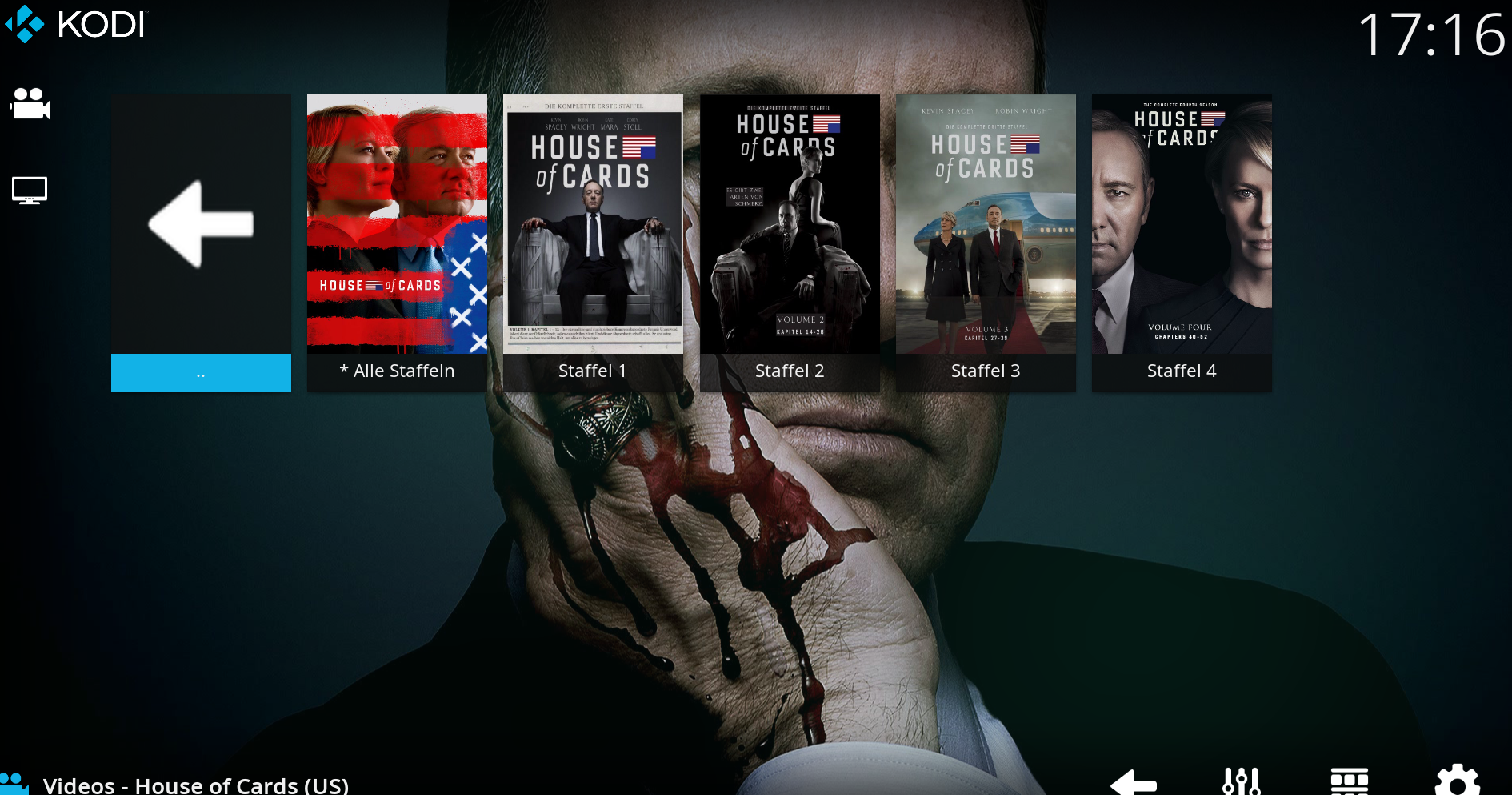

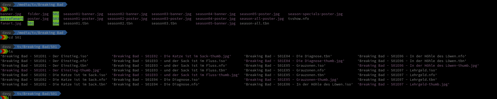

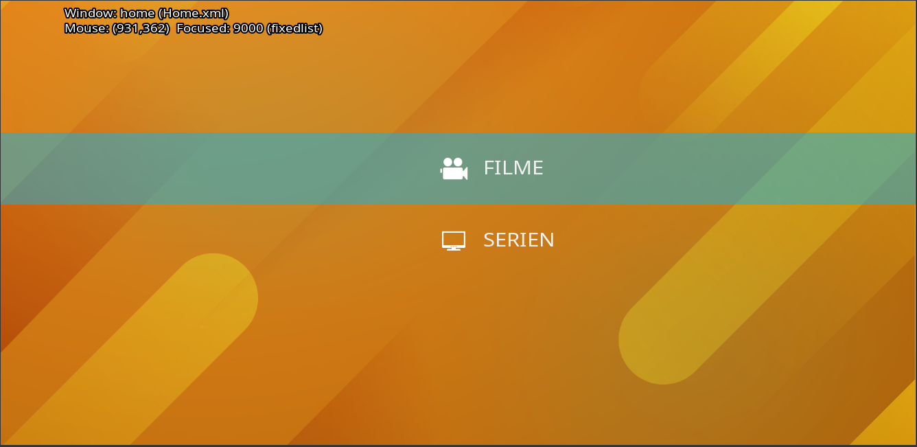

  • Nochmal zu deinem Punk "2" und den einzelnen Ordnern
    Kodi kann Filme in eine Datenbank aufnehmen. Bisher waren in deinem Fall nur von "Filmen" die Rede und nicht von Serien. Das Problem bei Kodi und seiner Datenbank ist, dass es Filme und Serien nicht mischen kann. Es sind 2 getrennte Datenbanken und daher auch 2 verschiedene Menüpunkte im Skin.
    Nichts desto trotz kann man so ganz wunderbar ohne Ordner und Unterordner arbeiten, sondern vielmehr mit Buttons, die ein Cover oder ähnliches haben.
    Siehe:
    Du lässt also nur noch "Filme" und "Serien" einblenden. Klickt er auf "Filme", dann werden alle Filme angezeigt und klickt er auf "Serien", dann werden alle Serien angezeigt:
    Durch einen Klick auf eines der Serien-Cover geht es dann tiefer in die Struktur. Dann kommen Staffeln:
    Und dann die Episoden:
    Alles mit schönen großen "Knöpfen", die man leicht bedienen und treffen kann.
    Den Bereich "Videos" vergisst du einfach mal. Der ist nur dafür gut um neue Quellen anzulegen und Dinge Scrapen zu lassen. Wenn Quellen angelegt worden sind und du Filme/Serien hast scrapen lassen, dann sind nur noch die Bereiche "Filme" und "Serien" für dich wichtig.
    Damit das aber gut funktioniert musst du deine Dateistruktur entsprechend gut aufbauen. Du musst Filme von Serien strikt in verschiedene Ordner trennen. Auch die Unterordner-Struktur bei Serien will gut überlegt sein. Da gibt es ein paar Spielregeln, denen du folgen musst.
    Wenn du mehr darüber wissen möchtest, dann würde ich dir dieses Wiki ans Herz legen:
    https://kodi.wiki/view/HOW-TO:Create_Video_Library
    Rechts ist ein kleines Verzeichnis welches dich zu "Movies" oder "TV-Shows" leitet wo du dann weitergehende Infos hast.
    Und keine Sorge....du kannst das alles "remote" vorbereiten. Der Vorteil an einer Datenbank ist nämlich der, dass du sämtliche Informationen exportieren und auf die Platte legen kannst. Auf dem Gerät bei deinem Bruder, welches ggf. offline betrieben wird, kannst du die Daten via "Local information only" einlesen und musst dann nichts mehr online scrapen. Die Datenbank sieht dann aber genauso aus, wie vorher auch.
    Ich würde dir empfehlen es über die Datenbank zu machen, da nachher die Bedienung (auch wenn es 2 Menüpunkte sind) wesentlich einfacher wird, als über Ordner und Unterordner zu gehen. Kodi ist kein "Dateibrowser". Kodi ist ein Mediencenter. Nutze es auch als solches ;)

    Dass Filme und Serien getrennt sind ist schade, gibt es denn die Möglichkeit die beiden Anzeigen auf einer einzelnen Seite auszugeben, untereinander zum Beispiel?

    https://kodi.wiki/view/NFO_files
    Spielregeln:
    - die NFO-Datei muss genau so heißen, wie die eigentliche Video-Datei im Ordner nur mit ".nfo" als Endung
    - Serien und Filme müssen immer noch getrennt vorliegen.
    - die NFO-Datei für eine Serie muss tvshow.nfo heißen
    Hier mal was zur Struktur:
    NFO-Dateien für Serien selbst zu schreiben ist aber wirklich ätzend. Denn du brauchst viele:
    - eine NFO für die Serie
    - eine NFO für die jede einzelne Episode
    Wenn du jetzt mal eine Serie wie "Modern Family" nimmst, wo es mittlerweile 11 Staffeln und 22 Episoden pro Staffel ist, dann sind das allein 242 NFO Dateien nur für die Episoden ;). Für Filme ist das relativ einfach. Da ist es eine NFO pro Film.
    Wenn du dir sowas antun möchtest, dann nur zu. Ich würde einfach zu Hause selbst den Kram online Scrapen, die Daten exportieren und dann die exportierten Daten auf den entgültigen Datenträger kopieren. Dann kannst du immer noch deine eigenen Thumbs verwenden, denn diese werden mit exportiert und du kannst dir beim Scrapen sogar aussuchen, welche du verwenden möchtest und welche dann exportiert werden sollen.
  • Ich kann dir leider nicht direkt helfen, für dein "Mini Projekt". Aber eine Einschätzung geben von anderen Projekten (professionellen), die ich mit gekriegt habe, zu Barriere-Freiheit. Es kann enorm viel Aufwand sein und sehr lange dauern, sowas gut zu realisieren. Für meinen Geschmack ist auch Kodi oft etwas hakelig zu bedienen, z.B. mit Maus die Menus. Auch bei Touch Bedienung fand ich das nicht immer optimal (kam aber zurecht). Ich wünsche dir auf jeden Fall viel Erfolg dabei.
    Um ggf. lange Umsetzungszeit zu überbrücken - vielleicht kannst du dir mal das ansehen: Amazon.de Hilfe: Barrierefreiheitsfunktionen für Fire TV
    Kann Inspiration sein, auf was man da so achten kann - vielleicht auch eine Übergangslösung, bevor du das in Kodi so hinkriegst, wie du willst.
  • Dass Filme und Serien getrennt sind ist schade, gibt es denn die Möglichkeit die beiden Anzeigen auf einer einzelnen Seite auszugeben, untereinander zum Beispiel?
    man kann (mit einigem Aufwand) auch Filme als Serie, oder Serienfolgen als Filme anlegen. Entsprechend muss man die NFO-Datei anpassen. Aber möglich ist es durchaus.
    Ich habe zB. eine eigene Serie mit Kurzfilmen angelegt, oder besondere Filme mit in eine Serie und die entsprechend richtige Reihenfolge mit eingefügt/aufgenommen (Special-Episoden, Pilotfilme usw.). Natürlich ist es ist es ein wenig Arbeit und es kommt auch stark darauf an, was man alles hinterlegt/angezeigt haben möchte (Plot, Darsteller, Regie, FSK, usw. usw.). Aber möglich ist es.
    Vorgehensweise bei mir war immer, dass ich erstmal den Film/Serie normal gescrappt habe (aktuell nutze ich MediaElch dafür). Dann habe ich mir eine eigene NFO geschrieben oder kopiert, in dem Format wie ich es haben möchte (Serie/Film) und die entsprechenden Felder: Titel, Sorttitle, Plot usw. dann aus der original NFO einfach kopiert und eingefügt. Dann den Film/Serie entsprechend in das Film oder Serienverzeichnis mit der geänderten NFO und den restlichen Media-Daten (Poster usw.) eingefügt und Kodi suchen lassen (ich nutzte aktuell dafür nur Lokale Daten).
    Gruß Quork
