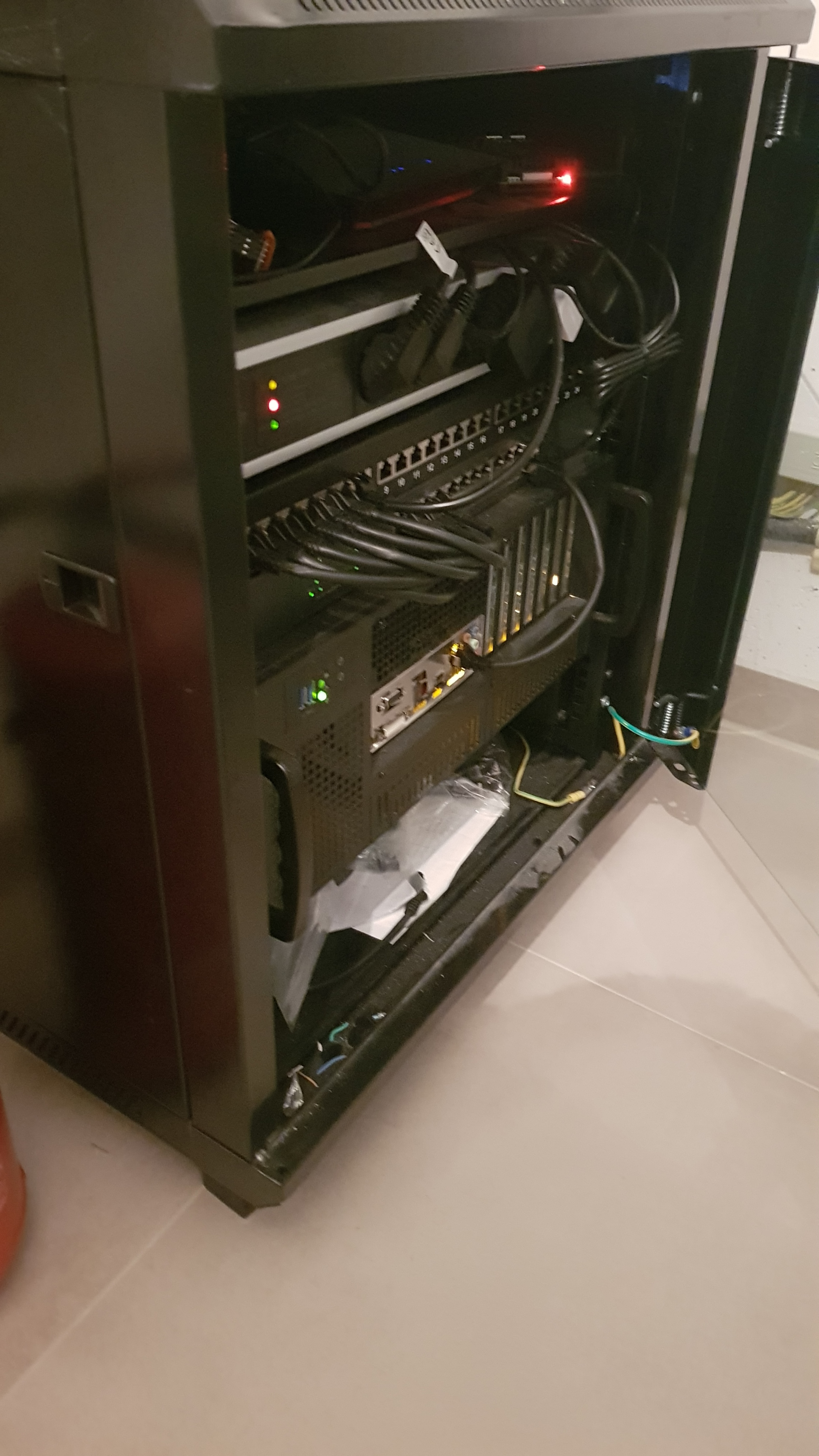

    Für sowas gibt es Lastschienen - auch ausziehbar. Und wer regelmäßig HDDs wechseln muss, macht etwas falsch. Den Server unten im Bild musste ich erst 1x in 2 1/2 Jahren rausziehen, übrigens nicht wegen der Festplatten (Austausch der verbauten DVB-S2 gegen ein anderes Modell).

  • Hab Fotos am Handy gefunden. Den Papier Saustall ganz unten Möge man mir verzeihen, der ist inzwischen beseitigt.
    Hab den Schrank an die Wand geschraubt und zusätzlich mit Füßen versehen, da der Schrank in Summe ein Saugewicht bekomen hat.
