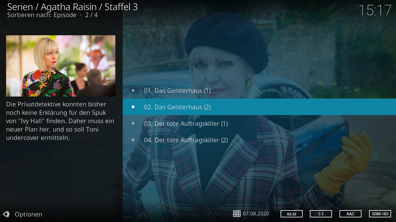

  • wenn ich diese Serie (ich liiiiebe Agatha :) ) mit TMDB scrape sieht das so aus (wäre das was für dich?) :
  • wenn ich diese Serie (ich liiiiebe Agatha ) mit TMDB scrape sieht das so aus (wäre das was für dich?) :
    Und wie benennst du dann diese Dateien?
    Doofe Frage gewesen. Das sind ja nur die Titel, die auf das "(1)" und/oder "(2)" verweisen. Gerade auf TVDB verglichen...bei TMDB sind es dann 8 Episoden und bei TVDB sind es 7.
    So kann man es auch machen.
