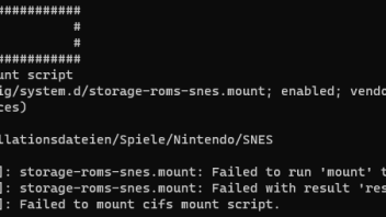

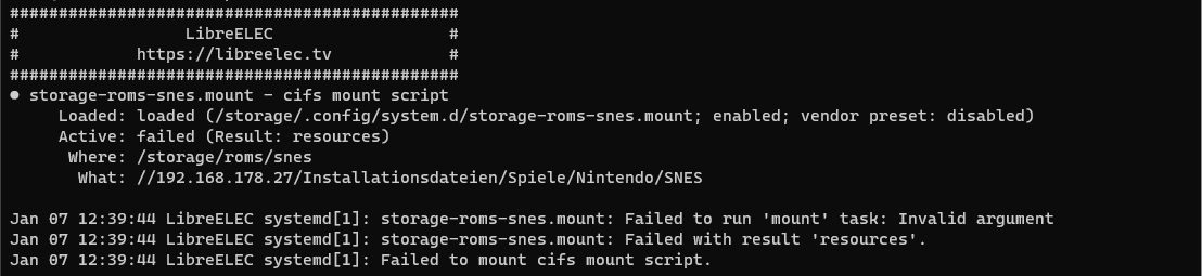

    Wenn ich das gemäß https://wiki.libreelec.tv/how-to/mount_network_share mit dem folgenden Code mache bekomme ich jedoch diese Fehlermeldung
