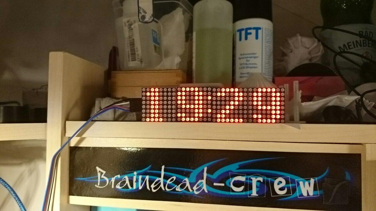

  • Kleines Bastelprojekt fertiggestellt was leider etwas warten musste. eigentlich ist es fertig, ich muss nur noch die led module etwas ausrichten.
    notwendiger kram:
    - wemos / nodemcu o.ä. mit nem esp chip
    ca 2€ https://de.aliexpress.com/item/326517475…rchweb201603_60
    - MAX 7219 (2x4) ....wenn nur 1x4 genutzt wird ist die Laufschrift sehr schlecht lesbar, da die Zeile einfach zu kurz ist
    ca 8-10€ https://de.aliexpress.com/item/326339105….7b854c4dQd6bjT
    - 1 altes usb Netzteil (1A) + Kabel
    - optional klebefolie durch die dann die leds durchleuchten können
    für den der es nachbauen will eine schritt für schritt anleitung
    1. sketch runterladen (im Anhang)
    2. sketch anpassen (ssid, passwort, ip des mqtt servers, anzahl der led module) und auf den controller schieben
    3. max7218 an den controller anschliessen (pinbelegung ist im sketch dokumentiert)
    4. folgendes in die openhab things datei (in den bereich der mqtt config natürlich):
    Thing topic display "Display"  @ "Mein Raum" {
        Channels:
        Type string : Displaytext       "Displaytext"      [commandTopic="LEDMatrix/text"]
        Type string : Displayhelligkeit       "Displayhelligkeit"      [commandTopic="LEDMatrix/intensity"]
        Type string : Displayspeed       "Displayspeed"      [commandTopic="LEDMatrix/scrollwait"]
    5. folgendes in die openhab items (channels ggf auf eure mqtt bridge anpassen):
    String  Displaytext  "Displaytext [%s]"  {channel="mqtt:topic:embedded-mqtt-broker:display:Displaytext"}
    String  Displayhelligkeit  "Displayhelligkeit (0-15) [%s]"  {channel="mqtt:topic:embedded-mqtt-broker:display:Displayhelligkeit"}
    String  Displayspeed  "Displayspeed in ms - kleiner ist schneller [%s]"  {channel="mqtt:topic:embedded-mqtt-broker:display:Displayspeed"}
    6. fertig
    das ganze kann nun mittels rules alles an werten/events verarbeiten was so in eurem smarthomesystem rumfliegt (wetterdaten usw usw). es muss einfach nur per mqtt und "sendCommand" zum "Displaytext" item als string gesendet werden.
    Displaytext.sendCommand("Hallo!")
    beispiel:
    um das display aus dem sichtbereich zu bringen eignen sich glasplatten/glastüren etc. einfach eine klebefolie dahinter anbringen und darauf dann das led modul.
    am besten also das handy mit in den baumarkt nehmen um mit der taschenlampe die durchsichtigkeit der folien zu prüfen.

  • hab mal nachgemessen für interessierte....
    realer stromverbrauch von 2x4 max7219 (bei laufschrift sind ja nie alle leds an) sind max um die 220mA.
    es wäre also theoretisch auch möglich 4 x 4er max7219 am 5v pin des wemos laufen zu lassen.
    ich werd dann mal mein display etwas aufpimpen :thumbup:
  • wen es interessiert: hab das jetzt mal mit 4x4 max7219 getestet.
    mehr verträgt der wemos definitiv nicht....und zwar weil beim booten anfangs immer alle leds kurz angehen.
    im normalbetrieb hat man dieses problem natürlich nicht, weil nur eine schrift durchläuft.
    der gesamtverbrauch (wemos + 4x4 max7219) liegt bei max ca 450mAh.
    wer also mehr als diese anzahl haben möchte muss die leds zusätzlich mit strom versorgen.
