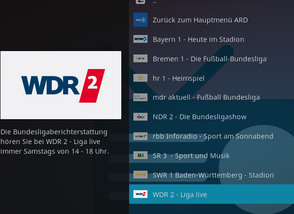

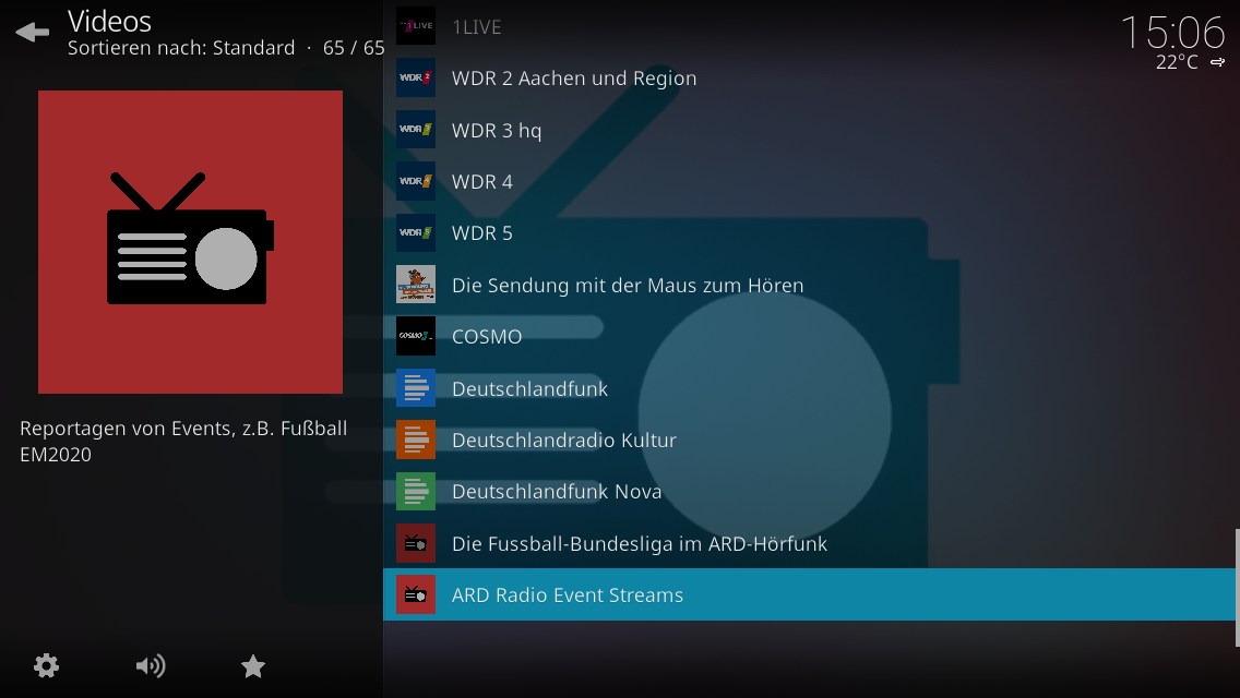

  • Also entweder bin ich blind @rols1...oder irgendwas funktioniert noch nicht richtig. Mit dem aktuellen Testaddon von heute werden die Kategorien jetzt zwar alle mit Icon ausgegeben jedoch greifen sie teilweise ins Leere. Auch die Fußball-Livestreams kann ich nicht finde (anbei ein Screenshot aus der Audiothek von der Kategorie Livestreams)
    Gruß Weri
  • oder irgendwas funktioniert noch nicht richtig
    ich fürchte, da brauche ich wieder ein [definition=12,3]Debug-Log[/definition]. Ich sehe das angefügte Bild, wenn ich den Button "Die Fußball-Bundesliga.." klicke und die angezeigten Streams funktionieren bei mir auch.
    /R
  • Weri:
    heute morgen ist auch die Suche in der Audiothek fertig geworden. Mit "Bundesliga" werden dort die Spielpaarungen mit den Livestreams der Radiosender gelistet (geschmackvoll mit den Vereinswappen)
    /R
    Also werden die Livestreams aktuell doch nur über die Suchefunktion ausgegeben, oder @rols1?! Diese habe ich gefunden (siehe Screenshot)
    Gruß Weri
  • Diese habe ich gefunden (siehe Screenshot)
    ja, diese waren mit dem Edit-Zusatz gemeint.
    Ansonsten sprachen wir doch über die "Fußball-Bundesliga im Hörfunk" oder haben wir uns mißverstanden?
    /R

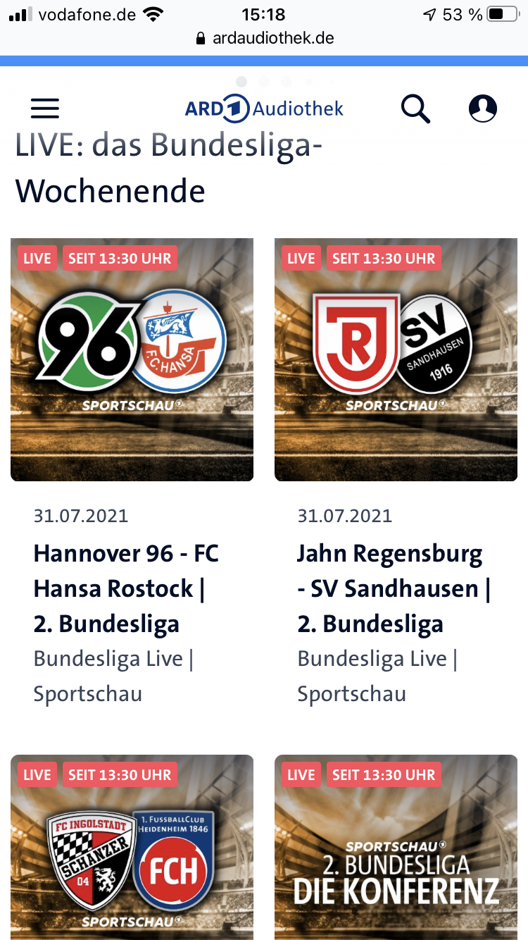

  • Ah..Ok @rols1 dann haben wir die ganze Zeit aneinander vorbeigeredet 8) : Ich meine tatsächlich die Liverübetragungen im Internet der einzelnen Bundesligaspiele, welche ab dieser Saison von Amazon zur ARD gewandert sind (siehe Screenshot) und nicht die originären Radio-Übertragungen im Hörfunk welche es noch zusätzlich gibt.
    Diese sind auch bei mir vorhanden...Sorry. Wie im letzten Post geschrieben, finde ich diese auch über die Suche...könnte man diese neuen Streams auch in der Kategorie „Livestreams“ mit ausgegeben, sobald dies am jeweiligen Spieltag verfügbar sind?
    Gruß Weri
  • dann haben wir die ganze Zeit aneinander vorbeigeredet
    tut mir leid, aber ich versuche hier i.d.R. knapp zu formulieren - umso mehr Zeit bleibt zum Codieren.
    könnte man diese auch in der Kategorie „Livestreams“ mit ausgegeben, sobald dies am jeweiligen Spieltag verfügbar sind
    ich wüsste nicht wie. Die Rurbrik "LIVE: das Bundesliga-Wochenende" erschien heute zusätzlich auf der Startseite der Audiothek im Web, aber nicht beim api-Zugriff.
    /R

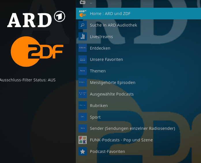

  • Hm...auf der Webseite sind die Einträge auch in der Kategorie „Entdecken“ bzw. in der Rubrik „Sport“ zu finden @rols1. Ob das in API so ist kann ich leider nicht beurteilen, im Testaddon fehlen diese in der Kategorie bzw. lässt sich die Rubrik „Sport“ nicht aufrufen :(
    Gruß Weri
  • Hm...auf der Webseite sind die Einträge auch in der Kategorie „Entdecken“ zu finden rols1. Ob das in API so ist kann ich leider nicht beurteilen, im Testaddon fehlen diese in der Kategorie
    "Entdecken" gibt im Addon auch nur die Highlights wieder - die restlichen Rubriken der Leitseite werden via Button gelistet (soweit im api vorh.). Ich bin aktuell bei den Rubriken mit Folgeseiten ("Unsere Favoriten", "Themen", "Ausgewählte Podcasts"). Könnte sein, dass sich unter "Themen" etwas zur Bundesliga findet - ich versuche darauf zu achten..
