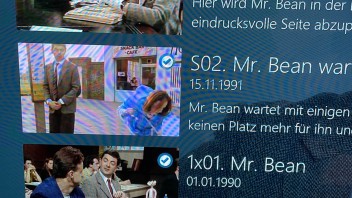

1) Habe zum ersten Mal eine DVD mit Specials eingelesen. In Kodi ist eingestellt, dass Serien mit einer Staffel reduziert angezeigt werden und die Specials somit bei den normalen Episoden liegen. Das funktioniert auch, jedoch sind die Specials S00E01 und S00E02 über der regulären S01E01 und S00E03 folgt erst ganz am Ende.
Wie kann ich sie oben oder unten zusammenbringen? In den nfos zu den drei Specials steht
<season>0</season>
<episode>1</episode><season>0</season>
<episode>2</episode><season>0</season>
<episode>3</episode>Zudem finde ich dort jeweils diesen zusätzlichen Eintrag (der jedoch bei allen dreien immer gleich ist), hat es damit etwas zu tun?
<displayseason>1</displayseason>

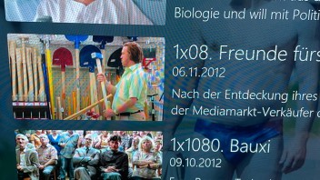

<displayepisode>4096</displayepisode>2) Dann habe ich eine Serie die mir plötzlich die Episoden in Kodi doppelt angezeigt, nach den regulären 8 Folgen kommen die 8 Folgen nochmal durcheinander als Folge 1080. In Ember ist das nicht der Fall. Die einzige Erklärung die ich habe ist, dass die Dateien diesmal auf "-1080p.mkv" enden, was sonst nie der Fall ist. Warum macht hier Kodi etwas selbstständig und befolgt nicht die nfos und "erfindet" diese 8 zusätzlichen Einträge?
Ich bilde mir ein, ich hatte das vor einigen Jahren mit Ember 1.4.8 schon mal dass mir dateien mit der Auflösung angezeigt wurden und irgendwo wurde mir ein Befehl zum Eintragen in die [definition='2','1']advancedsettings[/definition].xml gegeben. Kann das sein? Leider finde ich das nicht mehr. Ich weiß nur dass es in Ember ja den Dateifilter gibt aber dort ist ja eh alles korrekt.
Ah jetzt! Vielen Dank!

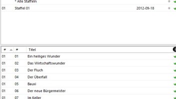

Ich habe mal eine eher allgemeine Frage: Wie kann ich Serien/TV-Aufnahmen, die ich nicht scrapen kann (nicht in TVDB so vorhanden wie ich es brauche bzw nicht existent) am besten zu Ember hinzufügen?
Ich möchte natürlich keine ~ 300 nfos editieren, die Episoden sollen einfach fortlaufend eingetragen werden, am besten genau so wie die Datei heißt "Serienname - 001 - Episodentitel". Ist das irgendwie möglich?
